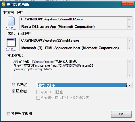

我安装了个“SSM”来监控,设置好运行的软件后,为“SSM”设置成随系统启动,并为其加个密码,这样可以防止被删除。当你点击“用户帐户”时
" b4 G2 o5 s) k9 ]$ e- o“SSM”提示如图,你禁止运行就可。如果想要运行给密码,在规则里改成允许就可。

 楼主| 发表于 2007-10-3 11:09:39 | 显示全部楼层 来自: 中国浙江温州
多谢两位的解答' o8 o; x+ R/ Q' j) F
回答二楼: 不可以降低这个用户权限.
' C4 q7 v7 w5 _1 q回答三楼: 用软件还是不方便,一两台还可以,要几十台就麻烦了...
. l& y: O; ]2 J5 S8 G& ~3 w6 _9 ~* v$ D" @3 B7 g5 O
最好用注册表的方法来禁止,以前我看到过打开"用户帐户"里面那个添加用户是灰色的,这个不知是怎样做到的.....希望大家可以帮帮忙,用注册表的方法来禁止.
