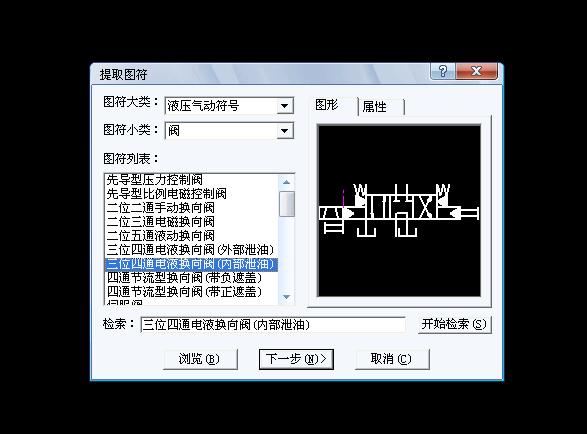

有专门画液压图的画图软件吗,谢谢

有的,我就用visio(office)来画的,很简单,泵、各类阀体、液压缸都是现成的,拽过来就用,管道(连接线)可随意摆布,非常好用。

我猜楼主的意思是有没有一款软件能用来快速画液压元件符号,我在学校时,我们都用pccad来画,它里面有自带的符号库,还有CAXA也可以,此外,你还可以下载一个cad插件,在这就有,你从cad中调用就可以了。3 e+ o1 f  J, P# Q, b2 G

国产CAD一般都有液压的标准图库,关键是一个液压符号的图库,长期工作的日积月累各种液压符号都有的话,在ACAD中绘制液压系统图的话速度也不会慢的。

机械工程师,PCCAD,CAXA都有图库,楼主也可以自己建立图库,做成块,需要的时候调出来就可以了。

用CAXA电子图板,里面有好的液压元件直接调用,挺好用的!

VISIO里面的液压原理图简直原始得可笑,根本没有什么用途。那个破软件是功能庞大,每个专业都不精。
发表于 2008-9-2 11:04:58 | 显示全部楼层 来自: 中国河南洛阳
fest相对专业一些,其中还有一些计算和仿真,不失为一套好软件;Automation Studio 气液压自动化设计软件,也可以

任何一种软件都可以,但自己必须建立符号库,这很容易

用CAXA电子图板就可以了,用标准件图库,也可以自建图库,随用随调,很方便的
