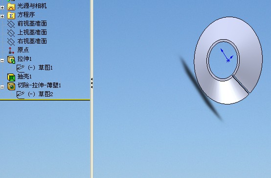

如图,我想把它展开成 平面,但是弄了很久就是没展开 ,请问要怎么展开?5 q8 y" r4 w) w. [

你是 先做圆台,再抽壳,在切槽???

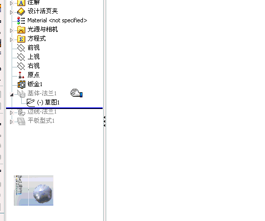

要用板金特征做实体才能展开.(放样)

如果你是
: i8 K5 C& ]5 q" ]* @' a' R先做圆台,再抽壳,再切槽,# {5 z+ G: C4 t/ q
这么做的话,我觉得是展不开的。/ i3 u1 g- s1 e! n& E
1 x0 K/ r( ^8 R: D9 ^# ^5 ?- n1 }我觉得,只有用钣金做的才能展开。& W0 G3 m$ j7 T! v

这种零件一般推荐用板金件做,展开不会有问题。用非板金建模也是可以的,要展开也要先将它转为板金件。很遗憾的是非板金建模往往容易在不经意中破坏了板金的基本约定,就无法转成板金件了。如本题中,我发觉好像上下板边与板面没有垂直,而板的边缘与板面正交正是板金件的一个基本要求。

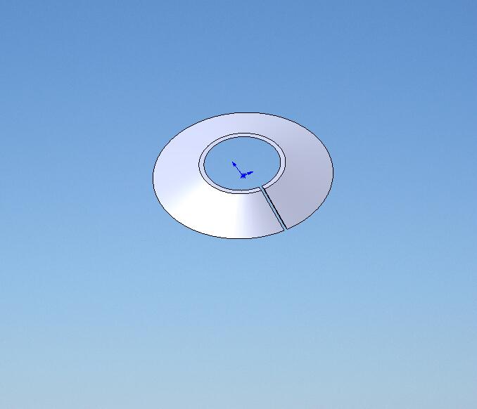

发表于 2007-9-30 15:33:19 | 显示全部楼层 来自: 中国浙江杭州
这样做对不?楼主帮忙看下
 楼主| 发表于 2007-9-30 15:38:05 | 显示全部楼层 来自: 中国江苏无锡
楼上是直接就用板金做出来了  ,这样能很好的解决我的问题 谢谢了。
