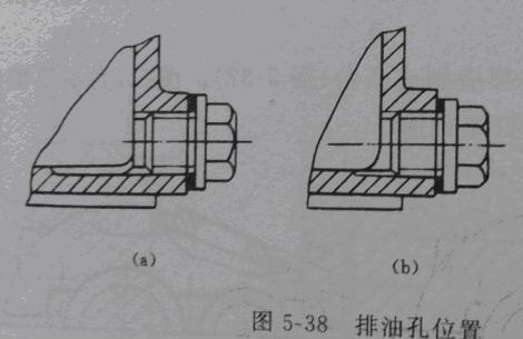

什么是半边攻丝现象?如下图,书上有这么一句话"右图容易出现半边攻丝现象",我看不明白这是为什么?: H. l# p5 S  d! ]

应该是用的力不对称,造成的螺纹不对称

当对孔攻丝的工作完成后,其所攻的丝牙半边完整,另半边丝牙出现不满牙现象。这是由于丝锥下攻时,丝锥轴线与孔的轴线有一定的夹角,攻入里边后由于丝锥的导向作用,使得半边不但丝牙满,且还过切了孔壁,这样对过的丝牙当然达不到满牙的要求。

底孔尺寸如果太大会造成半边攻丝。

由图可以看出,为了将箱体内的油能够放完,左边的图是螺纹大径与箱体凹下的平面相切,攻丝时不会偏心。右边的图是螺纹小径与箱体下平面处于同一平面,在攻丝时,丝锥攻出箱体的右壁后,螺孔只有下面有螺纹,这时丝锥容易向上偏移,丝锥在螺孔的上面就切削更多的金属,所以右图容易出现半边攻丝现象。

" l4 n& h0 E3 V; }; v看来3楼说的对,攻丝时轴线不垂直,一半丝过深,一半丝未满,就叫半边攻丝.

原帖由 gaoyns 于 2007-10-1 17:43 发表 http://www.3dportal.cn/discuz/images/common/back.gif5 S4 T$ u# j' a' }& P
由图可以看出,为了将箱体内的油能够放完,左边的图是螺纹大径与箱体凹下的平面相切,攻丝时不会偏心。右边的图是螺纹小径与箱体下平面处于同一平面,在攻丝时,丝锥攻出箱体的右壁后,螺孔只有下面有螺纹,这时 ...
$ y3 [7 V( p7 S3 Y& P( y7 N* I( O左图中箱体凹下部分是铸造时形成的吗,还是后来加工成的?右边呢?

左图中的凹下去的部分是铸造时形成的。后在加工会有难度会很费时。设计时就要考虑到怎样加工会更好。

这个可以能是这样的,这个是减速器上的放油塞,底面多削了一点,是为了方便放油,可能攻不到丝,因此叫半攻丝

对5楼做些补充:半边攻丝是指右图螺塞孔(放油孔)攻丝时,在箱底表面攻出的螺纹。

左图中箱体凹下部分是铸造时形成的,这样作比铸成后再加工容易,在铸造模型上加高一条圆弧凸起就可以了。6 [' E  [. J/ L" Q, Z  e
