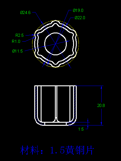

发表于 2007-9-29 13:39:42 | 显示全部楼层 |阅读模式 来自: 中国广东广州
各位高手,请问以下这个拉伸件用1.5黄铜片做不做得出来呀,要几个工序,落料应该是多大,谢谢了/ f* `- d. w6 ^2 x8 U1 z6 H' v% ~

这个不是很好做的,拉深整形最少3次,还要落料,冲孔等等,还是用连续拉深模具来生产吧
发表于 2007-9-30 23:29:12 | 显示全部楼层 来自: 中国浙江温州
我看还是做单件的比较好,关键是要找好铜皮的材料,如果用铁皮就好做多了

三次拉伸,冲孔,车边,落料应该在55左右,
0 \0 F$ X# o% s/ p9 W) A$ Y# T第一次拉大直径,大概直径28左右吧,
* @' T) R( U; H! A% d第二次拉小直径,要比内径小,大概18吧,3 [- N$ m5 k4 z, [
第三次,直接拉涨,弄出图纸的形状,(第一次和第二次直接拉圆形的). [& o. @9 r( H; Y
然后再冲孔和车边吧(在简便小车床上就可以车的了)
