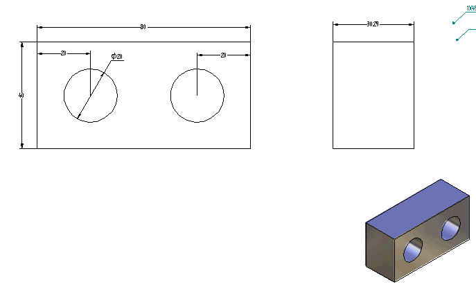

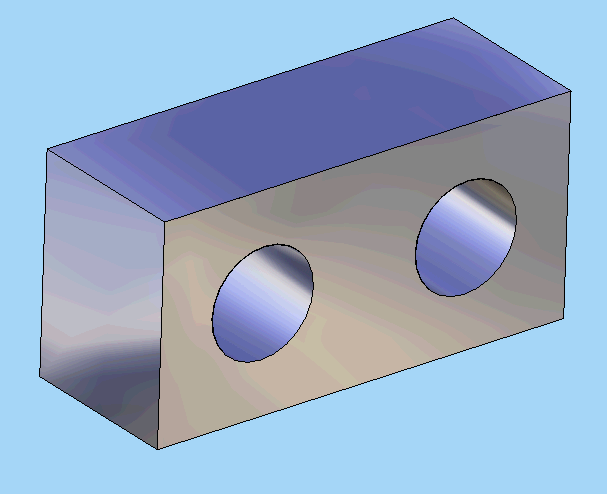

我们在创建了剖视图后,当修改原模型后进行图纸更新经常会发现剖视图没有没有像我们想象中那样自动正确更新,那么如何避免这种情况呢?
+ T4 }. j) u; J/ P, X/ D
9 d, t2 P  m# R! t. A( f5 T! Z方法就是在绘制剖切线后对剖切线进行约束
零件如图,长度尺寸为80
零件如图,长度尺寸为80

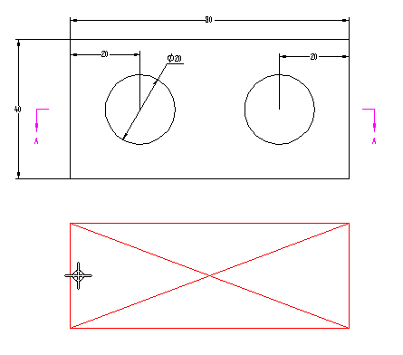

随便创建几个视图
随便创建几个视图
创建剖视
创建剖视

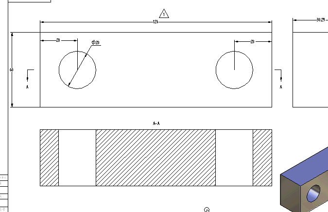

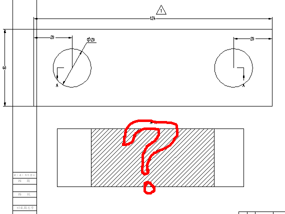

创建剖视之后我们去更改零件看看有什么情况发生
将零件尺寸变小这没有问题,我们现在故意将此尺寸加大
剖视图中显示这样!
剖视图中显示这样!
检查发现剖面线没有完全剖切模型
检查发现剖面线没有完全剖切模型

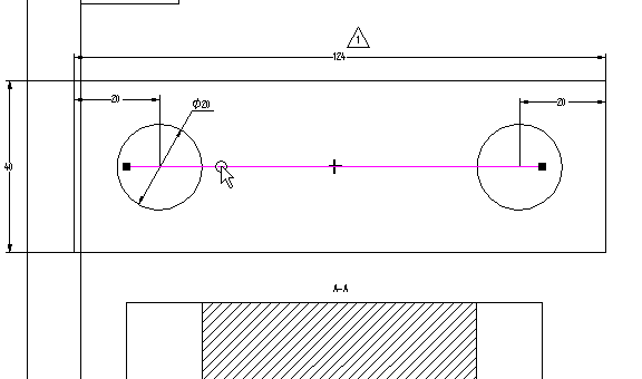

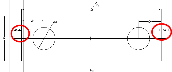

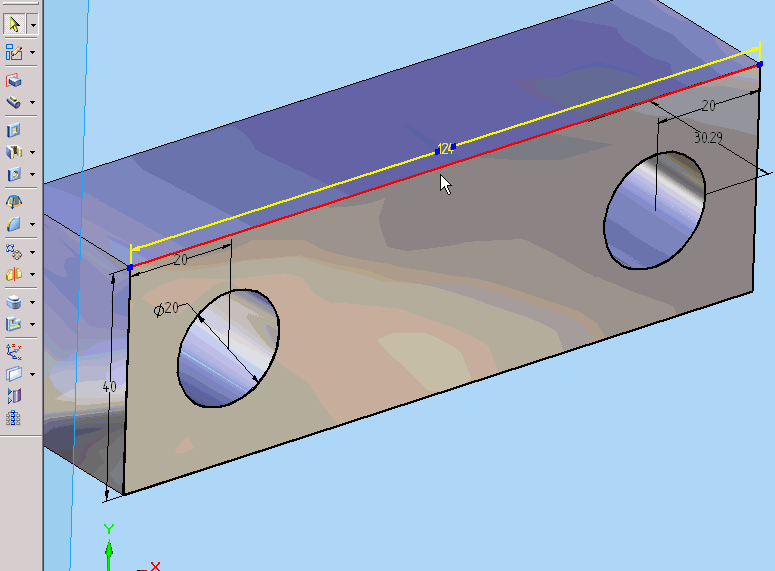

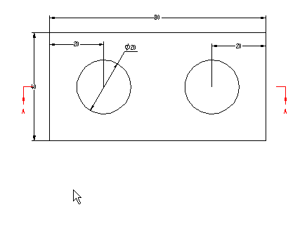

如何解决?很简单,SE允许我们对剖切线进行约束,我们对他两端加尺寸约束,具体尺寸GB中可能有推荐数值 ...
这边更新,将视图边界也拖大式图形完整显示

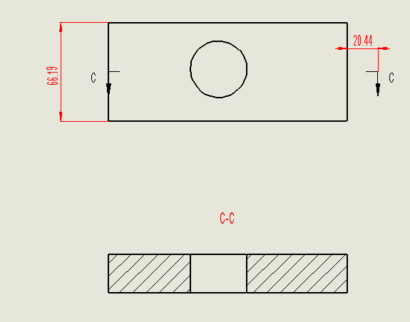

目前好像没有能自动识别的,再说有时太智能了反而会给我们带来更多的限制的,呵呵" k8 g4 f9 i2 C
- @, ?/ D: {4 m: E9 E下面我们看看同一个内核的SW是怎么处理的.. G/ N, W  L. b  v3 i5 `
1 i% q5 O. K: r9 O% m相对来说在SE中你只需要在绘制剖切线后添加两个端点的约束即可实现自动正确更新,应该说表现出智能的成分了.SW中也可以加尺寸约束但默认会显示出来,如果你手动隐藏了下次修改又需要让它显示出来以便进行修改
同样在SW中也创建类似的视图
同样在SW中也创建类似的视图

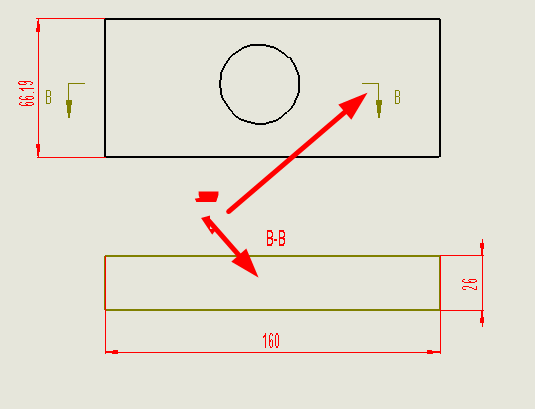

修改剖视图的尺寸,加大些
修改剖视图的尺寸,加大些
更新后,出现棕色元素,说明有问题,发现剖切线留在内部了
需要手动拖动这个线条使其延伸出
需要手动拖动这个线条使其延伸出
更新后正常了
更新后正常了
也可以加尺寸约束,但需要手动隐藏
也可以加尺寸约束,但需要手动隐藏
下次如果修改此数值需要让它先显示出来
下次如果修改此数值需要让它先显示出来
