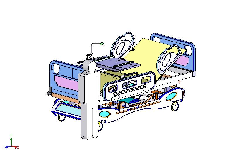

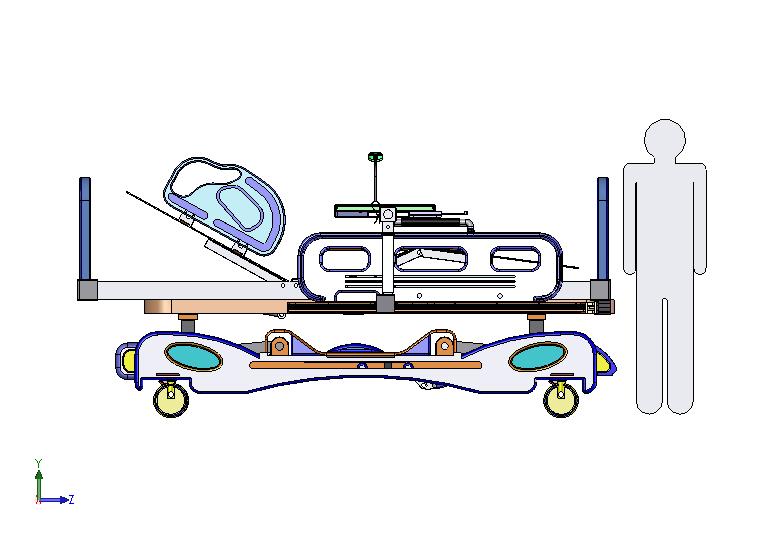

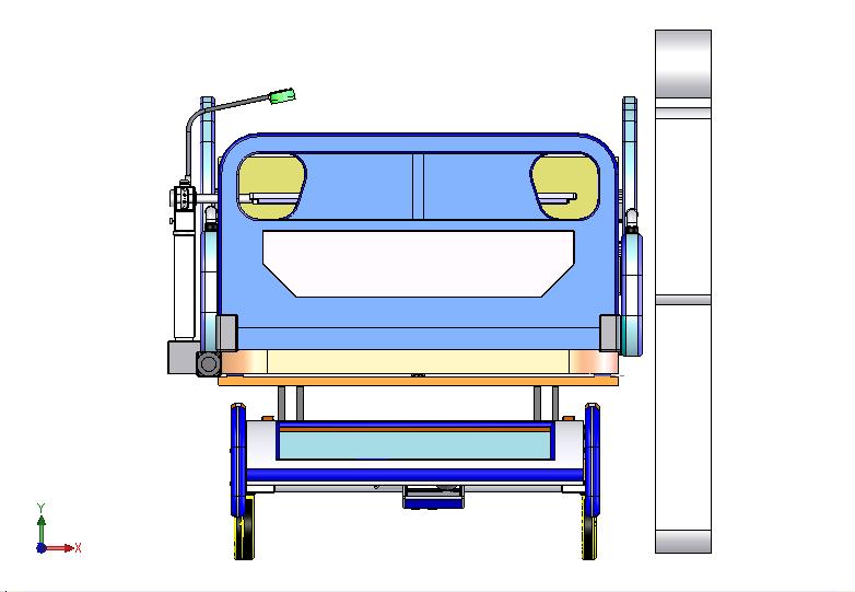

与大家分享。。
7 `7 x$ l. n2 G0 k2 S$ L& J0 u( |
多功能桌子--读书与吃饭

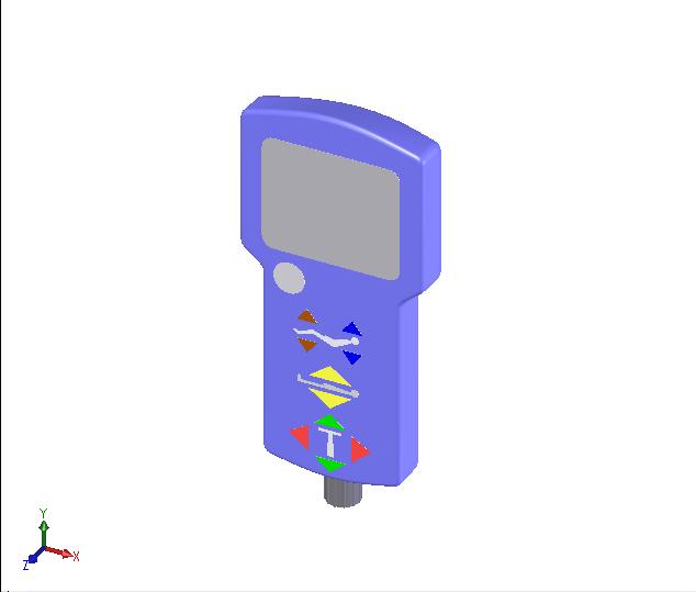

搂主可以贴一下功能的细节吗?我们可以讨论一下这张床的制作成本。另外我觉得还应该有病人大小便的接收装置,体温测量装置,与护士站的联机报警装置,。。。。。。& F( u+ r8 Q, V7 }; ^" F
那末这张床就可以成为多功能的病人护理床了!
发表于 2008-7-11 16:19:19 | 显示全部楼层 来自: 德国
恩,蛮好的,不过也有很多小问题的3 e. ?) z# h* M( r
1,按照图中所示,小桌板和床边的护栏都是固定的,没法收起来,那么不吃饭,不看书的时候,小桌板不收起来不是很麻烦马?而且看书的时候,小桌板不是应该斜着才舒服吗?并且小桌板和护栏固定以后的,上下床的空间很小的,很麻烦的。毕竟,住院的都是病人,可能腿脚不方便的。
- H5 V! e' M0 A1 q- W0 p* s2,楼上提到的体温检测和联动报警都是小问题,只要在任何合适的地方添加按钮就可以了,但是打点滴的东西没有就不太好了,就算没有打点滴的东西,也应该有个位子可以放着这个东西的阿。6 ]) k+ }$ U: W  B2 [9 |
3,按照遥控器的样子来看,这个床是可以用电机驱动,前后左右动的,如果是这样的话,会不会在医院楼道上演极品飞车呢?6 H" {7 ~/ ?# F% r1 |2 ^  L
个人观点,仅作参考。

第二个图片是遥控器吗?
