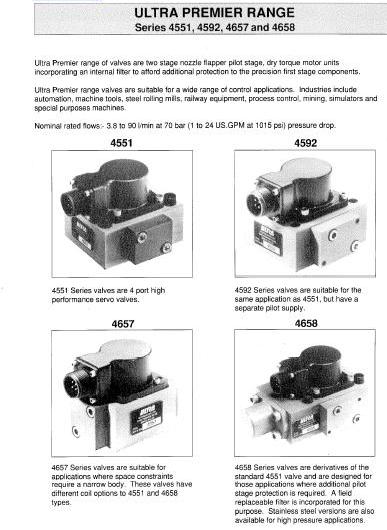

前辈们,我有个DOWTY的伺服阀现在想找个MOOG的代替,有谁能帮我看一下    型号4658-223-000  DOWTY
% ~, e0 U2 b! u8 _4 o7 N联系电话,0592-6752224    帮忙后有酬劳费

请参考附图,是否为图中所示的4658,如果是的话对应与MOOG的730系列.但似乎您所提的这个型号的流量为90 L/min,不知现在新的73系列是否还有该流量规格.直接与MOOG联系吧.9 [( [; `* |+ e2 ]. `1 X
能否问一下具体的应用?
