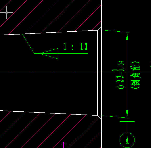

[已解决] 锥度公差我怎就查不到了?
发表于 2007-9-28 16:01:33 | 显示全部楼层 |阅读模式 来自: 中国河北廊坊
请各位帮忙?  ]3 u4 k: {3 [. i% [
小弟的公差怎么就表不上来了?
# S  e- E+ |$ w; u前几天我还看见了,现在就是找不到了?; Q3 W5 R; j9 z3 q8 a
如图,如何标注锥度公差:接触面比例:80%以上!" F& a( w* E3 H, y) x/ o2 L

不解楼主意思。是画图问题还是设计尺寸问题。
: ^: s! E( z2 f9 Z0 ~4 N: y$ D/ u一般锥度的技术要求需要给定一个接触面比例。

 楼主| 发表于 2007-10-3 15:28:25 | 显示全部楼层 来自: 中国河北廊坊
不知道我的锥度标注还差差点啥?
2 m, S5 i1 f7 `6 s! M我感觉总是差个公差?, j+ e" M, F, E* ^# t
不知道怎样表标注了?还是接触面积就包括公差了?

平时画图锥度公差还真没标过,一般在标注锥度时注明“与xx配作,要求接触面至少80%”等的字样。

那不标注锥度公差,那换算成角度后标注角度公差吗?

大头或小头直径给一个公差,然后再给一个角度的形位公差。

锥度一般不标公差,要标就标锥孔大端或小端,在技术要求里写与XX配做或与检具贴合率≥80% 就行了(现在锥孔的贴合率一般用着色法检测)
