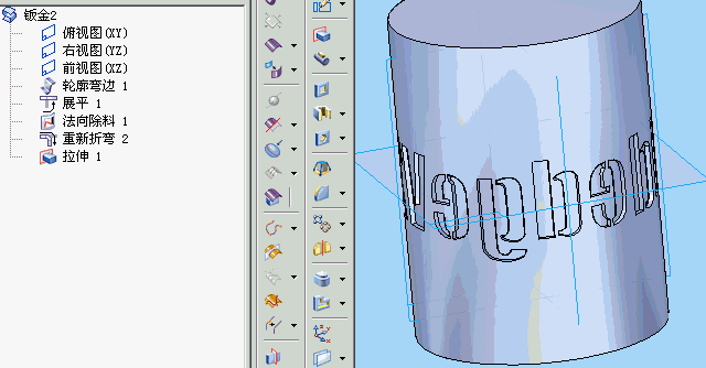

如果没有缠绕草图的话,可以试试借用钣金的中间过程来最后获得想要的结果

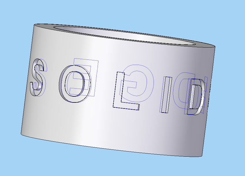

投影曲线也可以凸出文字特征
 楼主| 发表于 2007-9-29 08:01:33 | 显示全部楼层 来自: 中国江苏苏州
非常感谢2楼和3楼的回复% G, H; G- s$ ]: N& G/ B, L! {
用板金方法不可取,我是在已经画好的圆柱上绘制一圈文字.; [" g! E2 i4 E5 O) |
投影文字同样不可取,首先只能投影半个面,其次投影出来的文字不一样大小.

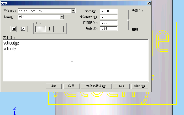

文字要是能够自动换行就好了
发表于 2007-9-29 11:04:03 | 显示全部楼层 来自: 中国山东济南
换行?没有问题的呀,直接输入就可以的
换行
换行
沿曲线走向
沿曲线走向

投影曲线也可以凸出文字特征
发表于 2007-9-30 15:27:17 | 显示全部楼层 来自: 中国山东济南
投影曲线容易变形,看具体应用吧

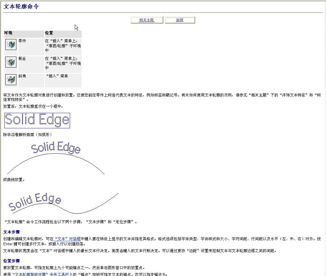

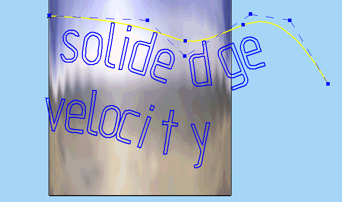

发表于 2007-10-9 12:25:39 | 显示全部楼层 来自: 中国北京
我用的是V19,请问是不是需要先画一条线,那条线怎么画上去?
发表于 2007-10-9 13:46:52 | 显示全部楼层 来自: 中国山东威海
原帖由 spytbl 于 2007-10-9 12:25 发表 http://www.3dportal.cn/discuz/images/common/back.gif
) g0 c' m* l( h9 ~/ n我用的是V19,请问是不是需要先画一条线,那条线怎么画上去?
% C& ], ]0 J: Y1 h/ ?- y
" Z& h1 ^( t  \- Q6 z: W不画线也可以,只是文字是按直线排列。
4 b+ |9 _' O8 ^+ _5 S8 L
3 P) r8 S, o; R7 g) K" T先划一条曲线的话可以随直线排列,看帮助里面的文本轮廓命令
