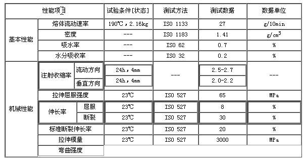

谁有POM的测试标准和标准里所需的测试项目(随便什么牌号的都行),有急用。

基本性能:
7 q* \2 v2 r9 O$ w5 d1 a6 h8 @(1)熔体流动速率 ISO 1133
0 i, z4 l  b% E& W# x1 L) o(2)密度             ISO 1183
; Z7 _0 I: z& D: ^1 D  Y1 b1 S(3)吸水率          ISO 62
  O' P4 _: V+ w3 {5 M" U5 C& k(4)水分吸收率    ISO 32
1 R* y% b) p/ m1 \机械性能: 均使用ISO 5272 r) W2 I+ f$ D  v) x- s
(1)注射收缩率 (流动方向、垂直方向). [% @. C" q4 I
(2)拉伸屈服强度1 {0 ]) f8 s# Z. i
(3)伸长率
0 a' C7 z# q. h1 }/ w) ^/ t. i$ G(4)标准断裂伸长率  j0 k/ \) c, k( C2 n1 h
(5)拉伸模量

楼上的兄弟,谢谢了阿,但里面的标准值要求是多少啊,客户就给了一个POM要我给他材料报告都不知道怎么写了,作假都不知道怎么做了

相关资料介绍:: z9 ^4 Q, g/ k8 z) c4 t
http://www.zz001.com.cn/index_Article_Class.asp?fID_ArticleClass=19&fParentID=1# e: W! ~5 X, E3 G1 ~! ~& l& ]) _
附件1为一类POM的性能检测结果
  k% k% w6 I; X. ^$ M" U附件2为相关标准共参考
