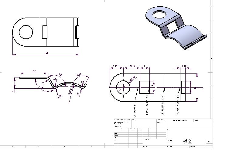

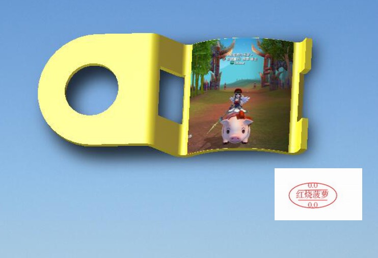

刚开始学习SWD的钣金部分,还不太熟悉。
% u  ^9 P% e. m" w" r; P请教高手,这个零件该怎么做,见图。
1 K7 @7 W8 r' d% b6 K  a$ T主要那个凸起,不知道该用什么做。

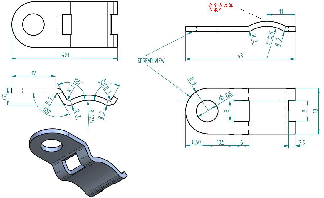

 楼主| 发表于 2007-9-28 12:23:36 | 显示全部楼层 来自: 中国北京
忘记说了,这个图片是别人用SE做的。
; V/ `$ ], g- [2 P/ r我是想在SWD里做。

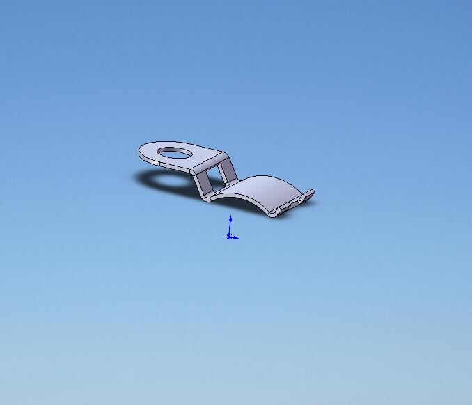

发表于 2007-9-28 12:52:00 | 显示全部楼层 来自: 中国浙江杭州
做了一个,不知这样对不?
 楼主| 发表于 2007-9-28 13:03:18 | 显示全部楼层 来自: 中国北京
回复 #3 hahap 的帖子
嗯,样子就是这个样子。那个隆起是怎么做的??

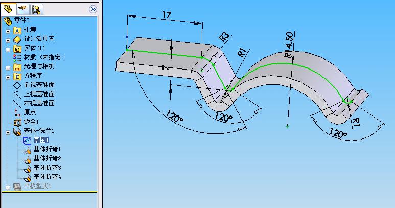

发表于 2007-9-28 13:14:19 | 显示全部楼层 来自: 中国浙江杭州
回复 #4 78950105 的帖子
给你SW2005做原文件.

回复 #6 78950105 的帖子
我本来是想用折弯那类的命令,6 i7 ~. t( T# Q8 [% T, B( d  [
hahap您是先把全部的草图先做好,这样就不涉及折弯了。
6 U/ E8 o3 d& C+ B
. R$ i% [- x. ^; I" ~+ l( [您的这个思想可以解决我现在遇到的问题。
3 I2 p6 w/ V8 i# j. [$ s0 o; Y但是,如果要用折弯那类的命令该怎么做呢?; N  y6 g, P  u
我还是不清楚,或者是这类的都可以用草图去做。

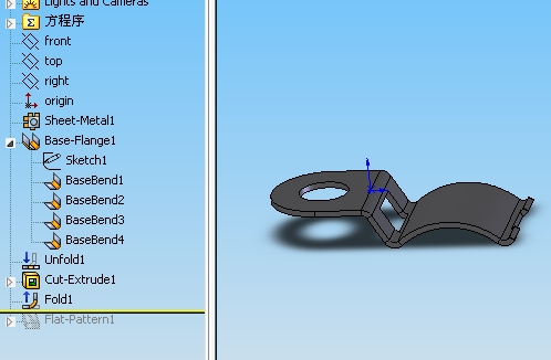

 楼主| 发表于 2007-9-28 14:01:14 | 显示全部楼层 来自: 中国北京
刚用您给的方法做的。$ J# `; K- A: _6 W! _# q" o' C
但是感觉和同事用SE做的那个图有点不一样。, Y8 U" G9 E* q" `: {6 v+ _
不知道是他的尺寸该了,还是怎么回事。! O+ i4 B( f$ R  V% M# l

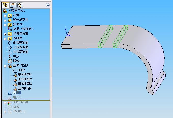

 楼主| 发表于 2007-9-28 14:29:38 | 显示全部楼层 来自: 中国北京
在打算展开之后切除时,又出现了问题:展开后,总长变短了!!!出现在那个隆起那儿。
' p# [- s, O; \7 u4 d2 N; P见比较图。

发表于 2007-9-28 16:25:38 | 显示全部楼层 来自: 中国浙江杭州
钣金的切除要等展开后才能切,否则无法展开,不规则形状可以直接用基体法兰拉伸.

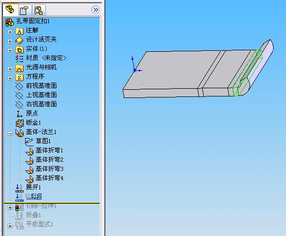

 楼主| 发表于 2007-9-28 16:39:54 | 显示全部楼层 来自: 中国北京
为什么我的展开之后就变小了呢???
+ v! B& o  g6 _( P还没有搞明白。
 楼主| 发表于 2007-9-29 09:42:00 | 显示全部楼层 来自: 中国北京
发现了这样一个问题,5 k2 V! Y# U- A2 R% y: r' o' R
如果在原图上修改,或者新建一个文件,展开后都会变短,问题依旧。
' c- ?4 V$ C9 g. x# R% y1 H" f如果在hahap的图上把所有的东西都删除,再用一样的方法做草图、钣金,结果就正常了!!!!
