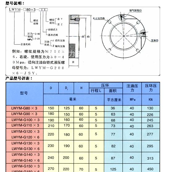

哪位大侠能说一下液压锁紧螺母的功能及用法,请说一下,谢了.是不就是液压涨紧螺母呀

发表于 2007-9-28 14:38:36 | 显示全部楼层 来自: 中国安徽马鞍山
这个可以看出来。
+ h7 k7 R! e# D0 j' t3 U
* f6 v. f* _! O3 ~3 j优点在于操作简单、省力,预紧力大等
8 D7 i2 n1 f  w& D5 n2 X! s注油方式 有:轴向、径向

发表于 2013-2-26 15:42:50 | 显示全部楼层 来自: 中国山东济南
3K Nut 液压螺母
3 b6 B! @( R5 O' g主要用途:a) 金属纵剪机用刀片轴向锁紧; b) 成形加工用紧固夹具; c) 其他轴用工器具紧固夹具
& f  j* u4 Q( }' g+ P+ I% P工作原理:  o" S7 l7 L( @# K
3K Nut液压螺母是JDC株式会社生产的高科技专利产品,在全世界各个国家(包括中国)都申请了专利。其工作原理是用简单的“T型手柄”旋转“加压螺杆”来压入“加压活塞”。这时,密封液压增高而挤压出“环形活塞”并以此来紧固旋转工具(垫圈、刀具等)。同时,可以确认“推力指示器”的刻度是否为所定推力值。
# Y7 k# A5 s) \8 e3K Nut液压锁紧螺母的优势:
# M! K1 C7 w. E7 m9 O1)分条的板材毛刺很小。
4 @: l& `, L5 I7 O- j$ D2)液压螺母的本体为铝制,重量小,安装拆卸方便。$ f) t- k% P4 O, p4 P
3)轴向锁紧力大,在纵剪机上牢固地锁紧刀片。
4 `9 z* M  Z! w$ q4 O  H4)降低刀片的磨损量,延长刀片的寿命。 缩短对刀时间,提高设备的使用效率。
) g3 Z0 P; {: z) l5)不需要加油,轴向力的稳定,密封性好,不漏油。
. R; Q9 M( f" }) t6 f! H% t3 r' V0 s6)使用寿命长。
发表于 2013-11-26 11:22:06 | 显示全部楼层 来自: 中国山东济南
液压螺母(液压轴锁)的使用
2 d) w7 p% M: {+ V+ a" x; m- Y' J6 k5 A0 [4 P9 R
使用方法:按以上装配方法安装好液压螺母后,用扳手将紧固螺母与液压螺母靠紧,确认刀片、隔套、液压螺母、紧固螺母已紧密靠紧后,用专用扳手插入加压螺丝以顺时针方向旋转,在旋转螺针时,同时观察压力指示器上指示针突出颜色指示。4 H3 u+ T0 J3 U5 x2 `% Z1 I! k
  一般正常的液压螺母可产生横向推力约Max:25T~30T,正常推荐使用范围为8~15T。推力指示器上有三段颜色标示。第一段为黄色,第二段为绿色,第三段为红色,压力指示针出现第一段时,其横向推力为3~5T,第二段为8~17T,红色为20~25T。当红色标示突出后,请不要强行再予施压,以免造成加压螺栓与合金本体损伤而出现漏油导致不能使用。
. i5 v- _$ q+ V7 ^2 g+ {注意事项:* B6 y- j2 ?+ }4 S# s+ c. O9 E7 X& V
① 在压力指示器到红色标志后,请勿强行旋入加压螺栓,以免造成螺栓与与外体容器损伤引起漏油,无法发挥其正常功能。/ W! d; }( x  E2 h
② 液压螺母必须装在刀轴上,必须锁入紧固螺母使其与之靠紧后才加入压力螺栓加压,否则可能造成活动环脱落而不能使用。
