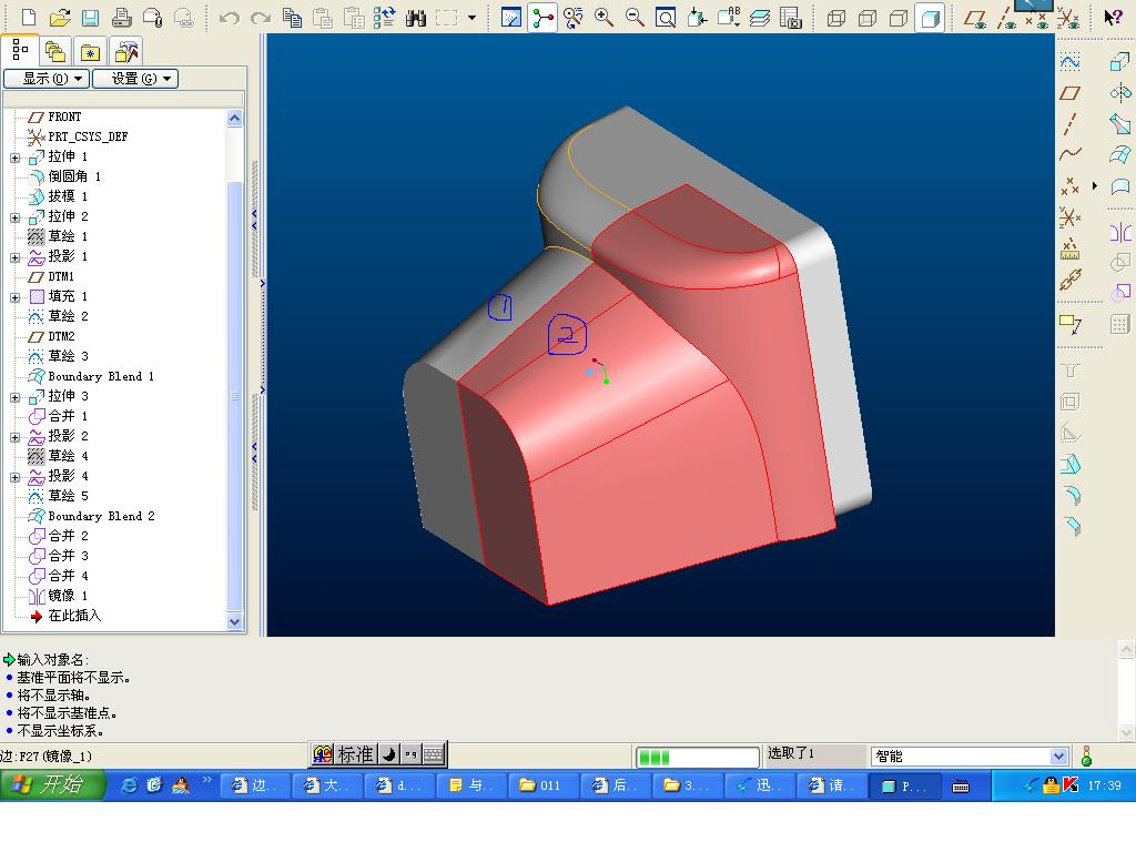

我做了一个显示器,但不知道为什么,后面那两个曲面不能合并,为什么呢?请高手告诉我一下啊!谢谢!

抓个图上来!!!!!!!!!!!!!
 楼主| 发表于 2007-9-27 17:42:02 | 显示全部楼层 来自: 中国湖北宜昌
第2个曲面是第一个曲面镜像的,为什么这两个曲面不能合并呢?
发表于 2007-9-27 17:50:15 | 显示全部楼层 来自: 中国河南新乡
可能是你的面没有相交,你试在合并时点右键选连接.不行的话你就把后一个面的边延伸再合并!
