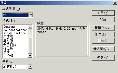

象断行线中。线的种类和断行后的断行距离,好象在标住格式里没办法设置。现在问题的实质是这些类似的设置是不是都能在标住样式里完成。如果不能,那么这些类似的设置应该如何保存到模板里。而不用每次重复设置。
发表于 2007-9-30 11:18:26 | 显示全部楼层 来自: 中国山东济南

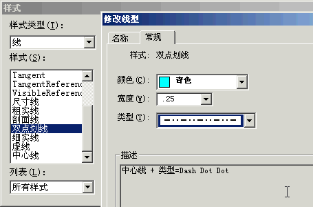

断行线? 这个是不是平常所说的虚线、中心线、双点划线之类的?
/ I" ^$ f6 g* O- P0 H如果是的话,在样式中也有对线的样式进行定义的。你在模板上处理好了,就可以在以后随时使用了。
 楼主| 发表于 2007-10-6 09:40:12 | 显示全部楼层 来自: 中国青海西宁

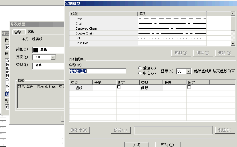

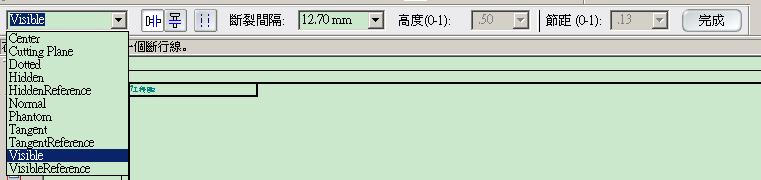

如图示断行线的设置。
我可以设置断行线的线形和断行距离。可是这个设置如何保存到模板里啊。

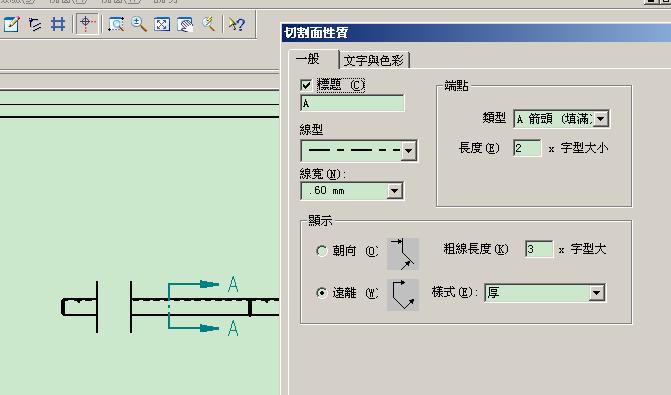

还有 这个刨面线的设置
还有 这个刨面线的设置,这个是他的编辑项,同样编辑后的设置如何保存到模板。
发表于 2007-10-6 11:53:45 | 显示全部楼层 来自: 中国山东济南
你在图纸模板中对置为当前的样式进行修改后保存可以记住,有些属性是列表方式的它们被记录到注册表中了,使用时直接从下拉列表中选择即可,但是如果不备份相关项值可能重做系统会丢失。
