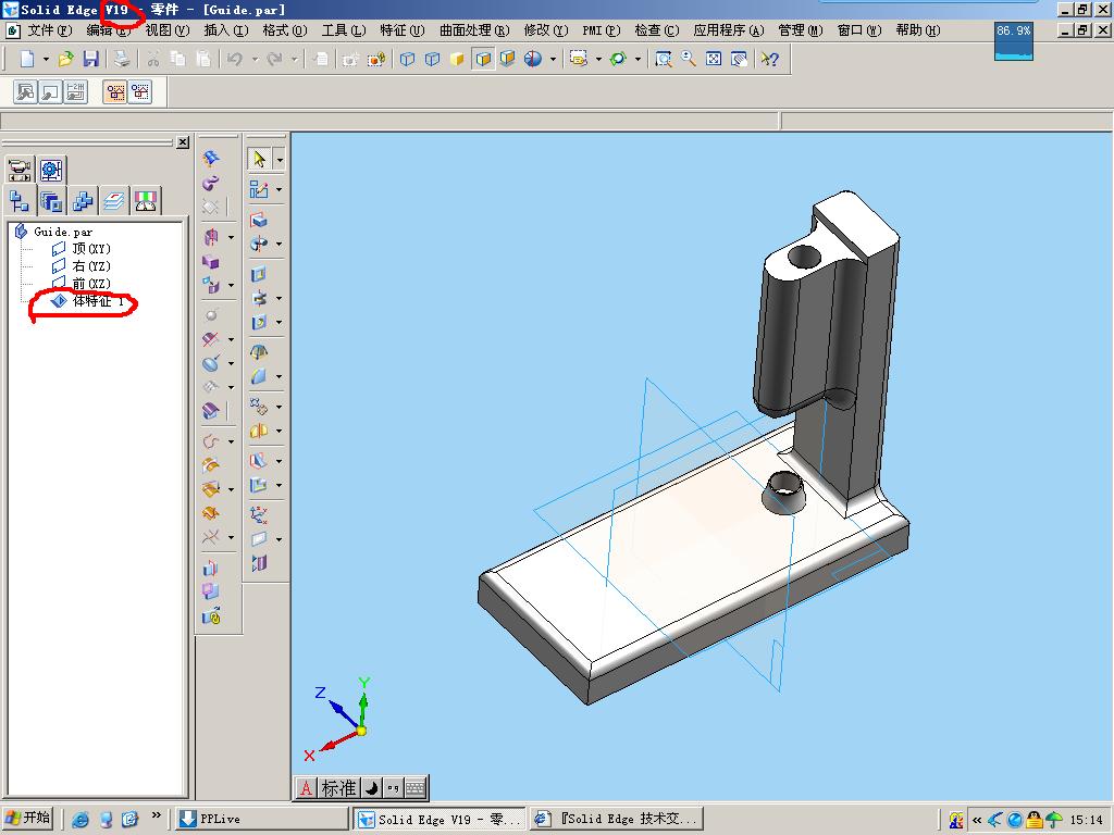

我是网上找了个SE的文件~~打开后就是个体特征~~怎么能看见原来的制作特征呢~~~0 a( o- \7 ~" w2 Z1 D+ q* J6 _
也许很简单~~但是我不知道~请大家帮我下

看来那个文件本身就是只有一个体特征的SE格式的文档 ,可能是从其他CAD转化过来的,也可能是零件复制等等形成的,是没有办法找出创建特征了。:) :)

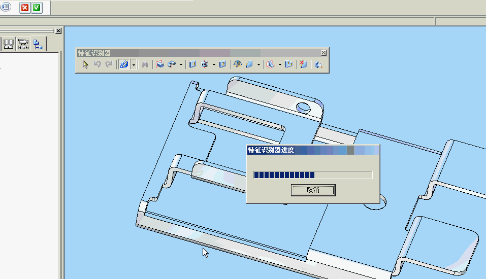

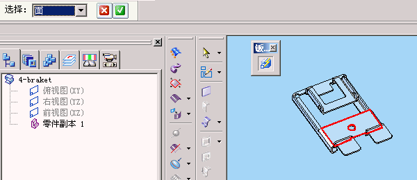

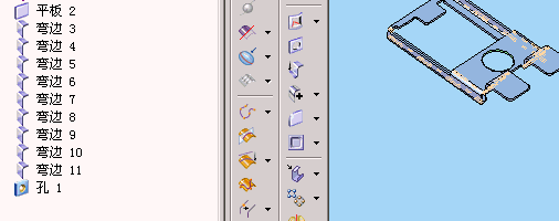

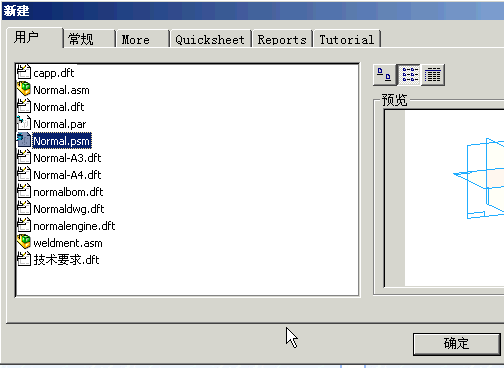

发表于 2007-9-27 18:01:19 | 显示全部楼层 来自: 中国山东济南
SE很早就内置了特征识别模块,分别针对零件和钣金。
2 M$ [8 ^  c. X# }但是由于特征识别虽然某些情况下也算实用,但由于识别后的特征不是很令人满意,尤其是涉及到曲面的几乎是无法识别的。所以SE提供了“直接建模”功能来为数据交换提供新的处理方式。使用直接建模你可以移动旋转删除等操作……。
发表于 2007-9-27 18:16:18 | 显示全部楼层 来自: 中国山东济南

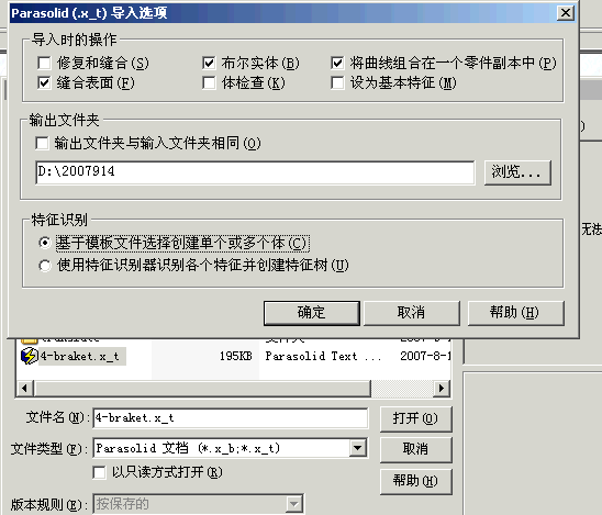

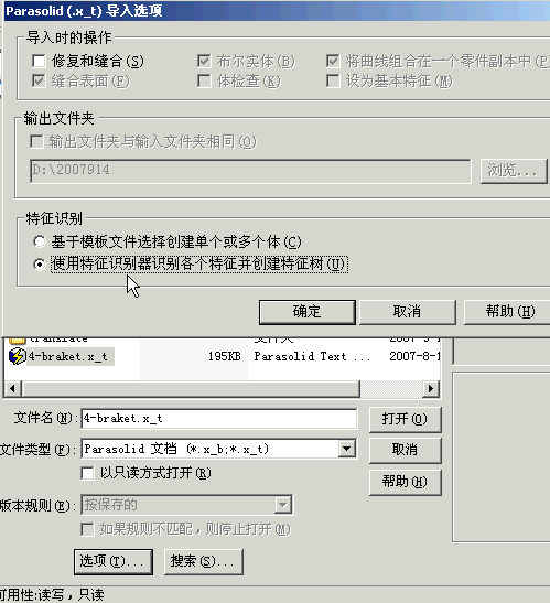

特征识别这样来处理
在打开文件前如图设置选项
在打开文件前如图设置选项

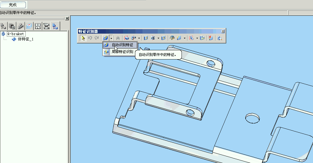

譬如在钣金环境中打开它
譬如在钣金环境中打开它
进行钣金环境下的特征自动识别(如果没有开启请从插件管理器中开启)

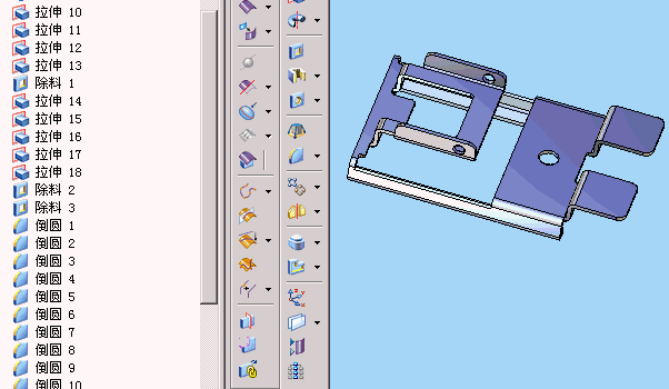

识别后
识别后
这是在零件环境下打开它,可以选择自动或者手动区域识别,如果没有这么多图标可以自定义将其他图标来到 ...
我们譬如让他自动识别
我们譬如让他自动识别
处理(包括特征合并或者组合成阵列)后确认完成识别过程
生成特征
生成特征

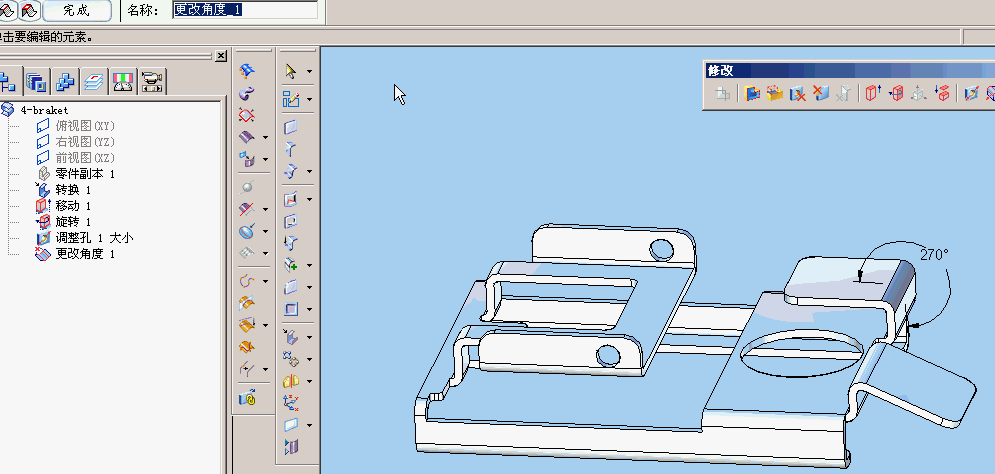

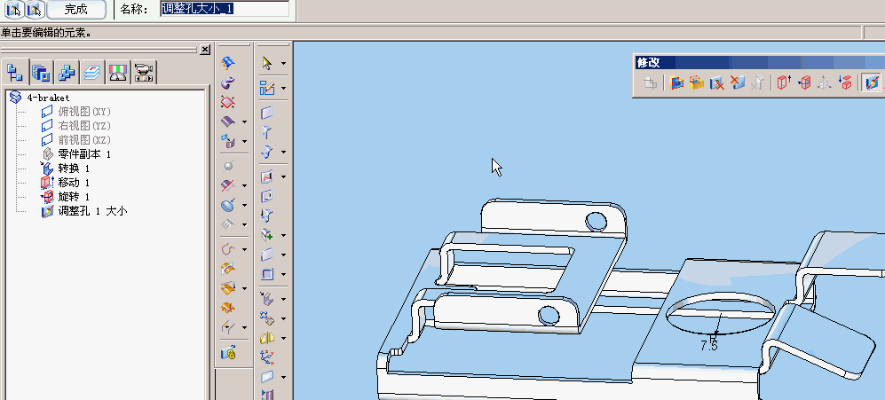

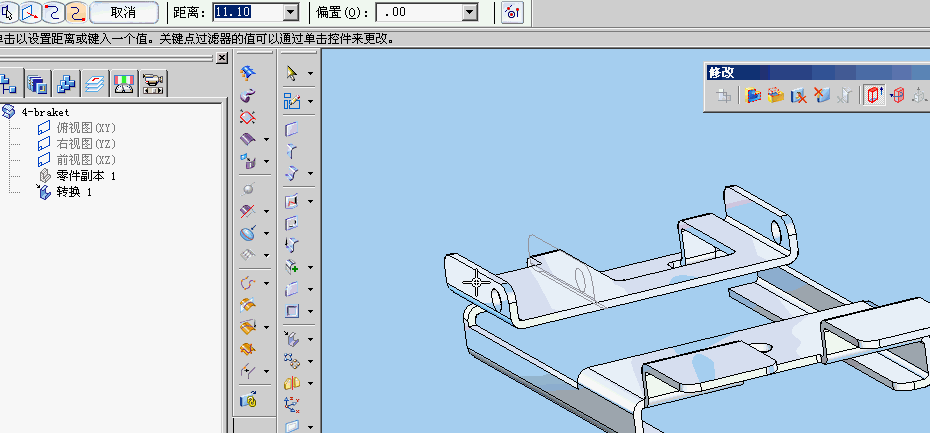

发表于 2007-9-27 18:24:18 | 显示全部楼层 来自: 中国山东济南

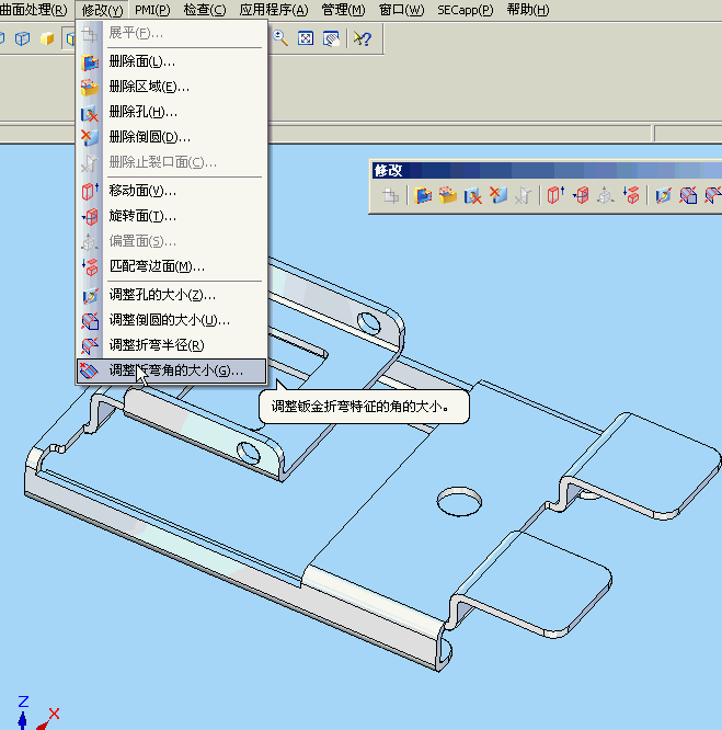

不使用特征识别,打开后进行直接建模处理。
默认选项
默认选项
直接建模的菜单内容
直接建模的菜单内容
输入数值或者借助参考点的面的智能移动
输入数值或者借助参考点的面的智能移动

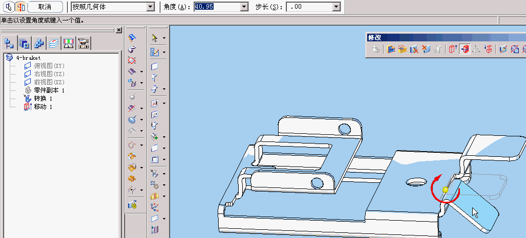

对某些面进行旋转多少度
对某些面进行旋转多少度
将原孔的大小参数读出并修改为其他数值,驱动形状的变化
甚至对折弯角进行修改
甚至对折弯角进行修改
发表于 2007-9-27 18:25:28 | 显示全部楼层 来自: 中国山东济南
可见使用直接建模在通常的数据交换中更加的方便和自然。当然各人有各人的喜好,那么自己选择这些功能吧。
