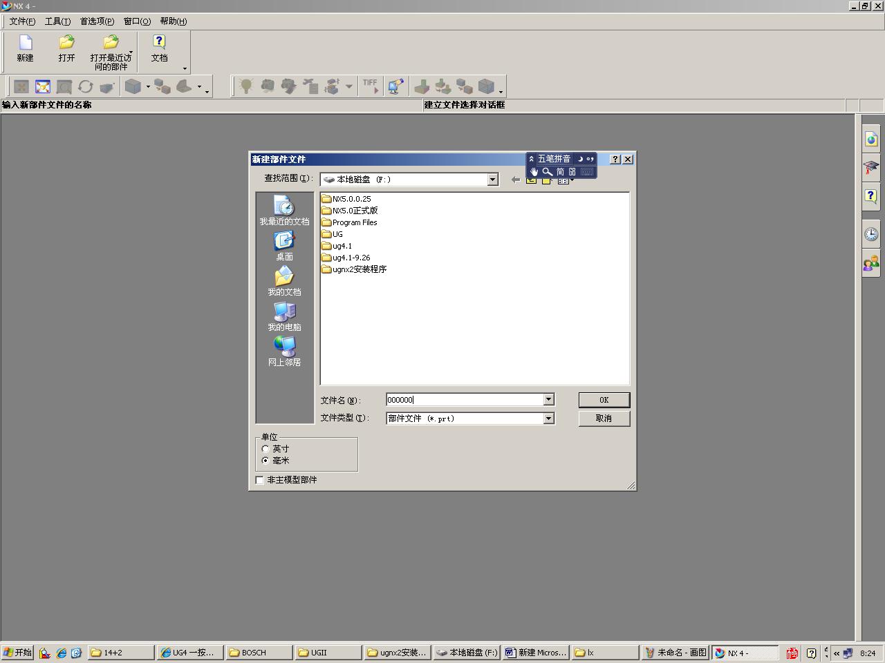

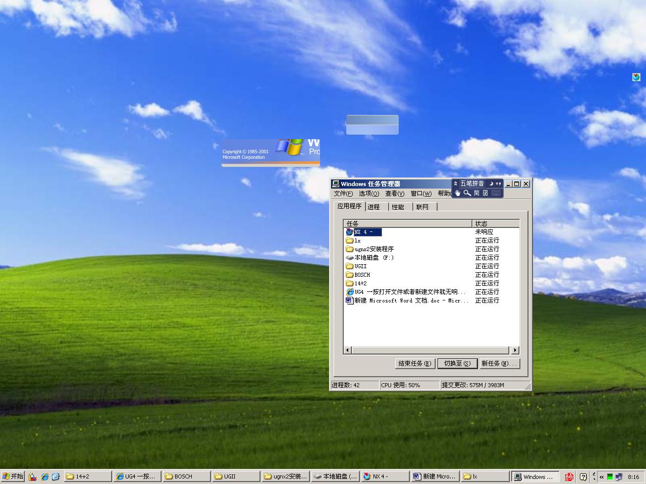

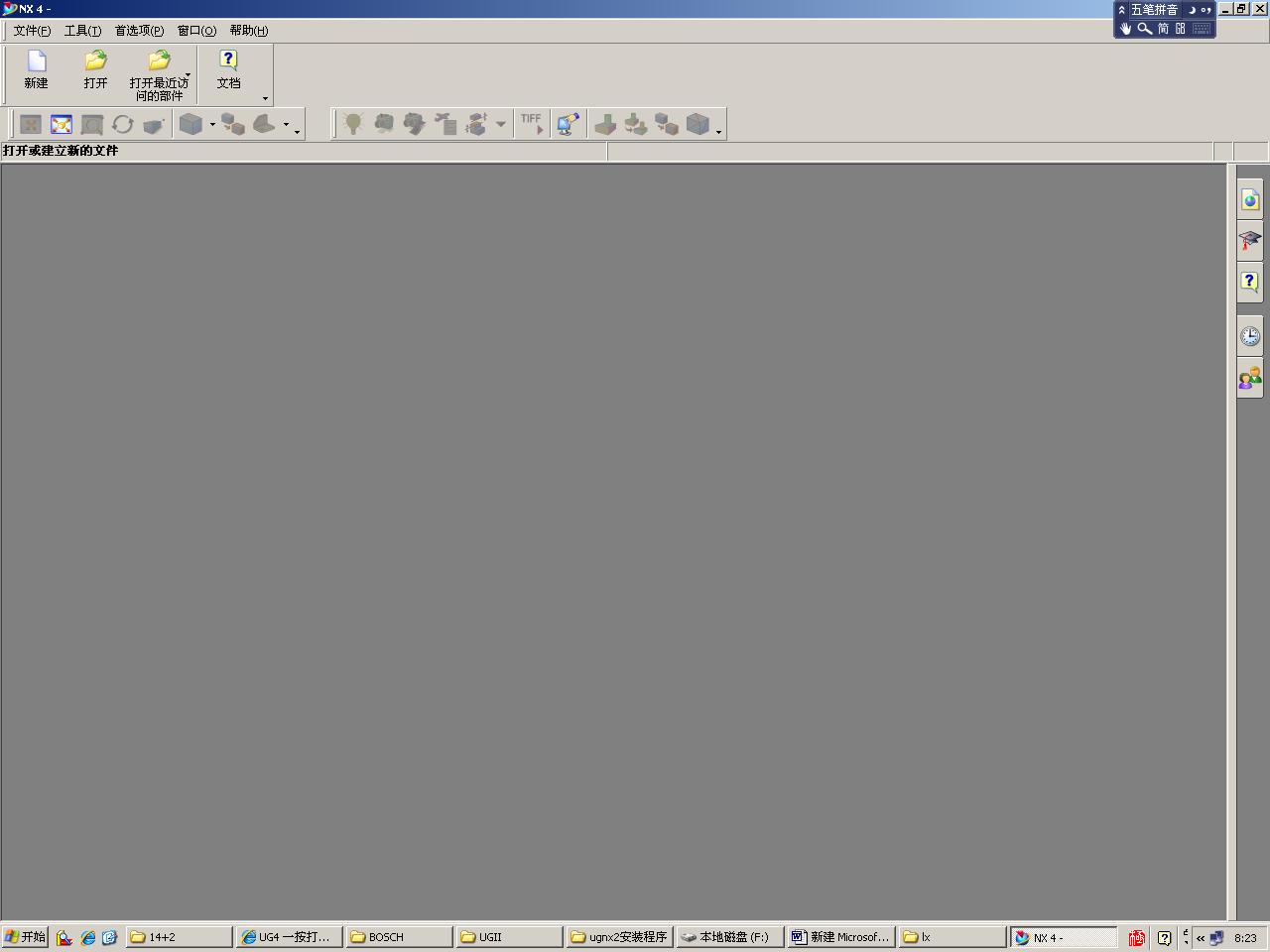

我这UG4可以进到[初始界面,但一按新建文件或者一按打开文件就无响应,重新安装后仍无法解决,
2 V. L3 O8 y% L: P+ _请大虾帮忙! XP系统,IE7和UG4冲突的也按网上的改了;
- g& E. o$ O+ b; j) ~6 l( I. r2 `! ^8 U
如附图所示:图一是打开UG4,图二创建一个新的文件,然后直接就是图三UG4未响应。其它一切正常。(没有任何提示,没跳出任何字)4 z: X) e1 b7 \+ m% c
01.JPG 02.JPG 03.JPG * g, d3 h2 ^" b$ K3 v

发表于 2007-9-28 18:39:22 | 显示全部楼层 来自: 中国山东烟台
看看阁下的任务栏里,已经快满了,
$ P$ @# o2 S- C2 X不知机器是啥配置经的起如此多的负荷!

 楼主| 发表于 2007-10-3 03:56:41 | 显示全部楼层 来自: 中国浙江宁波
与电脑配置无关,以前装好是可以用的,且有很多机子与我的配置一样,均可以使用; m/ c1 `' l1 e# w  ~+ i9 b
机器新配的,要运行这些完全没有问题,一点都不会卡 : C* S" i5 X8 ~: b' Q/ V
现重装系统,再重装UG(且安装步骤与之前的完全一样),才算解决了
2 n8 T( |2 B% \: v& l
, ^) C6 x. }1 }9 Y- T) e1 `[ 本帖最后由 huangzh218 于 2007-10-3 03:58 编辑 ]
