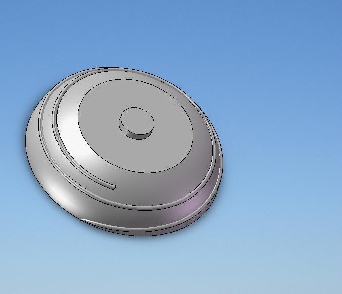

[讨论] 如何在曲面上添加不闭和的扫描轨迹
发表于 2007-9-27 09:23:08 | 显示全部楼层 |阅读模式 来自: 中国浙江杭州
如何在椭圆形封头的外表面作出这样的扫描轨迹,以便扫描生成冷却管' @6 J( g, l. ~6 g5 W* U4 Z

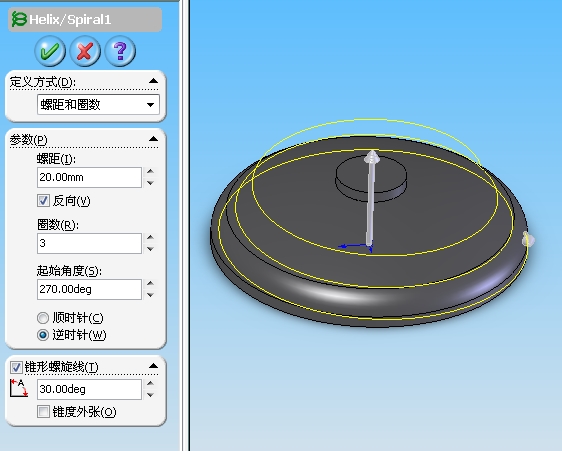

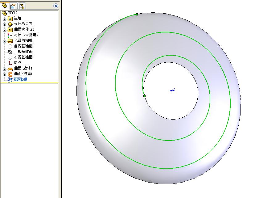

发表于 2007-9-27 17:39:20 | 显示全部楼层 来自: 中国浙江杭州
回复 #5 ahzheng 的帖子
! M7 [" U6 P* l& c, ` 2.JPG ' A* }, Z  Y: l4 @$ _
然后做3D草图,选用工具----草图绘制工具----交叉曲线,把所有的曲面选上,求出交线.' ^9 y  y5 j9 E; q# V0 t6 }6 V

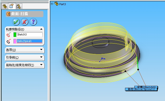

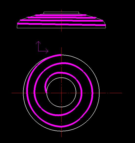

发表于 2007-9-27 18:09:43 | 显示全部楼层 来自: 中国江苏无锡
请楼主看看 是这样么
