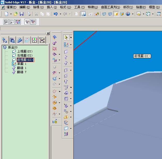

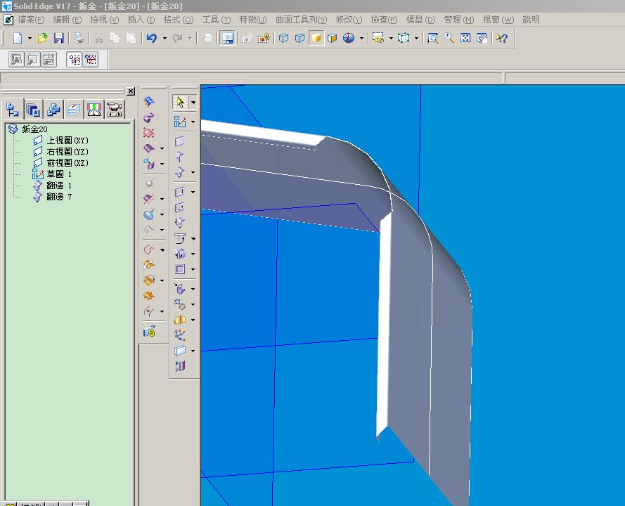

这三个地方怎么有个角度,
+ M( }1 X: O4 R2 w6 X" F我希望他是垂直与外轮廓面* t, x+ r" n7 @
不知道如何设置啊
 楼主| 发表于 2007-9-26 16:44:08 | 显示全部楼层 来自: 中国青海西宁
这三个部分的边是用轮廓凸缘命令一次自动生成的
这三个部分的边是用轮廓凸缘命令一次自动生成的。不知道为什么总是多了个角好讨厌

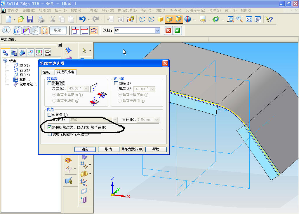

发表于 2007-9-26 17:27:50 | 显示全部楼层 来自: 中国北京
你用的版本里有这个选项吗,选上看看

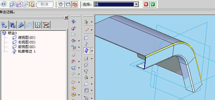

发表于 2007-9-27 15:03:12 | 显示全部楼层 来自: 中国北京
实在不好意思,我前面说错了,应该是不选哪个选项。
6 A; c, K$ A/ O% r" j: u# G你这种情况很奇怪,默认的应该是和边垂直的,你试验一下,分两步单独对两个边做轮廓弯边,看看结果。+ }+ F* a+ ]: j$ ]
方便的话附上源文件我看看# j2 u& V$ y( w9 g5 J3 j1 y

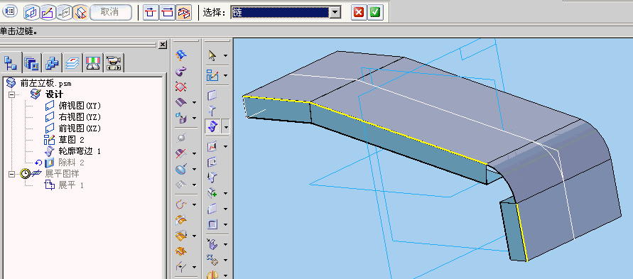

 楼主| 发表于 2007-9-27 17:58:28 | 显示全部楼层 来自: 中国青海西宁
感谢
无论问题能否解决都十分感谢你的帮助。我把原文件上传。希望您给予帮助。

发表于 2007-9-27 19:01:30 | 显示全部楼层 来自: 中国山东济南
可能是原版本的问题吧
自动垂直,除非你修改选项让他斜接
自动垂直,除非你修改选项让他斜接
