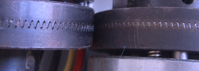

现在有个车载产品上用到牙嵌式电磁离合器,承受的静扭矩是10N.m,但在振动环境下就比较厉害了。现在发现实际使用过程中经常会遇到齿尖碰齿尖的情况(由于齿尖并不是真的尖,大概有0.12左右的厚度),所以想请教大家有没有什么好办法来尽量减少这种情况的发生,另外这种齿型有没有什么标准?目前我们的参数大概是直径55,齿高1.3,齿根厚1.5,角度是50°,这样是不是合理?附件是两种样式的齿型,请大家多提提建议,谢谢!
发表于 2007-9-26 10:48:20 | 显示全部楼层 来自: 中国浙江宁波
牙嵌式离合器在高速下离合是会存在此问题,图中右侧的应该会好一点,齿形更厚实,齿尖增加了圆角,不过可以选用梯形牙型的。

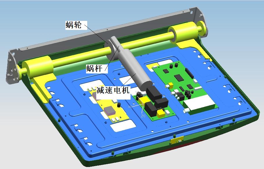

另外我们有个车载的自动翻转液晶电视想改型,里面想利用蜗轮蜗杆来现实传动和自锁。正常情况下是闭合状态贴在车顶,使用时能自动翻转100°左右打开并在此位置也能自锁,大致的布局如图所示。基本参数:外形尺寸长500×高400×厚70,重量约为6.8公斤,静态扭矩为10N.M(但在振动环境下估计要超过很多),输入电压为24V,翻转角度约为100°
  m5 W6 V4 \0 {1 z1 C; S; X% [) P2 C    针对以上说明想咨询一下各位,此方案是否可行,有什么建议和意见?如果江浙沪一带(外地怕沟通及运输不方便)有意愿的厂家可以跟我们联系详系,谢谢!
1 s% U( c5 T) p4 }
齿尖加圆角从加工角度方便吗,感觉梯形的更容易卡哦?另外我们使用的场合不是高速,一般也就2r/min左右。
