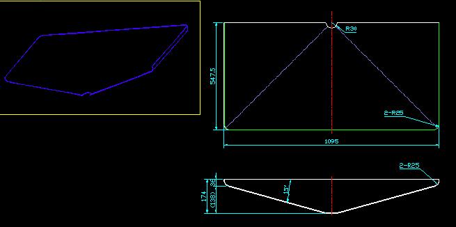

下壳体.JPG   J6 i2 N9 H' x/ F2 H$ \- [# M
" [: P) B  W, z8 t, f8 x! @1 K
2。5mm 的SUS304板材。1 `7 K1 u, o1 ~2 S4 b
( P) o5 Q3 Z3 u) _哪位高手能展开一下
发表于 2007-9-26 10:50:49 | 显示全部楼层 来自: 中国山东济南
看起来可以使用轮廓弯边来生成三个侧沿,然后使用折弯成形交叉线来表达其变形程度。4 I$ y. \) @- G! _: c
- N" p3 z/ T  b  N8 O# L  c, W8 k
直接使用放样弯边可能要麻烦些
发表于 2007-9-26 16:37:28 | 显示全部楼层 来自: 中国青海西宁
这是模具冲压成型的吧。
这是模具冲压成型的吧。要是冲压的好象就没办法了。
