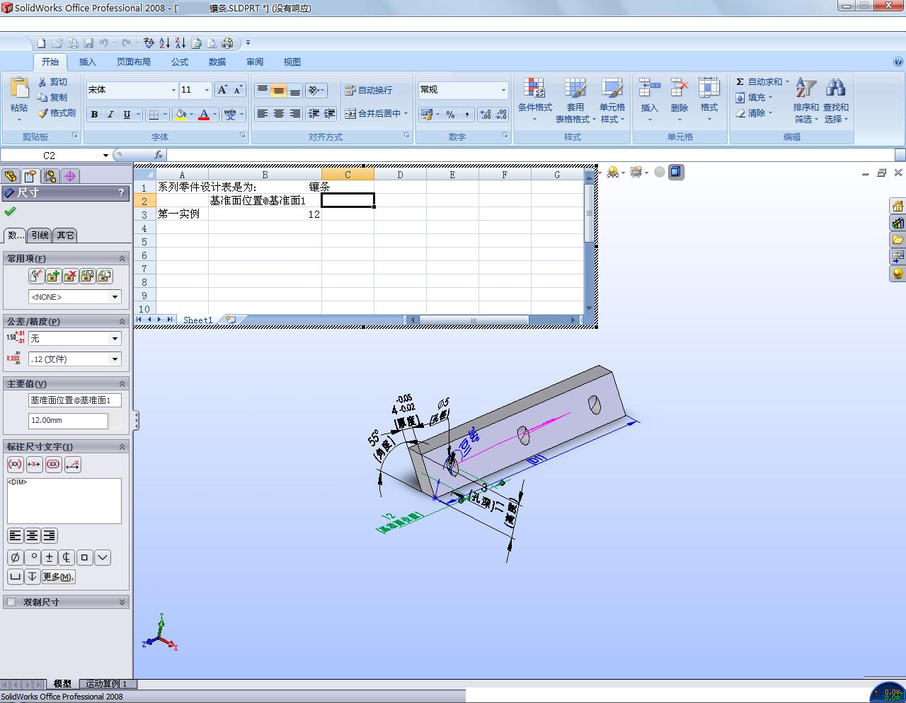

我在插入系列零件设计表后,当双击尺寸将尺寸名称和数值插入到工作表中时,sw2008会出现一段时间假死,顶部会出现“没有响应”,需过1~2分钟后才能加入第二个尺寸,而且每加入一个尺寸都需要等待1~2分钟,请问这是什么原因?各位用2008是否有此现象?以前用2007时添加尺寸很快的。谢谢!
发表于 2007-9-25 12:21:09 | 显示全部楼层 来自: 中国上海
这种现象在大规模运算的时候出现过,估计是资源的问题吧
发表于 2007-9-25 13:10:19 | 显示全部楼层 来自: 中国上海
配置不够强劲 ;)
发表于 2007-9-25 15:22:59 | 显示全部楼层 来自: 中国浙江杭州
要很慢的话可以在EX里先把表做好再导入进来,详情请查看视频:
: a7 `* K5 i$ P5 d/ e  lhttp://www.3dportal.cn/discuz/viewthread.php?tid=357288
 楼主| 发表于 2007-9-25 15:52:52 | 显示全部楼层 来自: 中国四川资阳
谢谢hahap,这个方法不错
