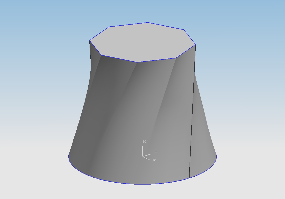

在做直纹这个功能时,我选择了了上面多边形的曲线,然后是下面的圆,生成如图,旋转生成的,现在不要他旋转生成这样,在选曲线时,出现的方向上下为什么不对齐呀

把下面的圆按上面的点投影后打断试一下。

正对的部位选取:选取时在圆上点的点,同同多边形的选取点基本在同边,同一平面上。

将圆分为两部分(两个半圆)
