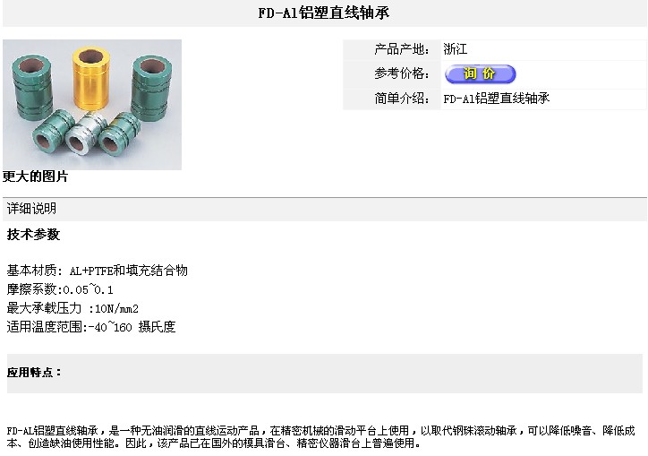

铝塑轴承真的能取代钢珠直线轴承吗?9 D4 h1 G8 S, N) Z/ l, z/ h8 B
有使用过,介绍一下,我有点心动,可是又不敢行动
