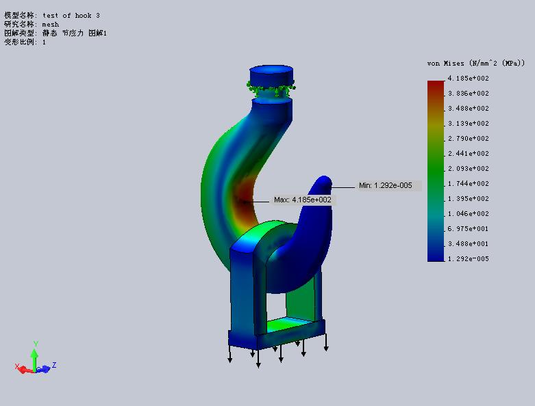

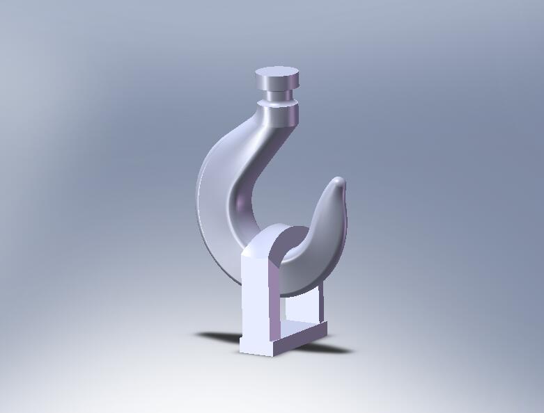

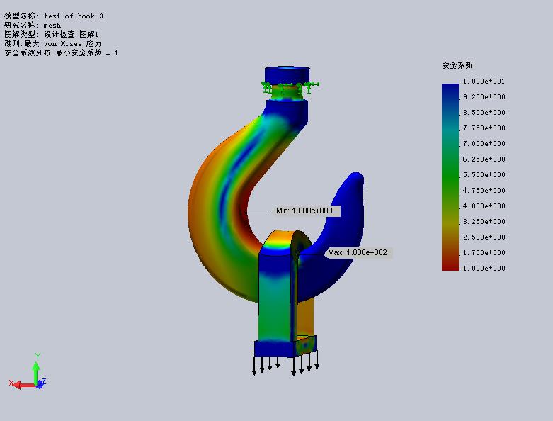

刚作个吊钩的分析,拿来分享下

不错,俺不会CAD设计,但看图一,好象在轴颈处分析有点问题,是否考虑到 应力集中呢?
 楼主| 发表于 2007-9-25 09:05:43 | 显示全部楼层 来自: 中国浙江杭州
谢谢,回帖。) ^. w2 y& d- N- j# }7 z! h% W& z
吊钩的应力分析感兴趣的区域是弯口处,分析出这点的von mises 一般就达到目的拉。
