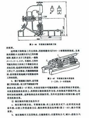

搞机床设计的,应使用跟刀架.同时也可采用反向走刀等方式 33.jpg 2 X. o: E" r- \6 Z2 `- Y
' g5 W" d8 |+ J. w[ 本帖最后由 hhdd2006 于 2007-10-6 15:15 编辑 ]
细长轴的加工.pdf
126.11 KB, 下载次数: 5
