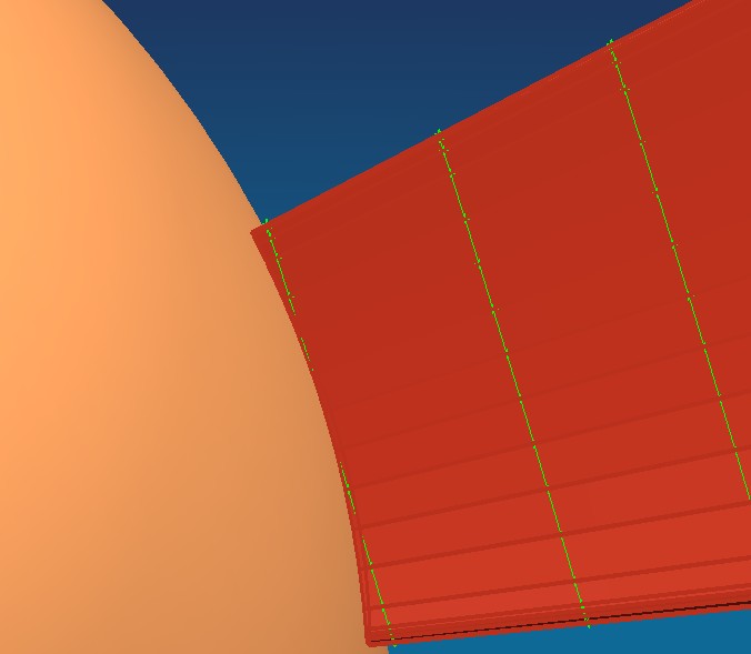

ug 实体延伸??/ h; H/ f% v8 b% e" _! \# F

发表于 2007-9-24 11:23:16 | 显示全部楼层 来自: 中国江苏无锡
什么实体延伸。是文件还是程序。
 楼主| 发表于 2007-9-24 11:38:26 | 显示全部楼层 来自: 中国浙江杭州
ug文件,就是实体延伸到曲面上!!!
发表于 2007-9-24 16:58:20 | 显示全部楼层 来自: 中国山东青岛
其实延伸实体也就延伸了一个或几个面,我用替换面一下就做好了,其它方法都好几个步骤。哪位老大有好方法分享啦!
342539436 + 3 应助
发表于 2007-9-24 18:48:48 | 显示全部楼层 来自: 中国江西南昌
我以前用过很笨拙的方法:
) o( k8 n! V! a; O* f我先把实体延伸超过曲面;
* U& j* |5 `5 q6 p6 @" U/ g9 O& r6 O+ M然后用曲面把实体分割成两部分;  h. Z: H4 O9 d+ V% L
最后删掉不要的那部分。
发表于 2007-9-24 19:41:11 | 显示全部楼层 来自: 中国上海
推荐替换面,一步搞定

发表于 2007-9-25 10:37:35 | 显示全部楼层 来自: 中国贵州贵阳
以前的版本可没有什么替换面,现在有这个功能太方便了
发表于 2007-9-25 10:39:14 | 显示全部楼层 来自: 中国贵州贵阳
是呀,现在用替换面快多了,UG功能越来越强了
发表于 2007-9-25 11:15:40 | 显示全部楼层 来自: 中国河北保定
以前的版本也有,在编辑,面里面。
 楼主| 发表于 2007-9-26 13:08:11 | 显示全部楼层 来自: 中国浙江杭州
怎么用的,没找到啊,能做个gif动画吗?

 楼主| 发表于 2007-9-26 14:06:33 | 显示全部楼层 来自: 中国浙江杭州
原帖由 342539436 于 2007-9-26 13:47 发表 http://www.3dportal.cn/discuz/images/common/back.gif
7 ~* K, r9 {0 S8 L* j
十分感谢,顺祝中秋国庆快乐!
发表于 2007-9-27 16:18:27 | 显示全部楼层 来自: 中国江苏泰州
真不错,谢谢了!good
发表于 2007-10-3 13:57:58 | 显示全部楼层 来自: 中国重庆
替换面确实可以实现 ,UG的功能现在越来越强大了
发表于 2007-10-3 14:21:25 | 显示全部楼层 来自: 中国广东深圳
推荐替换面
" t3 u, K( p# l+ F6 T我用的就是替换面
发表于 2007-10-21 15:02:01 | 显示全部楼层 来自: 中国江苏镇江
我用的也是替换面做的
