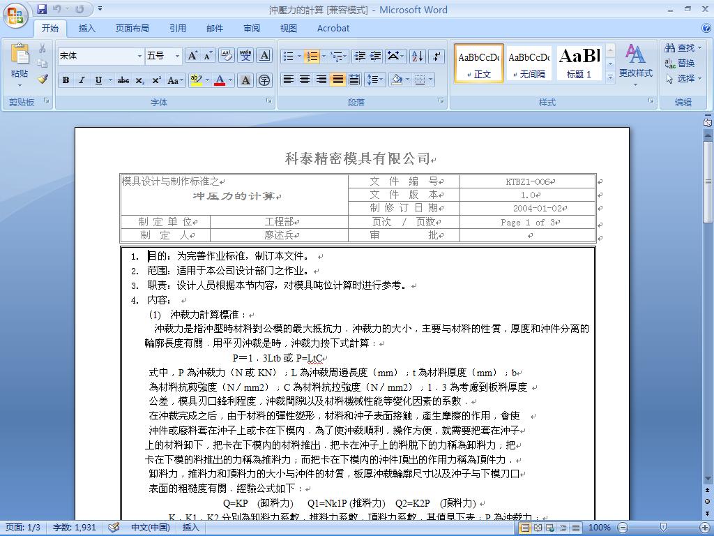

发表于 2007-9-23 15:39:00 | 显示全部楼层 |阅读模式 来自: 中国广东东莞
8 H6 u, c4 v) k, n  L
. h$ C' e" R' }7 Z* J" h" b[ 本帖最后由 mr.lee 于 2007-9-24 09:11 编辑 ]
沖壓力的計算.rar
12.13 KB, 下载次数: 18
发表于 2007-9-23 20:22:23 | 显示全部楼层 来自: 中国江苏苏州
p冲=1.3*板料厚度*冲载件周长*材料抗剪强度
发表于 2007-9-25 09:12:40 | 显示全部楼层 来自: 中国浙江杭州
谢拉,正寻找这个资料
发表于 2007-11-19 23:37:42 | 显示全部楼层 来自: 中国台湾
下載完發現無法開敫 但有看到圖片
