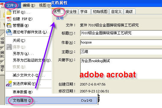

不要用windows的,windows的是windows的摘要信息,用pdf自己的! ~7 {/ g% ?, m4 S5 y/ Z# M
(①是制作摘要,②是效果)
