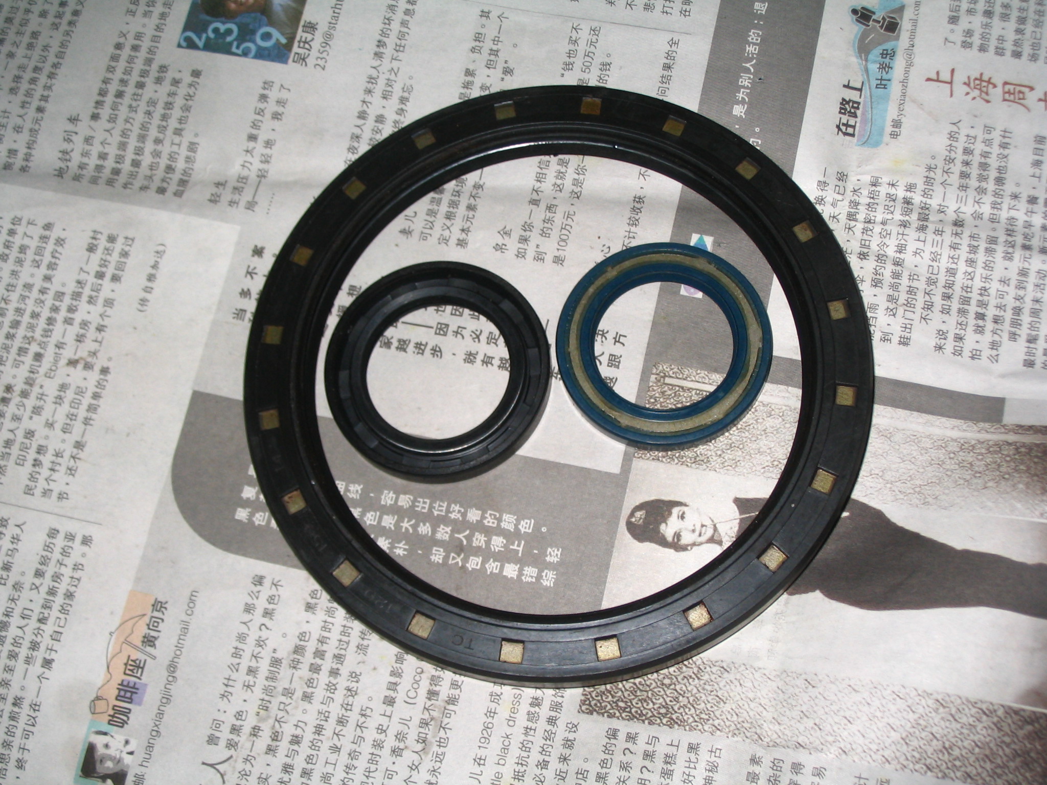

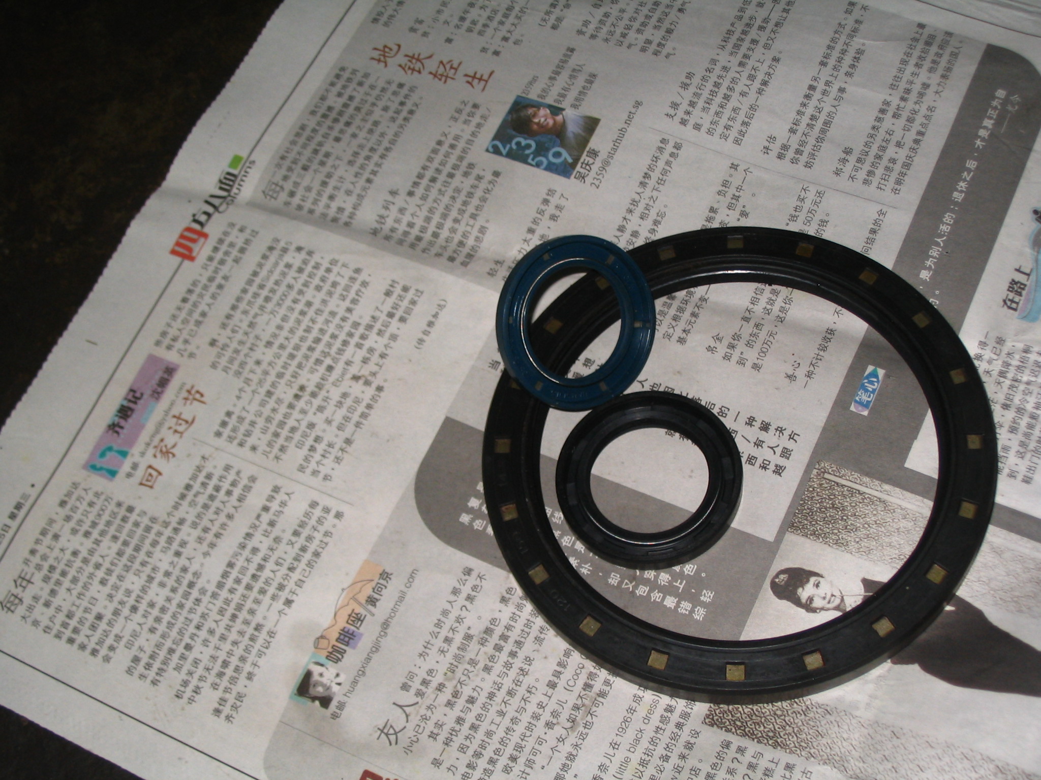

 楼主| 发表于 2007-9-23 11:24:54 | 显示全部楼层 来自: 新加坡

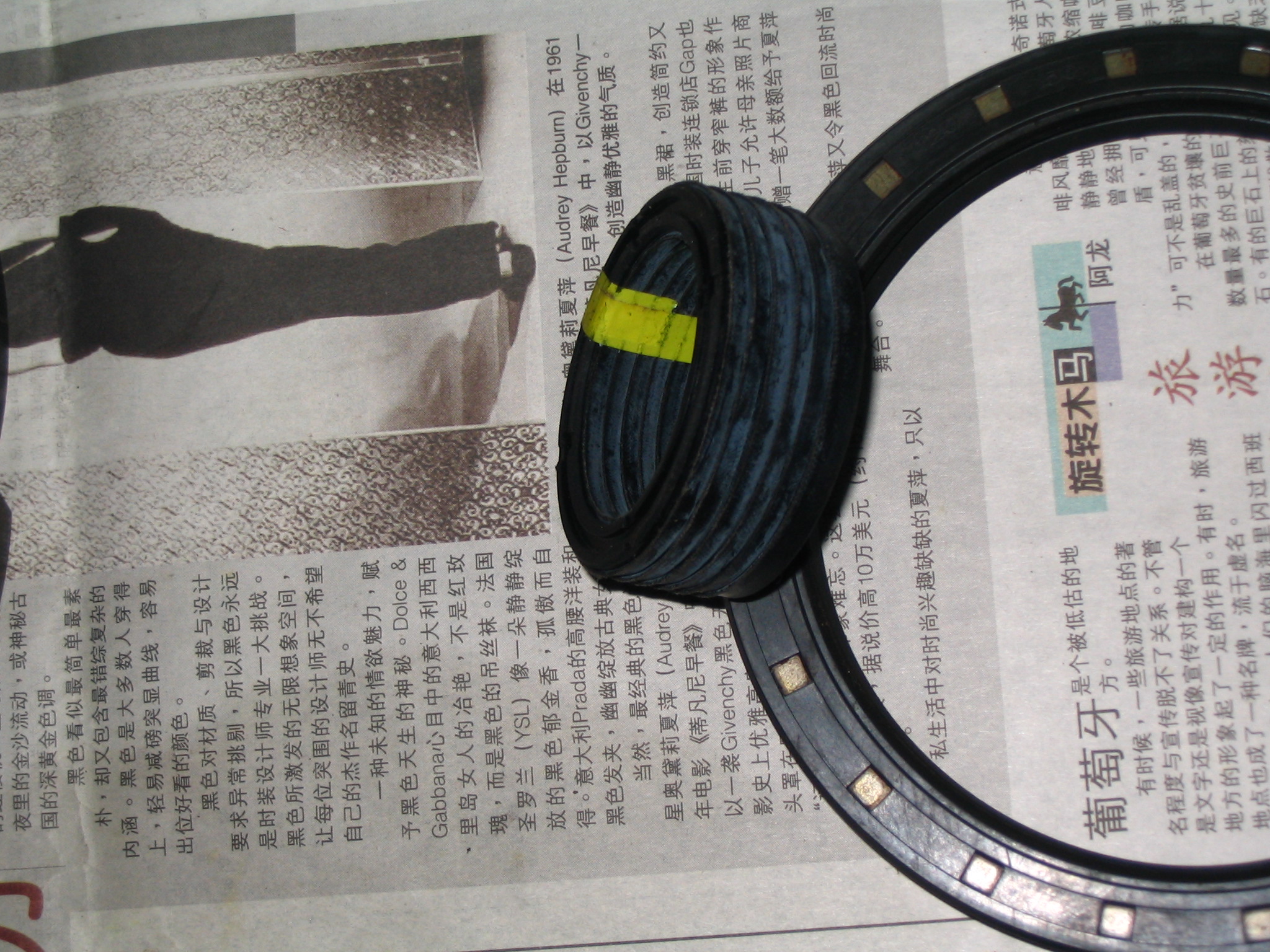

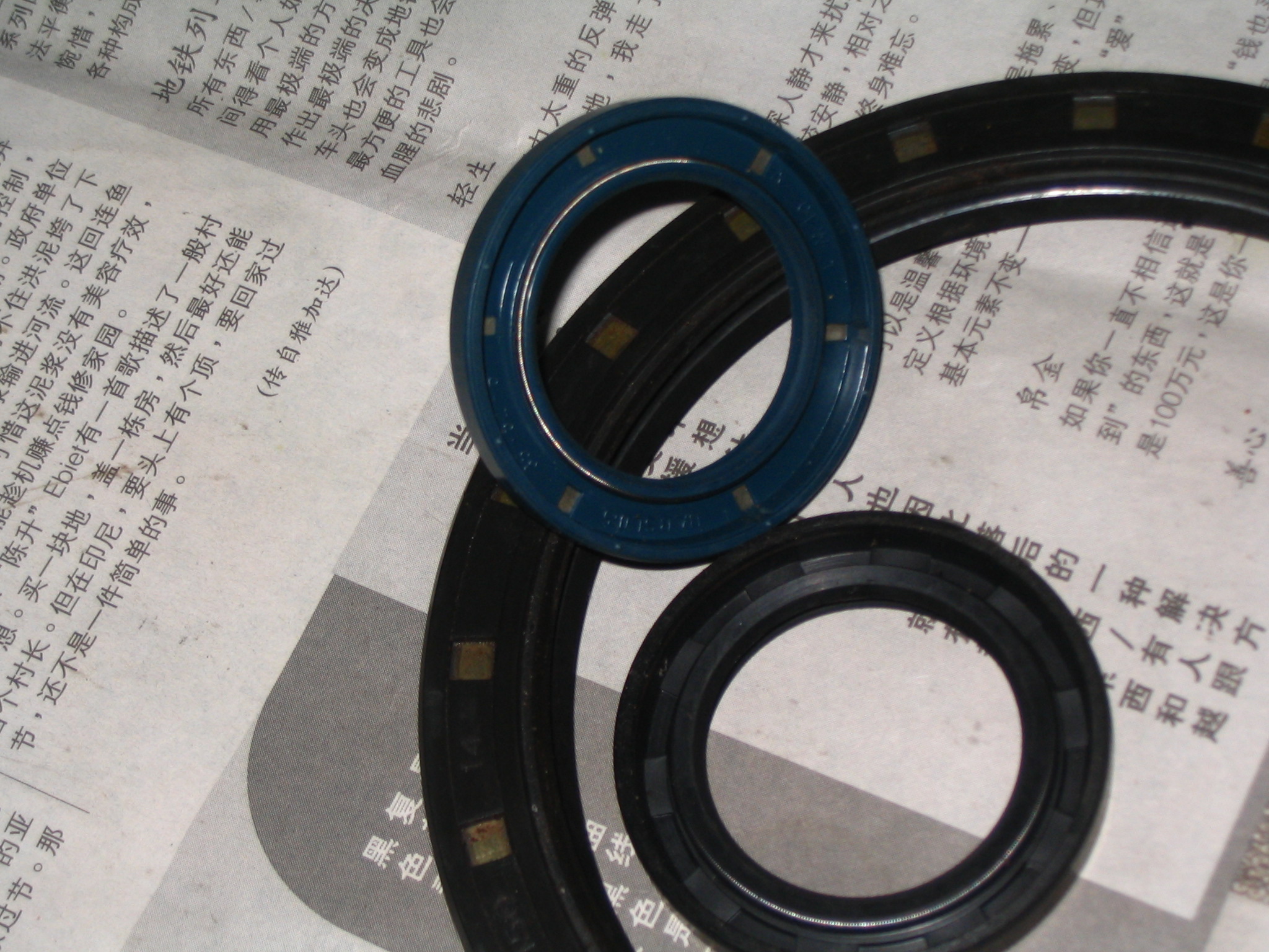

油封..................................
4 P* I2 v3 X2 P6 Z: }# w其中还有一种我没有拍., P* }* c3 t. w9 r8 b4 P
就是在钢丝圈这边还加了块铁挡圈.
, v' L* Y, G' G; A/ [& G) R, w  b
/ ^9 \/ s2 u6 _以前不知道油封为什么漏有,拆下来的油封,仔细看它的密封唇,,,,,,,很好啊.
% I  _  [4 ~3 L! M1 c6 R9 x后来知道,是这个密封唇吧轴割伤了.由于旋转,长时间之后,密封唇便在轴上切割出一个小的槽,于是漏油.
3 d, P) H) N2 S, i- b' g- x. b1 ?. V$ N* G$ P
解决方法,重新安装新的密封圈时候,加一个垫片,以改变密封唇的位置.
% Z# L. L8 T4 j( d! k3 k4 `! n( B* C0 E' e/ Q
漏油2:由于可能是轴承长时间使用,磨损了,旋转的精度差了,于是油封很容易就坏掉了.# D% k# Z* p# v

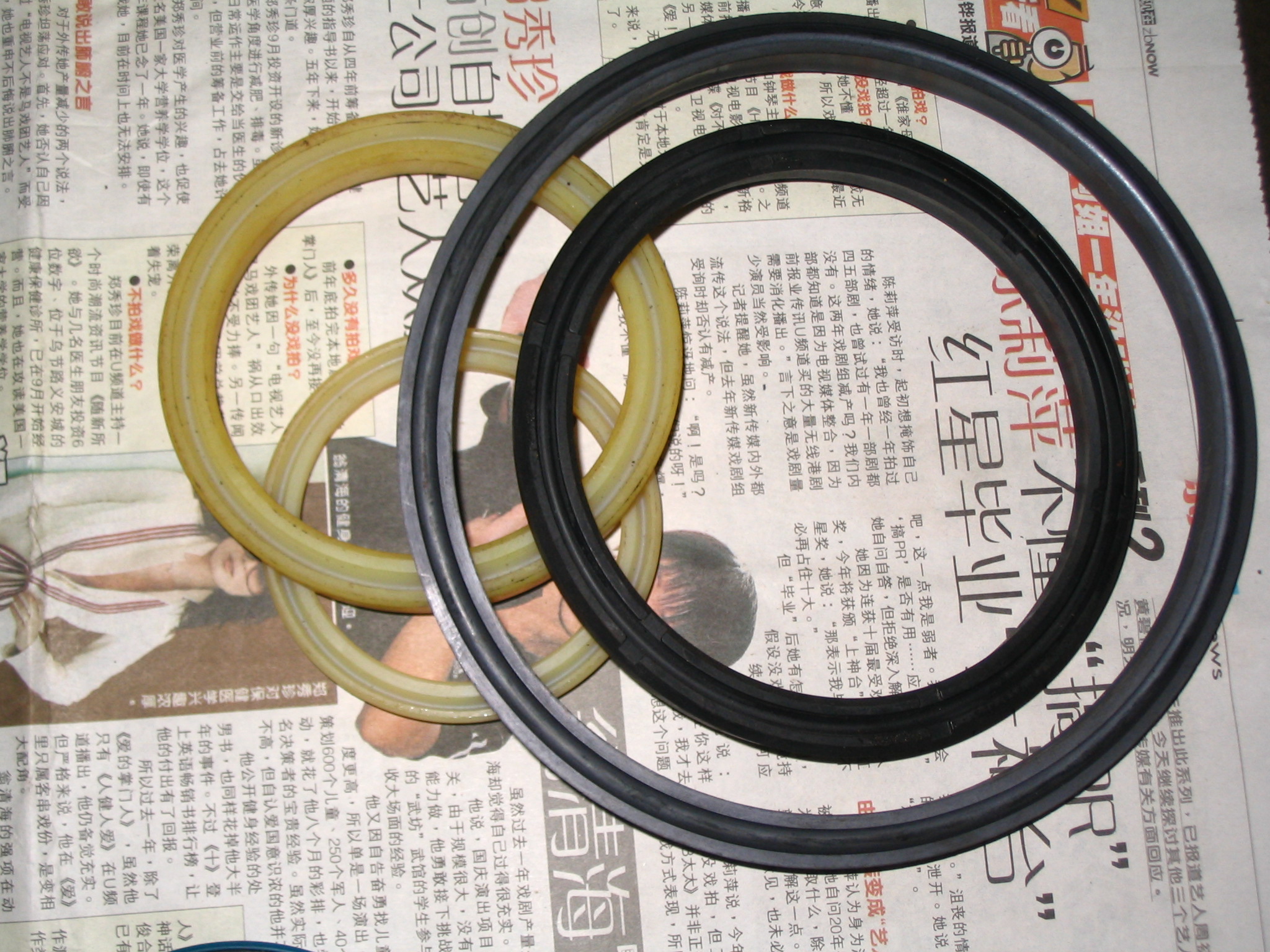

 楼主| 发表于 2007-9-23 11:41:41 | 显示全部楼层 来自: 新加坡

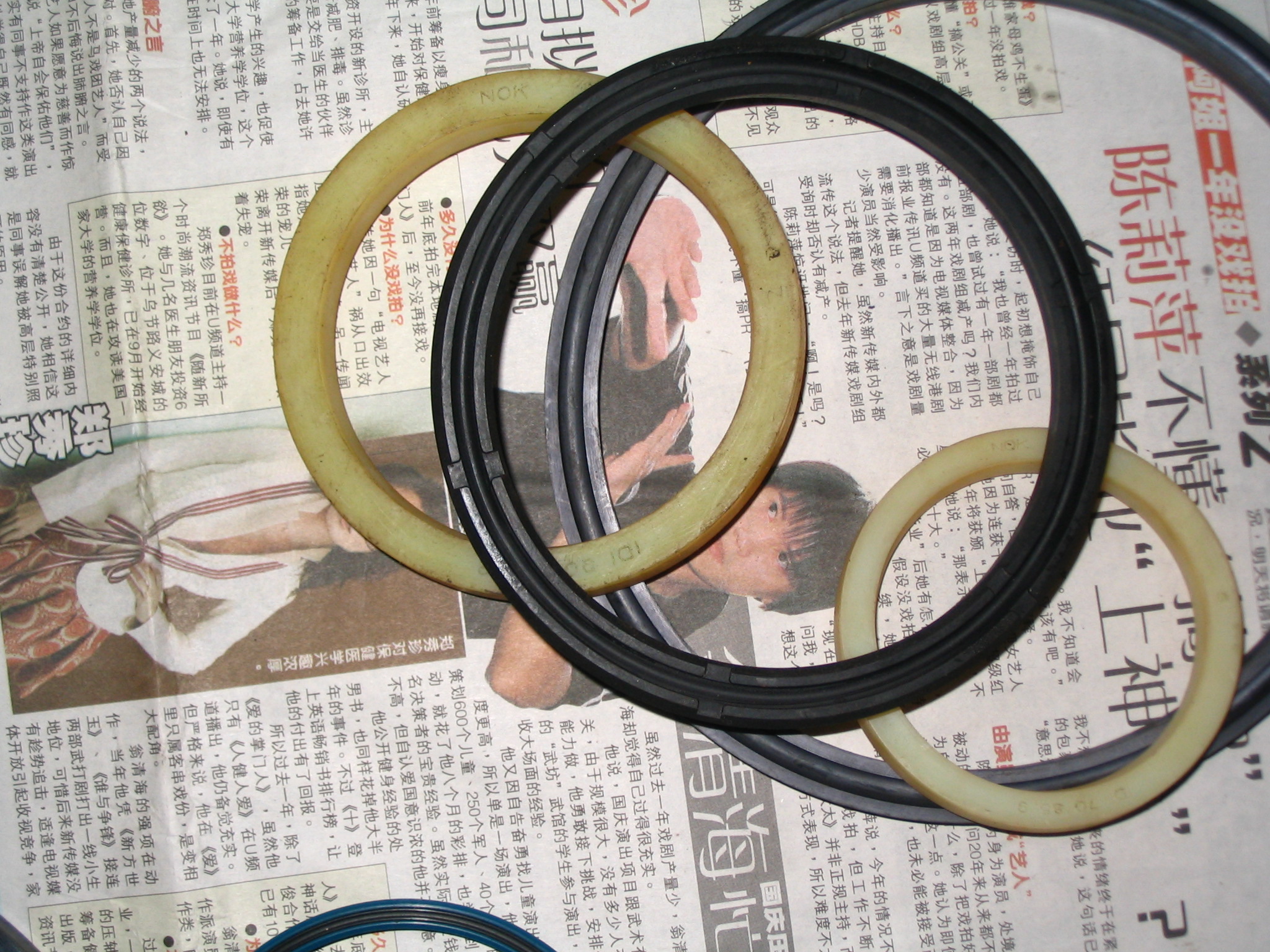

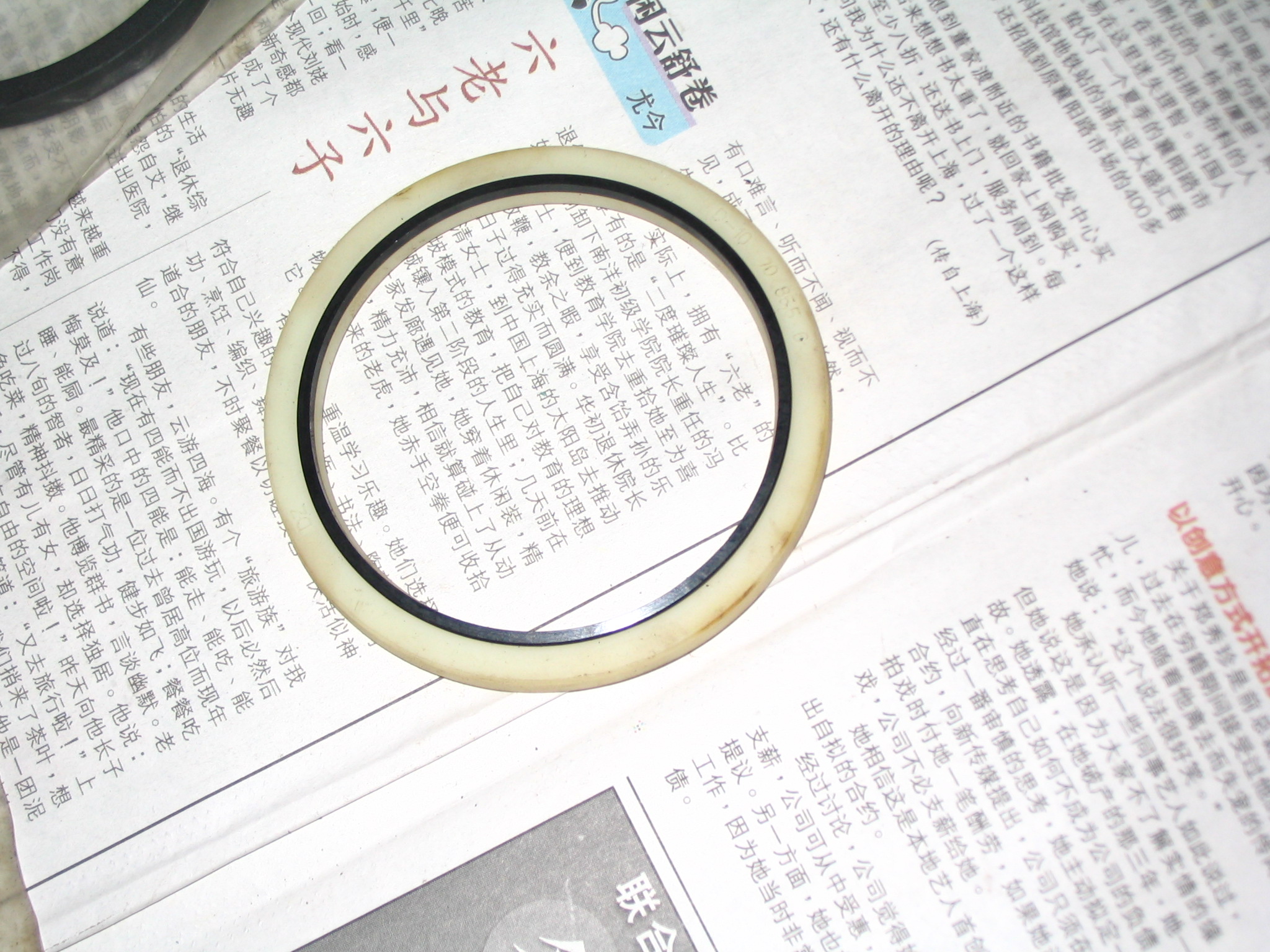

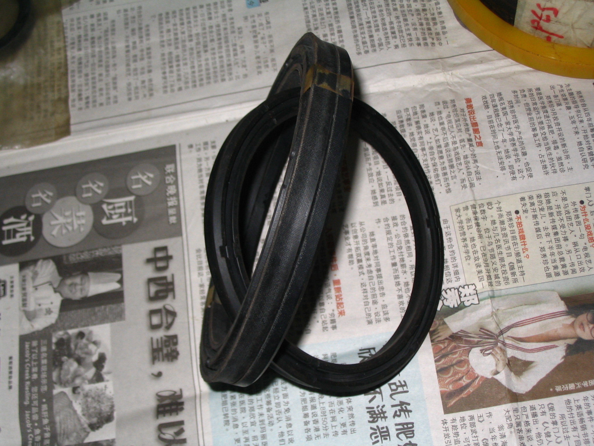

Y 型圈 U型圈.
) H" E: s/ Q! `+ k" @3 t9 I+ T. L6 W

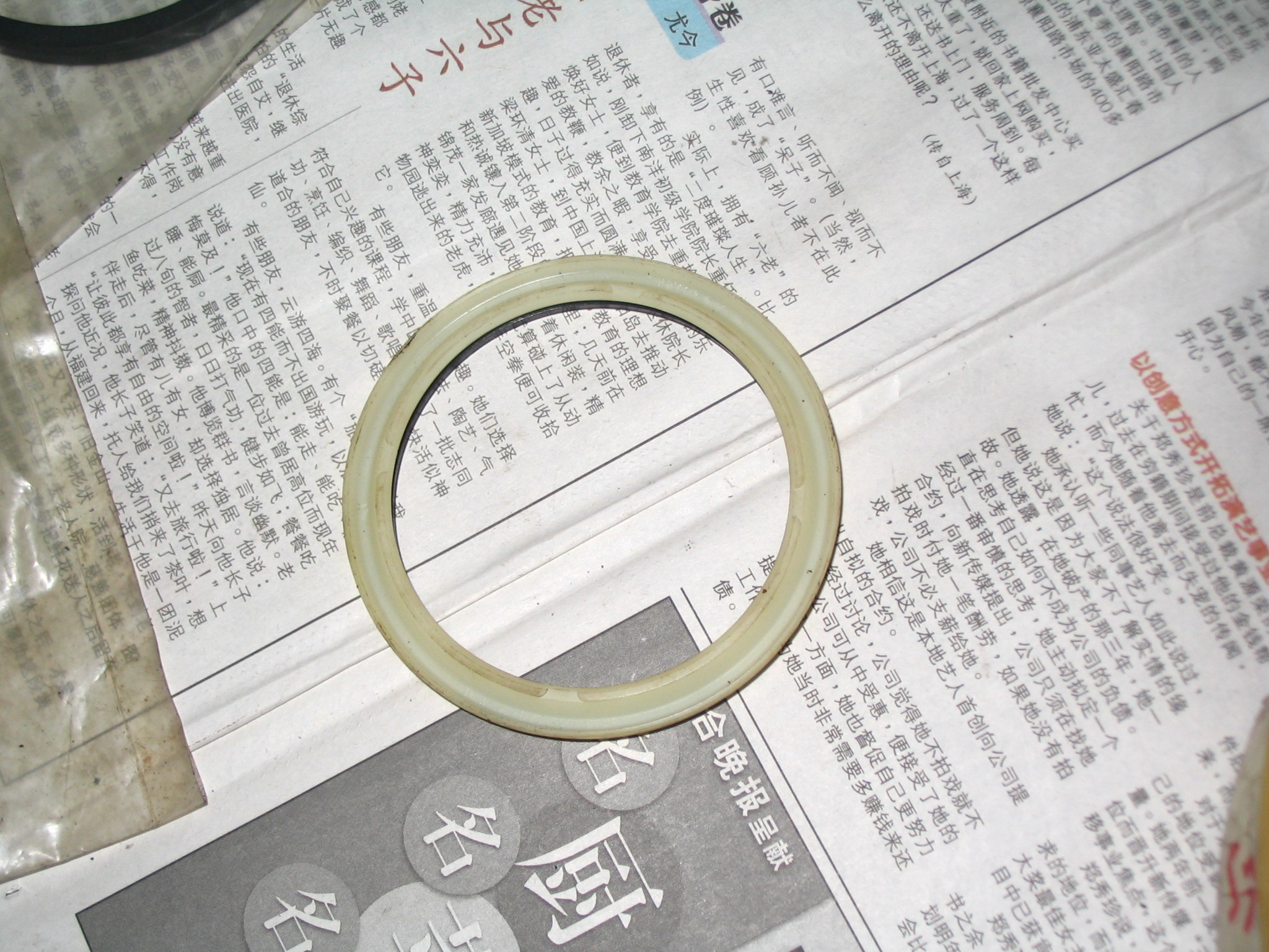

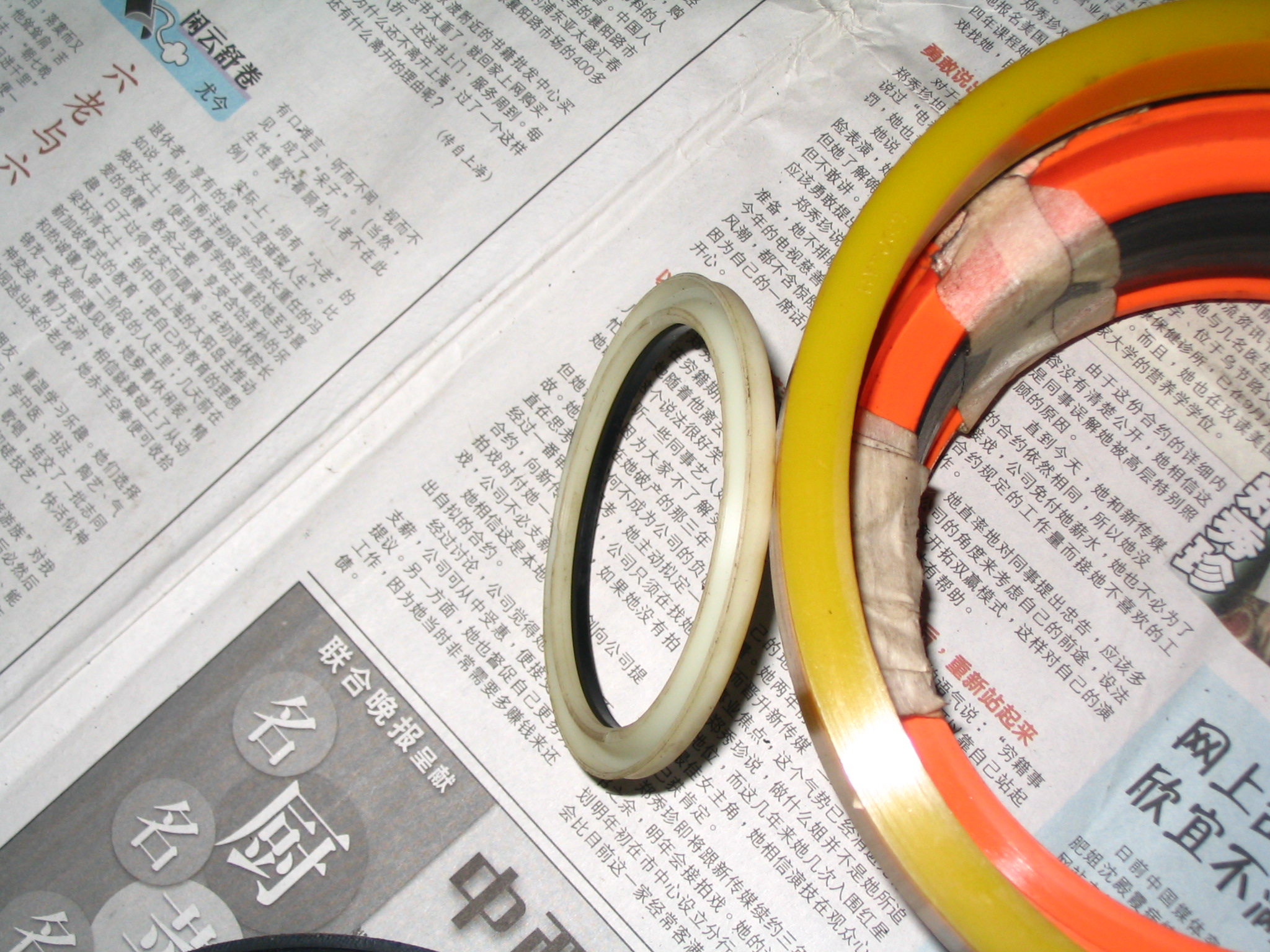

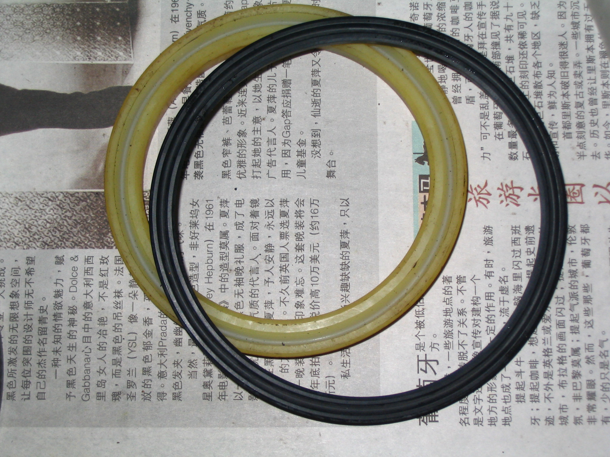

 楼主| 发表于 2007-9-23 11:53:25 | 显示全部楼层 来自: 新加坡

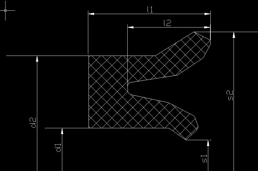

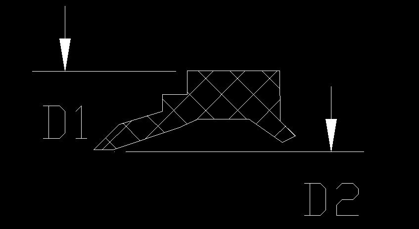

随便画了一下Y型圈的图,,,,,,,,  Y3 h+ ]* r4 }" V" J6 d
/ Q3 I1 U0 T4 @6 Y这种密封圈密封的时候,D1应该比轴大0.6~2MM左右,S1应该比轴小1.5左右.3 f, g6 t4 z6 O4 Z5 R6 ?2 Z, w$ a
这样把蜜蜂圈套上去,感觉才不会很松(太松密封性不好),也不会太紧(太紧摩擦力大,爬行严重,密封圈容易磨损), b" s, I* q3 J& O, t% ]2 T
这个是我的理解.
$ u* s- t' f# J9 {0 O; ^8 }& O, U% Y0 o% Y6 J1 l
问题:::::::::::::::::::;;;;
% p" v  S& O! n0 O! ?! {7 p我在更换一油缸的密封圈时候.更换  图片3167中黄白色的那种Y型圈时,发现D1相对轴大了很多,套上去很松,而S1只比轴小一点点.
4 Q1 U* ?- ~5 v2 |( p8 q5 {因为时间紧,任务重,而且新密封圈是按照 旧的样品来买的,所以没有细想到底要怎么样.6 _/ F8 R6 Y1 K! y) [, \) `$ O
5 p. Q& Q: ]4 Q4 s2 d7 I

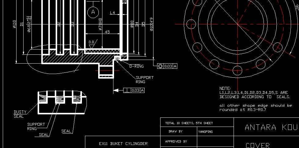

这个密封圈是在油缸端盖处的..见SEAL图片中的SRPPORT SEAL 处的密封件.4 o& m; }! Y" P3 d
因为这个是2层密封,它之前有一个密封件.7 H/ x% v: Z$ H) X
那么我新换上去的,我觉得稍微大了点点的密封件是否合适呢?: g2 D& P+ E% m
如果合适,是因为:::::因为前面已经有了一个蜜蜂圈,而且新密封圈虽然内径大与轴,那么其外径D2应该小于槽,那么这样的槽挤压缩一下密封圈应该还是可以密封的??
# F  ^' g! s/ X; e6 }: R+ w- Q' L0 c9 s! j, Q4 }! C" r
如果不合适::::那是因为这个新的密封圈,它的尺寸没有满足,D1比轴大一点点的原则??/ k3 n/ }: ?' W: |1 j
# W( R3 ]8 [, Y* Y# w2 a  X4 ^: Z- ]' o; r/ T# `
问题2:::::::::::::::::::::::::::::;;;# L. u! N$ I% T/ s7 f* l
图SEAL中,,,为什么用2层密封圈?用意是什么呢?
; f$ n$ a* Q! S9 T- v3 I5 w
0 W4 ~. _# W7 {6 G( V) p7 ?# K' {6 J7 L& y1 g# c5 p
问题三:::::::::::::::::::::::::;8 ~) D/ D6 G6 w) C( |' n  N
在图3167中,两个密封圈的L2,不一样,,黄白色的L2大,大约是L1的2/3,而黑的的L2比较小,是L1的1/3左右.+ c2 R% M) d5 p
他们有这样的区别是为什么呢?4 w! q* V1 |, s0 Q
那是因为他们使用的环境不同吗?那么可能是什么样的环境呢?

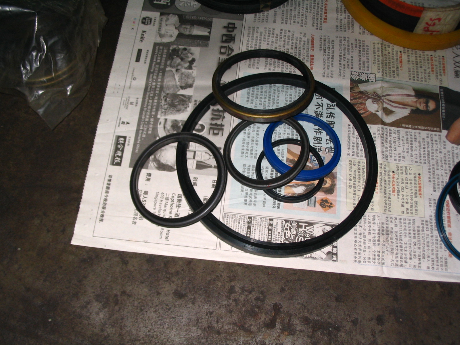

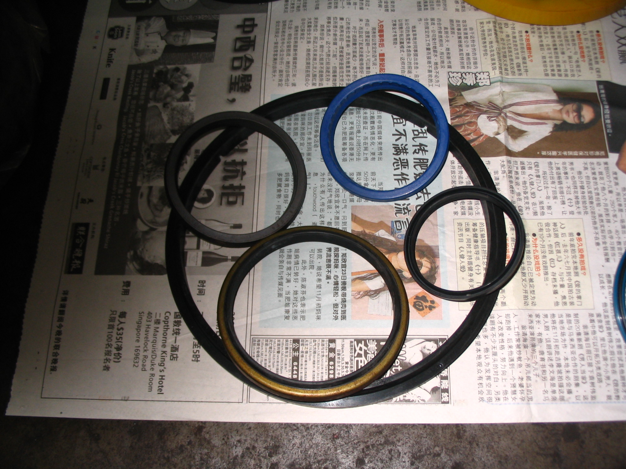

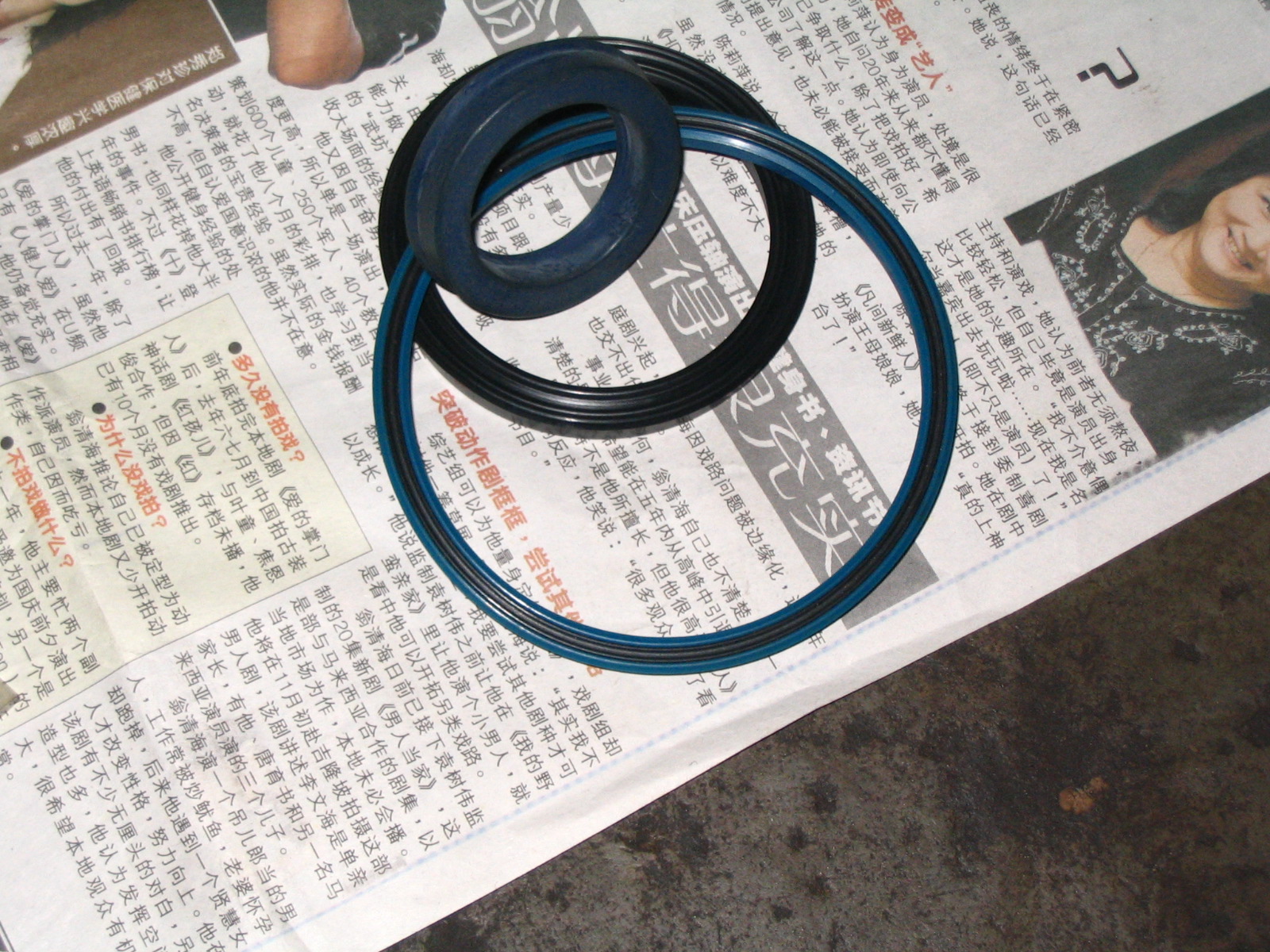

 楼主| 发表于 2007-9-23 12:24:17 | 显示全部楼层 来自: 新加坡

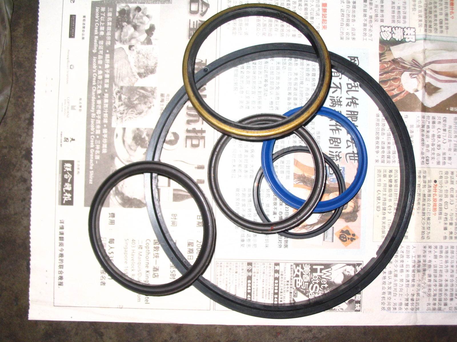

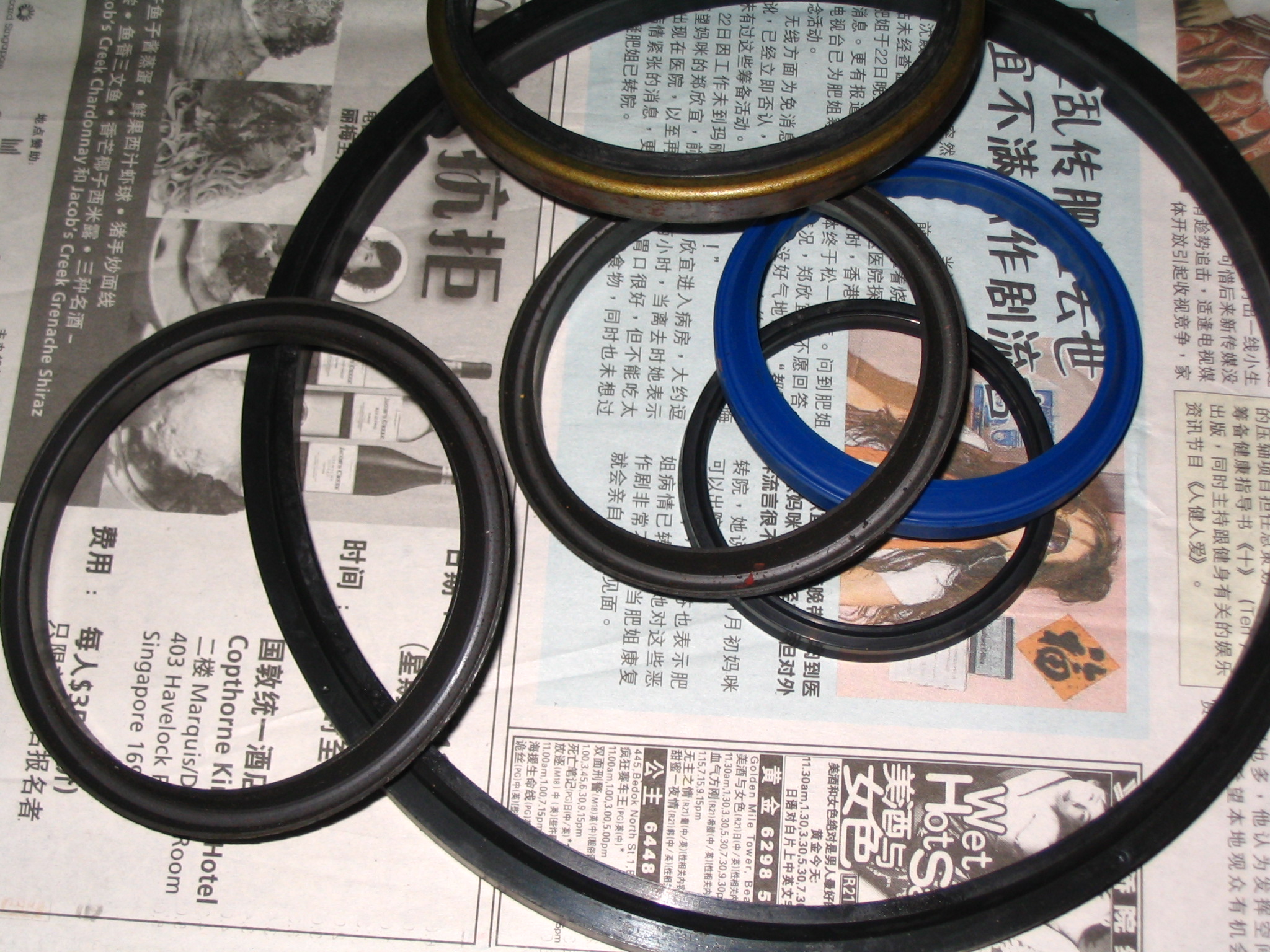

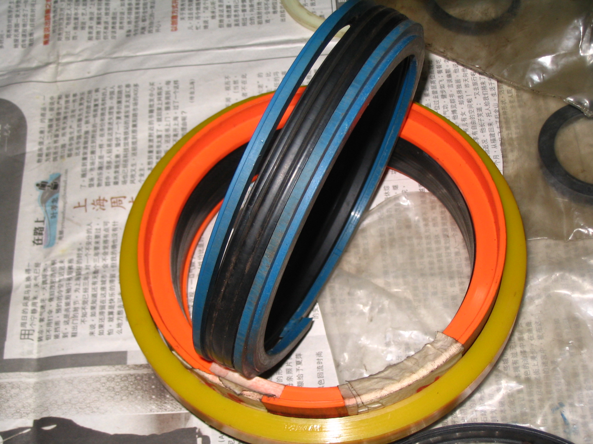

DUSTY SEAL............
( K+ e2 a" _7 e$ s5 k
( n! V" l  g3 f2 C. j在下面的图中,有一个的骨架是铁的,它进入槽中,是靠和槽的过赢配合.
" S: ?5 R% G. P6 M# n/ [! s那么过盈量一般是多少.
) s! m2 S0 h5 S# W% K  s  X  w我觉得是0.4~0.8MM.0 B0 R# B) {5 [; T% h3 E7 R
通常它装进入了后,如果在取出来,那么通常是破坏性取出.
9 z% d8 a3 ^+ T( I  W) c9 \$ Q* w$ @* h6 z" ]* u4 [. ?" |2 u% n
大家在仔细看蓝色的那个.它的大概结构有点像下面的DUSTY SEAL.
; @" s6 D! B8 f4 ]% t4 }7 G它是靠那个台阶,卡入槽中而进行固定的.
0 Z5 [/ h; Z& k' Z; N3 Z) h! b7 P; q; R0 b6 J
还有比最大的小些的灰黑色的那种,它是塑料,但很硬,那么,它应该是用于什么情况下呢?3 M$ N* [6 w0 u" t/ n& g% g, `* p
其它又是在什么情况下用呢?

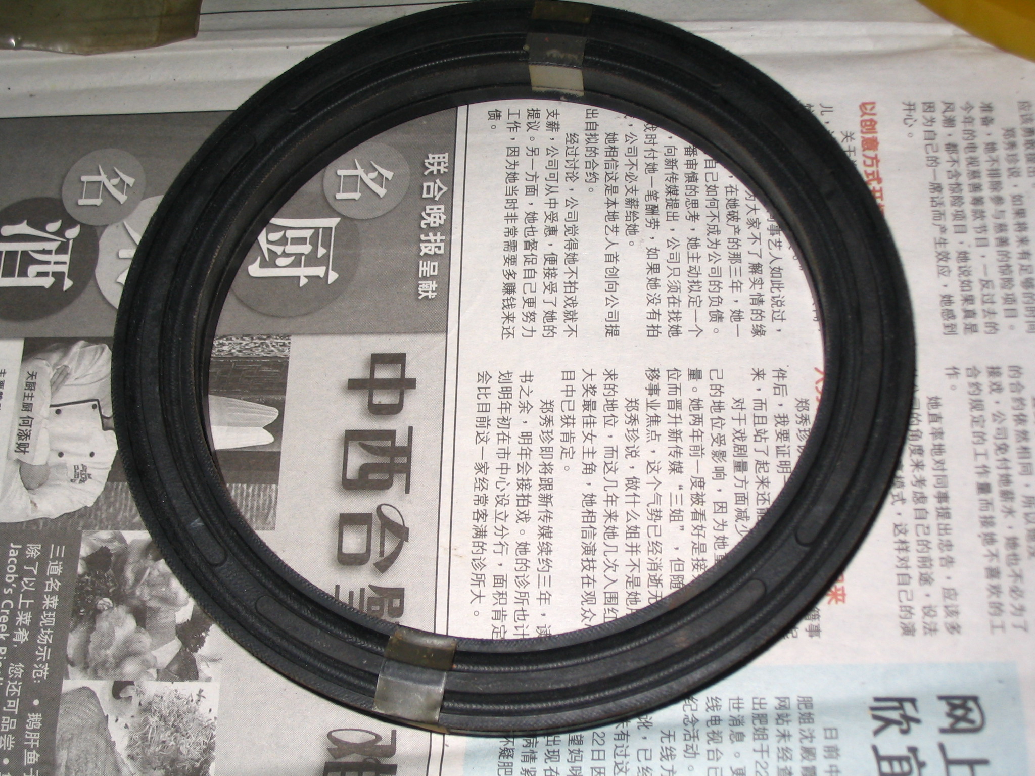

 楼主| 发表于 2007-9-23 12:51:21 | 显示全部楼层 来自: 新加坡

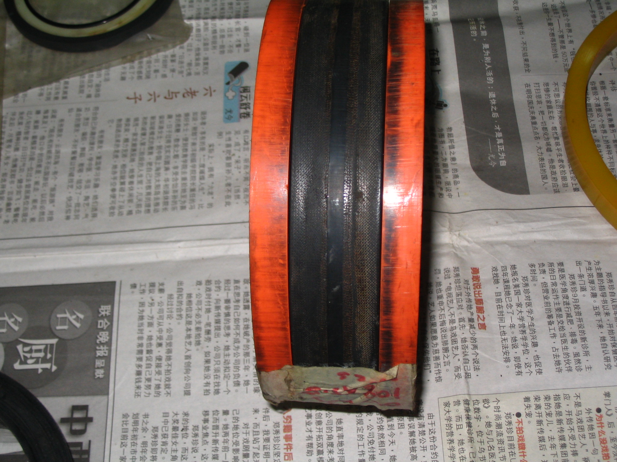

V形????????????????????????????????3 ~# G% T2 T/ ~! @0 y5 s' D, A
# @9 H1 \& z3 p1 B, j/ m% S" A这种密封圈,有2个v型槽.' M) j4 C. ^3 y( W- h
材料是夹布材料.
% I6 \$ t3 g2 L) S% H
( c  w7 F/ e- [6 P! y% k' d问题:::::::::::::::::::::::::::::::::::::::::::;;;;;;# w$ m# Y; }8 D  L6 F2 R% C
它应该是用与承受比较大压力和要求比较耐磨损的地方吗??

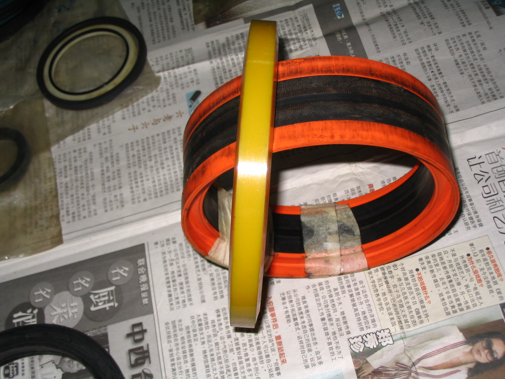

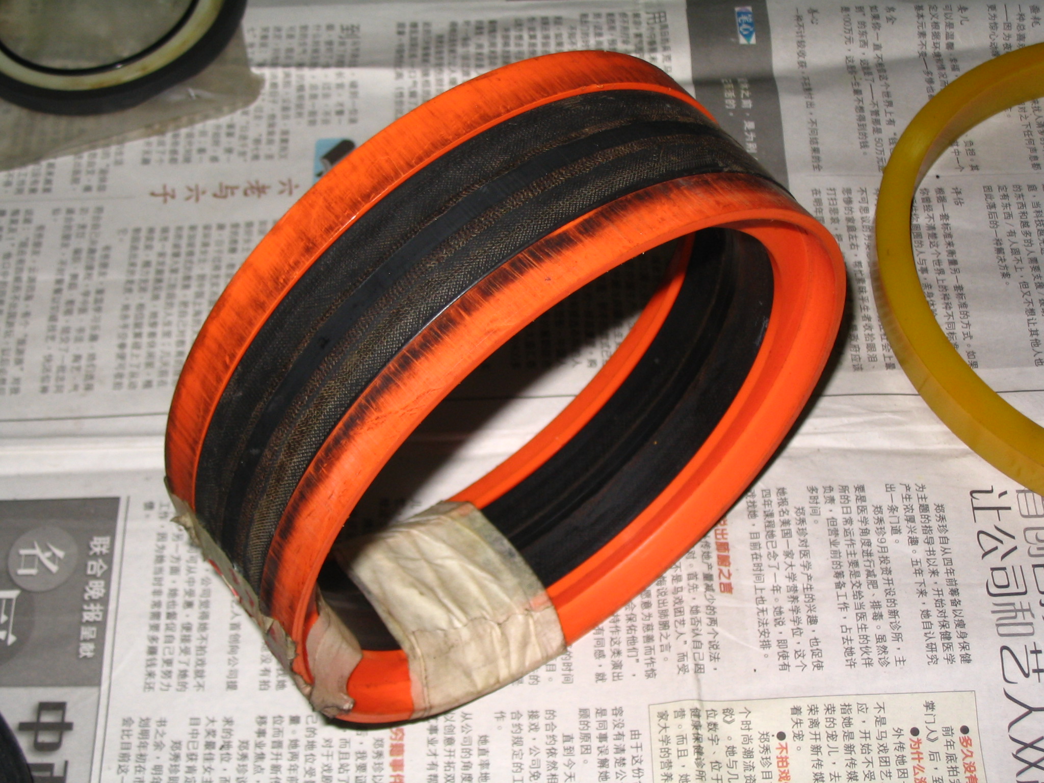

整体式密封圈,,,,,,,,,,,,,,,,,,,,,,,,6 V  b! K' V. b5 Q% n

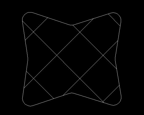

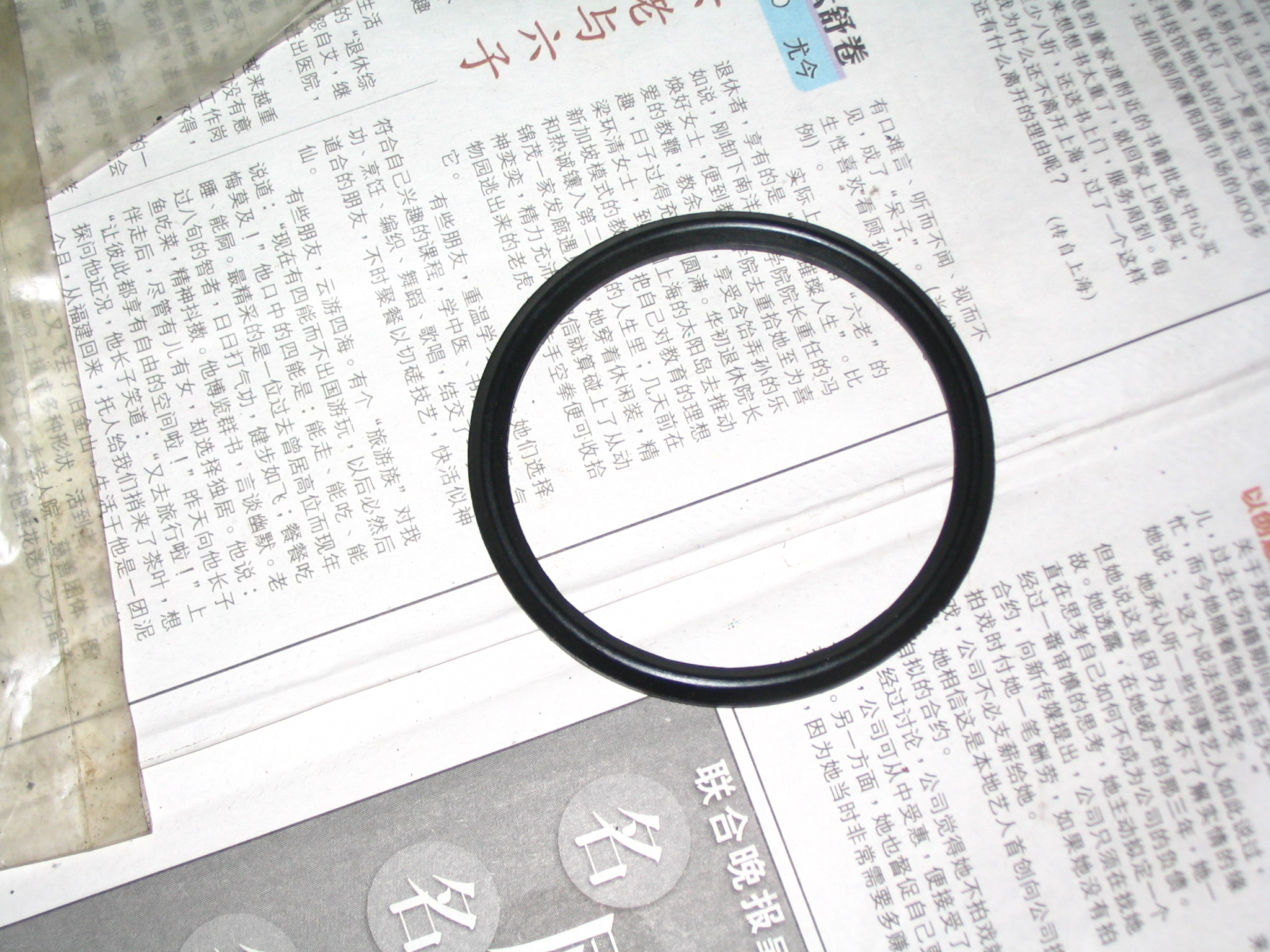

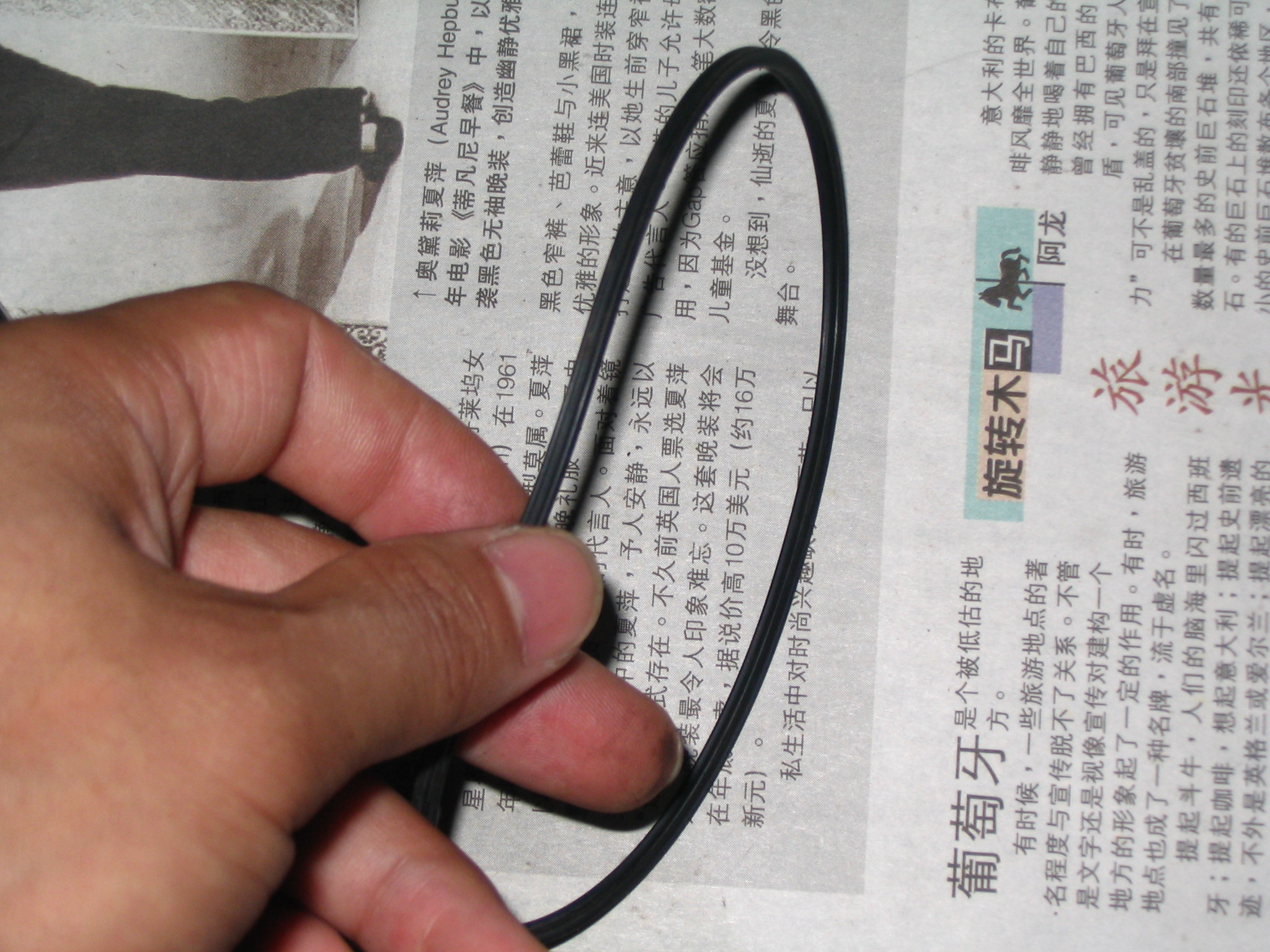

方型密封圈.......................
+ p- s( y& v0 M+ U. i5 `! c' X
- {6 B% R. e) u, ^& i; j, N问题::::::::::::::::
( [* K$ E" |: L5 ~% W# ~一般它用于什么地方呢?
  c2 {5 _3 g2 R3 A( P% ?为什么有它存在呢?( j$ _1 t% @) _. c5 O7 f, K
他和0-RING 的区别是什么呢?

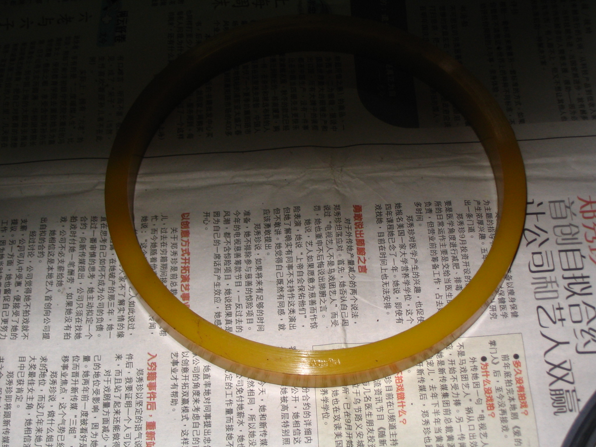

挡圈?支撑环?????????不知道它是什么
; N* \* D$ g6 t; i; [
$ k0 `5 i" \5 B! I' G& R3 ~! e黄色的...6 h/ _% [5 b; p2 F! ^
: \- U7 P8 G( C7 S  Z问题:::::::::::::::::
2 Q2 \1 l, x3 d5 ~有人知道这个是什么吗/
7 x) u. a( ]6 _! d; M它是怎么用的吗?. b7 u; ^8 G% T' r

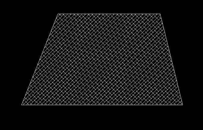

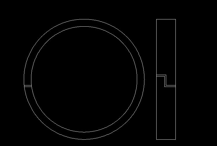

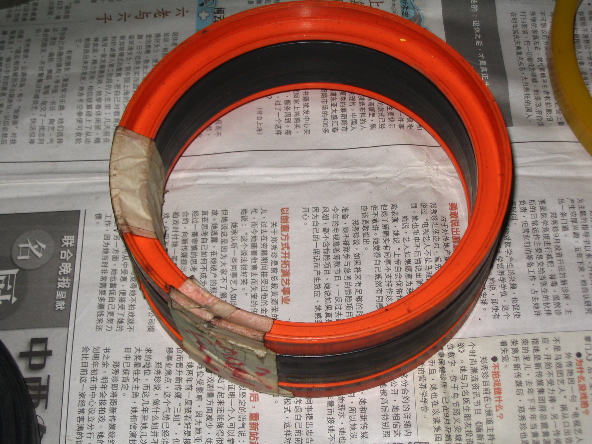

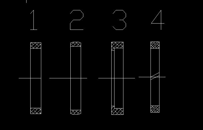

 楼主| 发表于 2007-9-23 13:39:06 | 显示全部楼层 来自: 新加坡

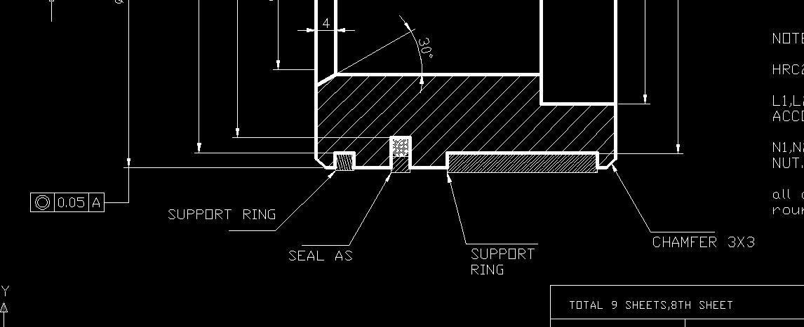

支撑环..............................
3 g6 {* e5 w( m" P; K2 G9 j/ T9 _4 u/ y* }$ z; D
这里面全部都是支撑环吗,我不是很敢肯定.9 K4 `2 l; V, Q8 i9 A4 g8 w9 z
在我画的CAD图里面,我见到的有这4种.5 O/ N0 ]8 {5 O* h! c' f. i' Z
在图片里面,除了有切口的那种材料比较软以外,其它的都还比较硬.
3 C2 G- v) N9 k9 _2 Y2 X. [9 @如果直接想套进密封槽里面,我觉得直接套相当相当的困难.
9 Z* y- ?5 J: n* g0 X0 Z" D( k; O9 m8 A. q1 _9 O
在第2张CAD图里面,3个槽里面都有支撑环,第2个是起密封作用的.
" f1 n' W/ F) |8 W7 b
+ @6 l2 {8 ~% B- F( ?问题::::::::::::
3 I( z: u$ E2 w$ `! z7 ?1...这些环,通常都是怎么安装的呢?) E- [! v$ k' i" X/ H: ]
2...第2个CAD图的第2个环,它的密封是通过O-RING的压缩来挤压支撑环,而达到密封的作用.支撑环的结构在第3张CAD图中.那么它的压缩量是通过计算O-RING的压缩量来密封的吧?也是10~25%???# g- @; L) S& v/ Q) {
3...不进行密封的支撑环,那么它和槽,孔,轴配合的时候是怎么取公差的呢.?它也应该有压缩量吗?或者它配合是间隙配合?

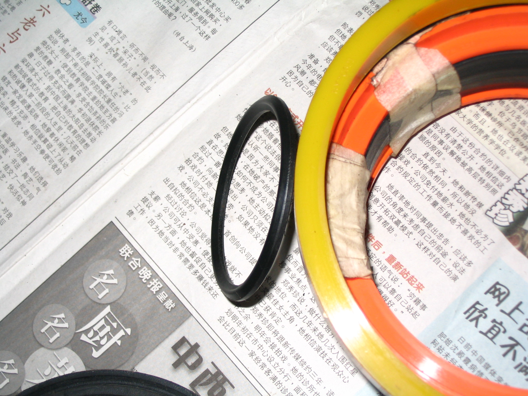

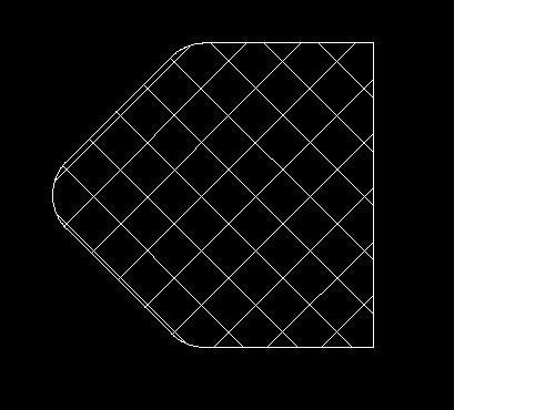

 楼主| 发表于 2007-9-23 14:09:35 | 显示全部楼层 来自: 新加坡
...............................2 a( J1 n* g3 O4 L# o/ G2 C9 u
这个密封圈,可以参照4楼的CAD图中,左下角,的局部图的,右边的那个密封圈.
; d6 [( q$ j; Q# z. U" v, Q8 x6 d3 p7 C. X1 [  i" s8 u
问题:::::::;;这种密封圈和Y,U型的区别是什么呢?+ k1 C% ]; R  t" r, A
其有什么特点呢?0 Y+ u4 f0 w7 N! U
为什么很多时候都是看见它和Y型一起使用,如4楼的CAD图.
