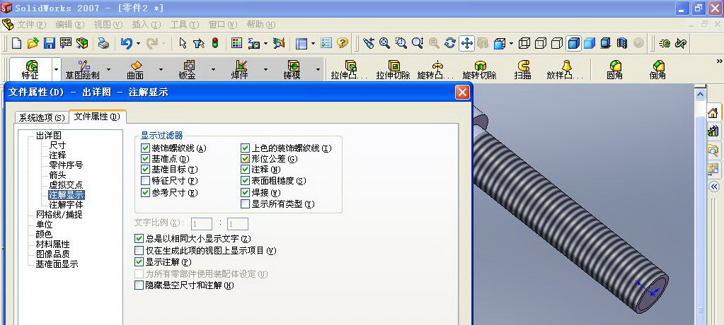

工具 -> 选项 -> 文件属性 -> 注解显示 -> 上色的装饰螺纹 -> ✓
mr.lee + 3 应助

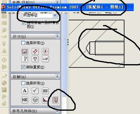

发表于 2007-9-22 15:28:25 | 显示全部楼层 来自: 中国广东中山
贴个图

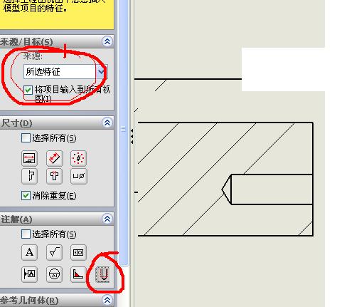

发表于 2007-10-24 16:44:56 | 显示全部楼层 来自: 中国安徽宿州
