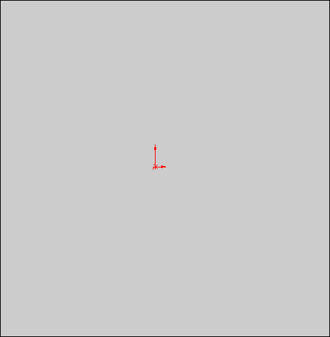

选定圆心----起点----逆时针方向到终点----OK4 c* \4 ]* l) V, W
请看下面的动画,两种方向都演示了
