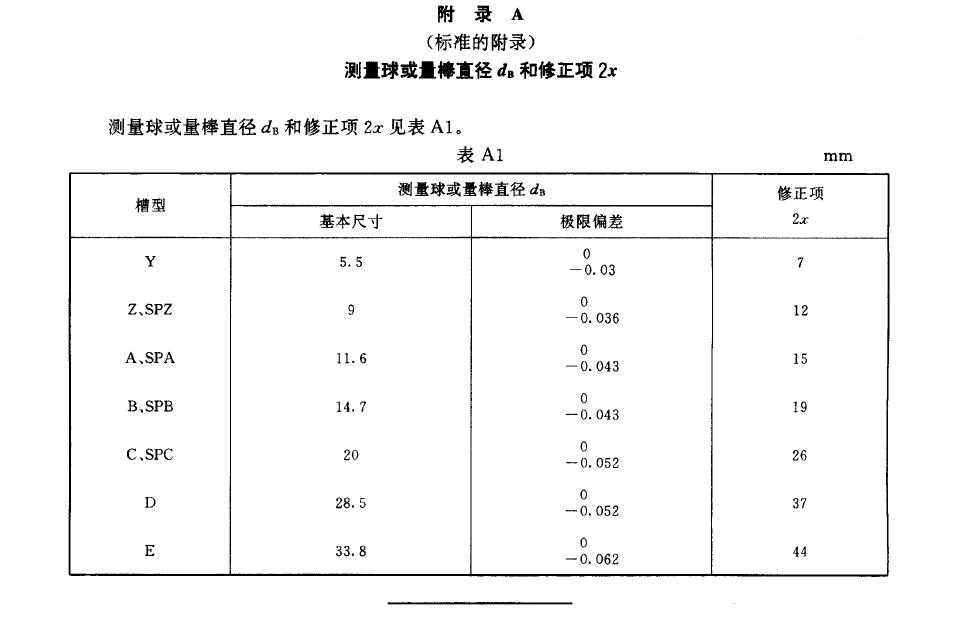

见附件,请教各位:量棒直径11.6是怎么定出来的?' ^# x* J! `2 n0 r1 J0 H2 R6 ^

GB/T11356.1-1997《带传动 普通及窄V带传动用带轮(基准宽度制)  槽形检验》中对检验带轮的测量棒的直径有规定。
