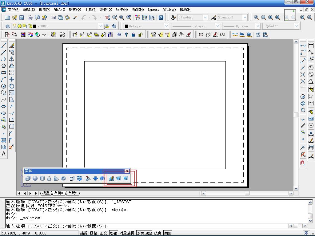

用ACAD中的_solview命令可实现., Q: a) u) s( j
8 Y7 H1 w/ m% f1 j2 e3 j* z建议详细学习一下帮助文件中,关于: _soldraw ,_solview, _solprof 这三个命令的用法5 A% t' n& {* E' P4 R" t6 `* Q# N7 T

可以用视图菜单中的视口,四个视口,或用命令vports下的4,保留一个三维视图,其它的换成主俯左视图。
