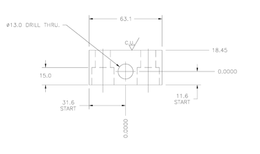

大家帮我看一下这样的光洁度标注是什么意思啊。如图,主要是上面的C.U.是什么意思啊?谢谢!
- U( [! }: t; q6 E图纸都看不清楚
发表于 2007-9-21 12:47:13 | 显示全部楼层 来自: 中国北京
把图片放大就清楚了,可惜没见过这个符号,帮不了你

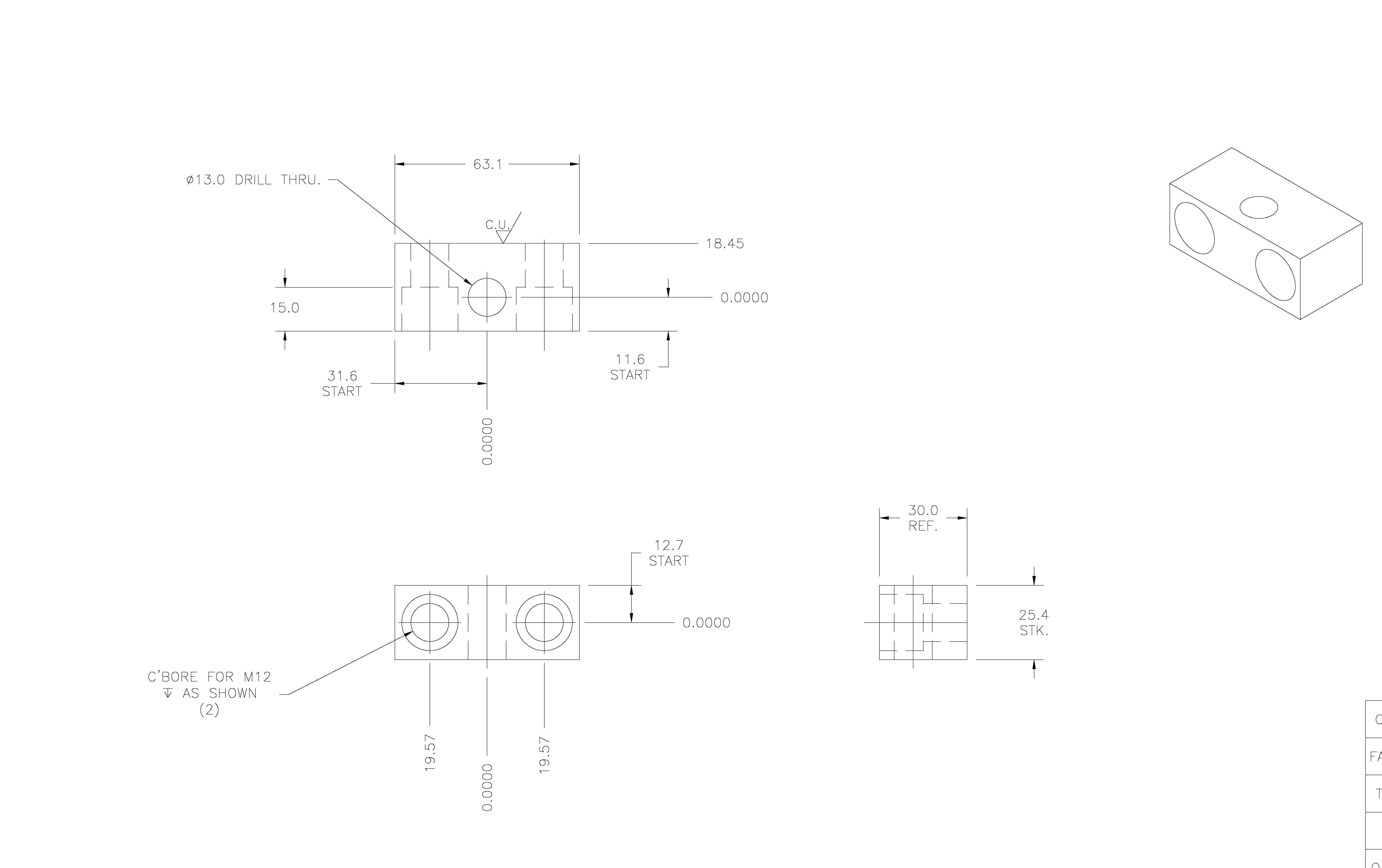

不好意思,我这网速有点慢,传上来后没有看,传一张清楚一点的。
发表于 2007-9-21 15:41:17 | 显示全部楼层 来自: 中国河北唐山
你的图纸不全,我想应该在旁边的文字说明中有注释。
 楼主| 发表于 2007-9-21 16:50:22 | 显示全部楼层 来自: 中国河北保定
旁边没有的,要不我也不发上来了。

我记得好象有喷漆方面的专用术语叫UC面漆的,是不是表面要喷漆啊?
发表于 2007-9-22 11:16:46 | 显示全部楼层 来自: 中国上海
楼上说的喷漆可能性不大。从零件结构上来说该处应该是配合面。
9 q$ K0 ^5 g) b; w- h请楼主说明该零件是做什么用途?
