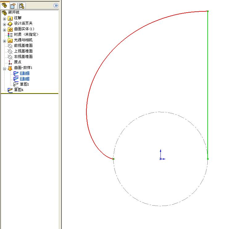

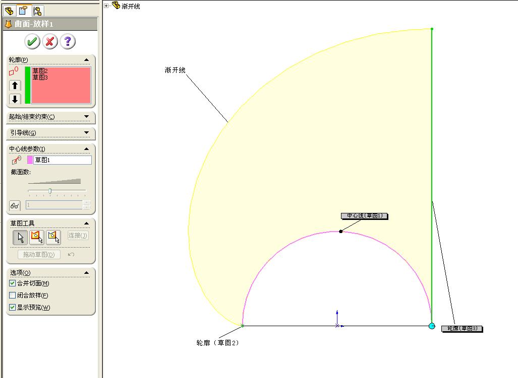

 楼主| 发表于 2007-9-21 17:43:43 | 显示全部楼层 来自: 中国山东聊城
发表于 2007-9-21 22:20:54 | 显示全部楼层 来自: 中国上海
原帖由 jiaruiqi02 于 2007-9-21 17:43 发表 http://www.3dportal.cn/discuz/images/common/back.gif
" @$ h2 |9 x+ w, k" L: z楼主可以介绍一下用特征做曲线的方法吗?比如说渐开线。谢谢了。
* c6 q, C; p! y9 e% L% b
2 \, e) I7 y9 Y  q% H
可以。
渐开线.rar
16.59 KB, 下载次数: 51

发表于 2007-9-24 09:09:08 | 显示全部楼层 来自: 日本
草图三的长度是怎么输入的?sw中PI是以什么符号输入阿?
发表于 2007-9-24 11:18:11 | 显示全部楼层 来自: 中国上海
原帖由 logxing 于 2007-9-24 09:09 发表 http://www.3dportal.cn/discuz/images/common/back.gif1 b  ^# V5 }9 b& W4 f- s6 i5 z
5 v5 g' H: ~' ?: D2 \# n
8 @* J8 [7 r* O9 H8 Y0 I圆周率在SW中直接输入字符pi就可以了,譬如可以输入 100*pi 等。
发表于 2007-9-24 11:58:46 | 显示全部楼层 来自: 日本
以前还真没想过放样来生成渐开线,不过比如说椭圆的渐开线有办法用特征来做吗?
发表于 2007-9-24 12:17:24 | 显示全部楼层 来自: 中国上海
原帖由 logxing 于 2007-9-24 11:58 发表 http://www.3dportal.cn/discuz/images/common/back.gif
: K+ b' s1 A/ w  i  J$ x& h4 e! {& Z  _以前还真没想过放样来生成渐开线,不过比如说椭圆的渐开线有办法用特征来做吗?
, l/ O" t& Y( ^) V# L( }1 B5 a0 {
        其实放样作渐开线,我也是在网上学来的,开始没有想通道理,有点怀疑,经过测试发现精度极高,才恍然大悟。7 X) _0 p) m2 X! r
        此法其实简单而实用,目前我用它来画齿轮,由于它支持参数设变,我觉得比用输入点来描绘渐开线要好。当然这好不好仅是个人观点。
# f1 [  p$ n; d2 j# x9 Z        至于椭圆的渐开线我没有试过,从原理上来说应该可以如法炮制,但是由于椭圆齿轮各个齿的尺寸是不一样的,用此法来做椭圆齿轮估计也是很麻烦的。
, v2 d% t' X* A  a2 k( [: q) y) R" C* r" ?+ ?7 K

发表于 2007-9-24 23:56:10 | 显示全部楼层 来自: 日本
关键在于对放样的理解,尤其是中心线的理解。可是我google了半天也没找到一篇介绍放样算法的文章。因此也就无法真正理解为什么放样特征可以生成渐开线。感觉这应该是一个“意外”的应用吧。不搞清楚的话就不太敢靠直觉应用到其他展开线上去。我会继续找放样算法相关资料的。找到再发上来。
