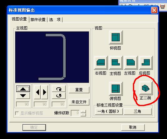

我在用CAXA2007图版读入实体(*.xt)时需要2d正等轴测图,但CAXA2007图版(3d-2d)接口默认只能生成斜二轴测图,那位能解决,谢谢,
发表于 2007-9-21 07:56:07 | 显示全部楼层 来自: 中国广东佛山

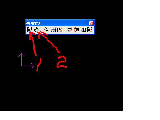

图中
. n) e2 h5 k7 k- z, B& H 1.JPG 3 H( ~" Q$ R3 E
1为“读入标准视图”,其中有一个按钮为读入标准的等轴侧视图。9 \( ]( i" s+ U& h1 S7 j

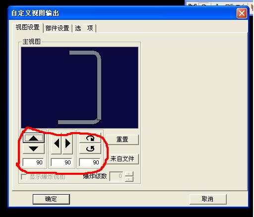

2为读入自定义视图,里面的角度可以设置的呀。
