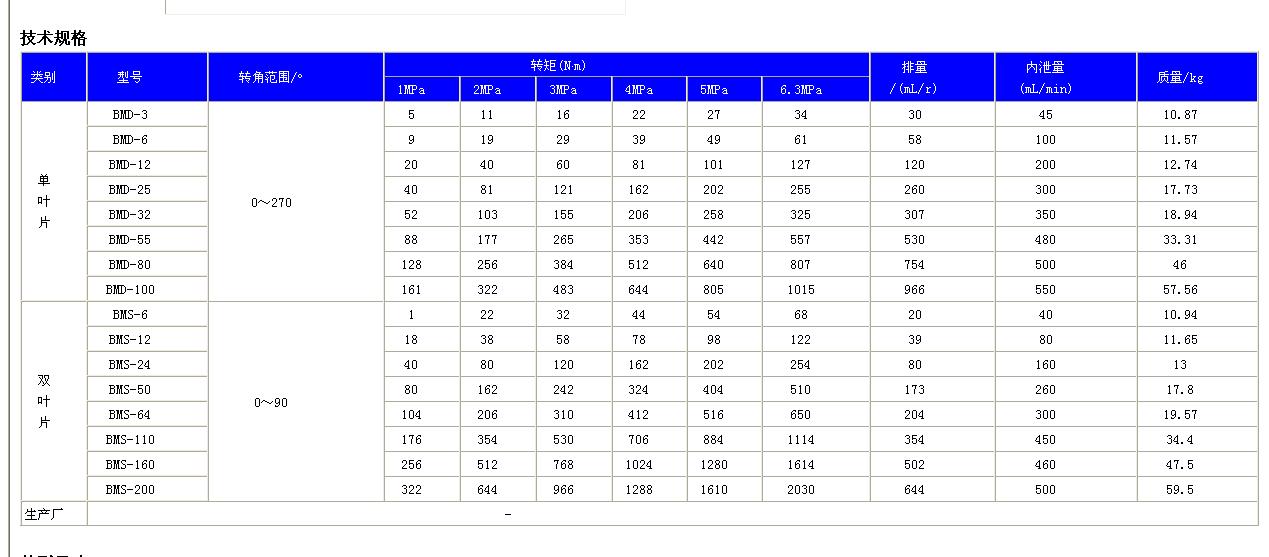

我在寻找能伺服控制的摆动缸,扭矩有12000N没,通过液压手册 查到 BMS系列的双叶片结构能满足我的要求,可是问了几个厂家,要不说没有。要不说停产了,论坛里有谁能提供一下信息?谢谢了!  齿轮齿条结构和螺旋机构似乎不能进行伺服控制,不知我的理解对否?

是不是12000N.M呀?操作频率,使用压力,摆动角度,最大摆动角速度等能不能说明一下,我知道的是进口的.
 楼主| 发表于 2007-9-21 12:44:16 | 显示全部楼层 来自: 中国江西景德镇
不好意思  写错了 1200Nm  转速120r/mim  0-90摆动角度,系统压力21MPa,操作频率5Hz左右吧 暂定!!
/ V8 F, y! E2 r; G) g 喊神我问过了,不能伺服控制。
/ i$ k: O8 i2 [% [4 a# g- j, l谢谢楼上两位的帮助!
 楼主| 发表于 2007-9-21 12:51:58 | 显示全部楼层 来自: 中国江西景德镇
