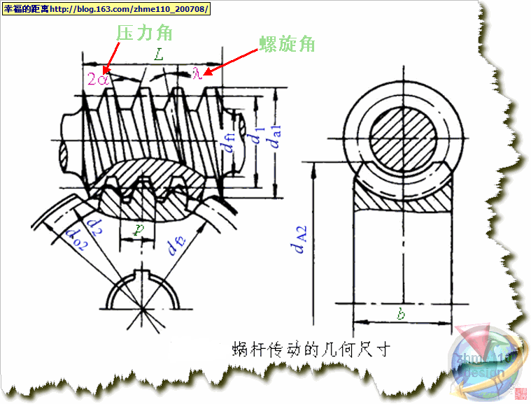

[讨论] 蜗轮的螺旋角根据什么确定,请高手指点一下
发表于 2007-9-20 22:37:12 | 显示全部楼层 |阅读模式 来自: 中国广东广州
螺旋角大小有什么影响?
发表于 2007-9-21 12:42:03 | 显示全部楼层 来自: 中国浙江嘉兴
蜗杆导程角与传动效率有关,导程角大,效率高;导程角小,可能导致自锁。蜗轮的螺旋角与蜗杆的导程角应数值相等、旋向相同.
