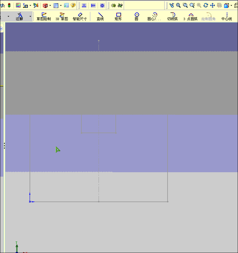

发表于 2007-9-20 22:36:21 | 显示全部楼层 来自: 中国江苏无锡
可以的,就是在草图非激活状态,统一改尺寸,再进行重建模型,就可以统一形成我们要的草图了.见下图:
