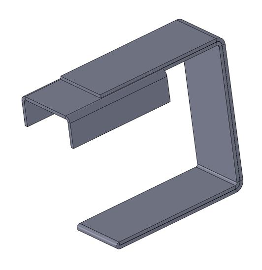

做了一个,你看。
( v! m7 s+ T" U3 p! p; p注意褶边之间的间隙。

发表于 2007-9-20 11:48:28 | 显示全部楼层 来自: 中国江苏苏州
直接画轮廓草图就可以生成了
 楼主| 发表于 2007-9-20 12:58:14 | 显示全部楼层 来自: 中国浙江宁波
感谢二楼答复,我意思能不能褶边以后再折弯,这样与加工顺序一样,折弯系数与下料尺寸一样了
发表于 2007-9-20 14:16:42 | 显示全部楼层 来自: 中国湖北宜昌
回复 #4 nbht13 的帖子
这样好像不行吧,褶边的上下部分变形会不一样,软件无法计算。

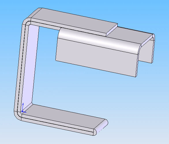

发表于 2007-9-20 22:01:11 | 显示全部楼层 来自: 中国湖南株洲
凑个热闹
做了一个,不知是不是这个意思。
