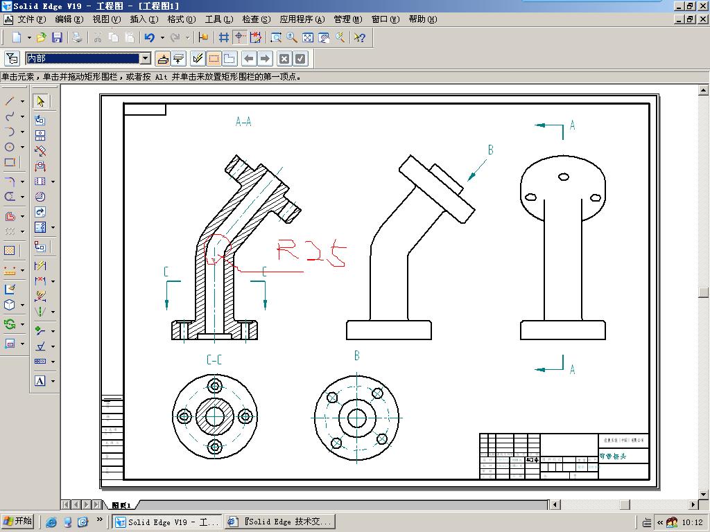

刚刚在做工程图的时候碰到了些难题~~~SE和别的3维软件一样能实现3D-2D图纸的相关联~~但是有些图纸在实际的绘制中是不需要投影视图的~~只要全剖视图就可以了~所以这里就出现点问题~% Q" t' G+ r, ]) g' j
还请各位高手近来帮我解决下~~~下面我发了3张图纸~~分别代表3个问题~~后面是我的3D模型和PAR。

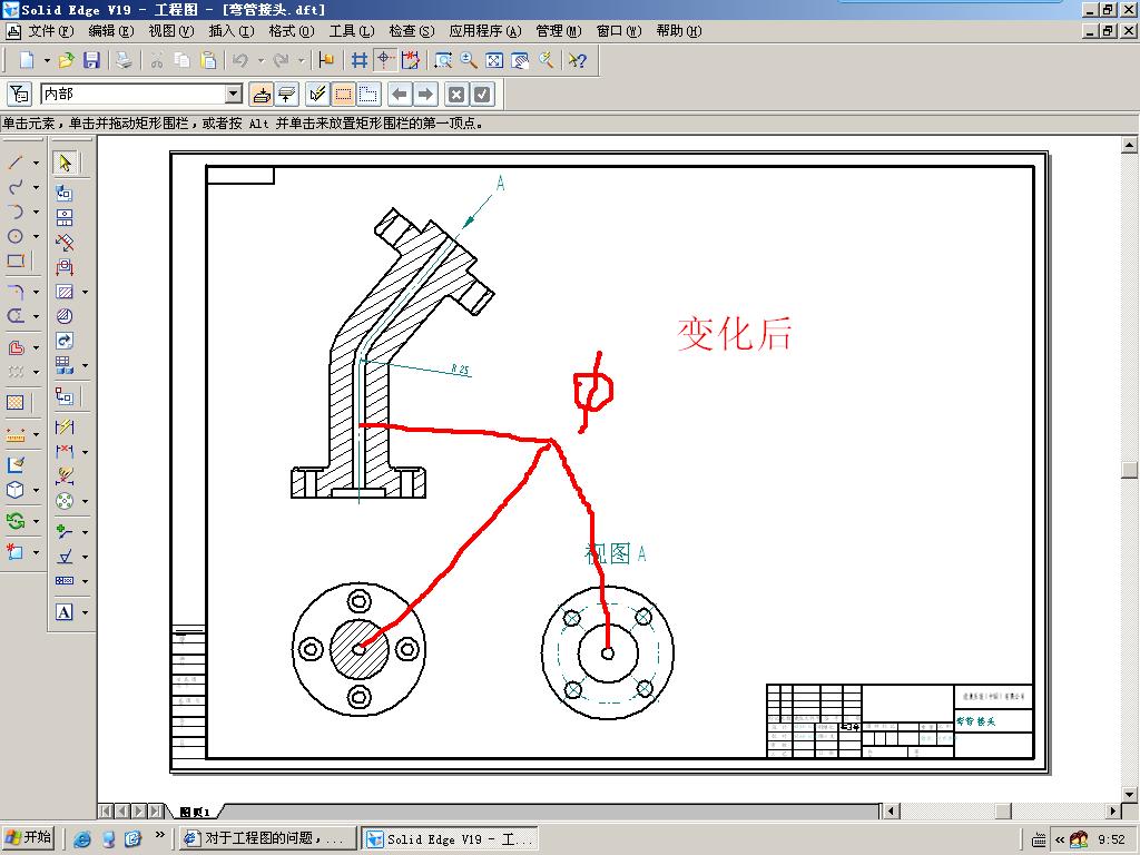

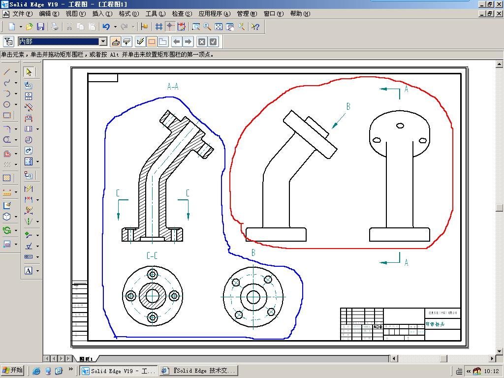

第一个问题:
8 a( d# o$ N  v) y- }向上面所说的一样~这个图只需要剖视图就能解决,不需要投影视图,但是在SE里面必须先作出投影视图才能做剖视,但是要是把它删除了相关的剖视也没了~~这里有人会说~~那就做2D模型视图不就好了~~
3 F% B; @. Q! {0 b2 p那么问题出来了,要做2D的模型视图的话,那么图纸将不能和3D的模型关联,也就是说在以后对3D模型修改的时候这张2D的模型视图关联变化,那么我改怎么办呢~~请高手指教~~~
 楼主| 发表于 2007-9-20 10:34:48 | 显示全部楼层 来自: 中国辽宁沈阳
第二个问题:! Z" R; }# S0 w  @

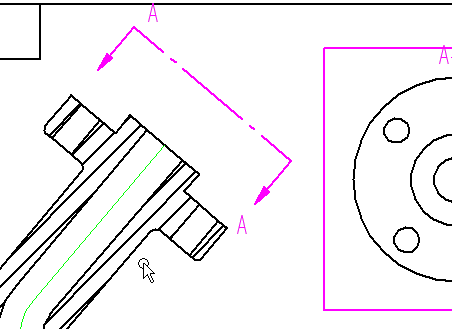

    是在做向视图的时候出现的问题~~做完向视图的时候,视图指引符号为什么不能和中心线对齐?还有请大家仔细看下面的向视图,4个圆孔出现了旋转现象~(不知道是不是我做模型的时候有问题,我把模型上了~请大家帮我检查下)
 楼主| 发表于 2007-9-20 10:39:10 | 显示全部楼层 来自: 中国辽宁沈阳

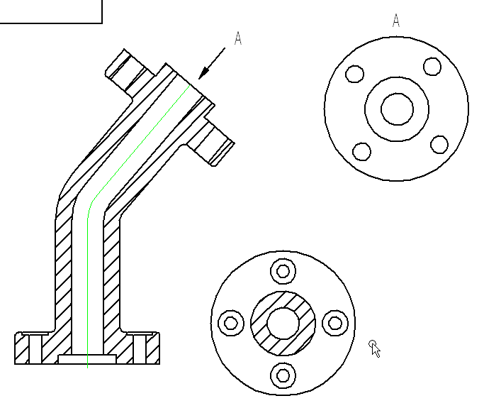

第三个问题:
3 E  Z7 U% o) m; N
2 L, v0 E  U8 D; B+ l" f$ H' u我在标注中心线的时候出现的~~图中红圈地方的中心线我没标出来,本应该是R25的圆角的~~在标注尺寸的时候也不能标出来~请大家指点下这样的情况应该怎么标中心线和尺寸。0 N1 i+ ]7 Y" I4 A

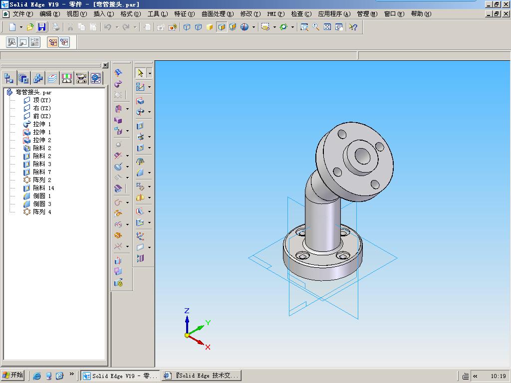

这是我自己做的PAR,希望大家多多指教~~

回答一下第一个问题:
# G; d( D" U3 ]9 V; h$ A我觉得可以用局部剖来处理,在下边视图上绘制一个轮廓然后,在上边视图上指定剖切深度,然后应用这个剖切在下面这个视图上。不知是否满足你的要求

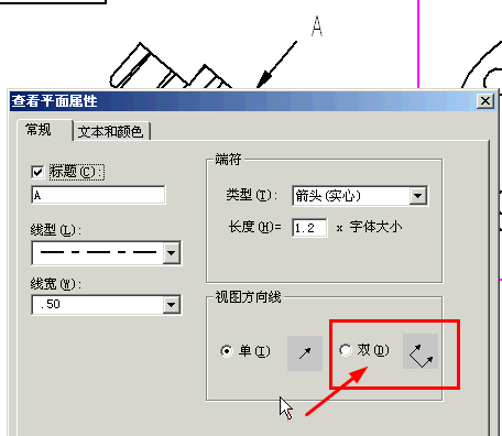

第二个问题,确实有点邪门。对于这个箭头,你可以试试这样将他调整到正中央位置:在这个箭头上点击右键选择属性,选择双向,然后调整两个箭头的对称性,之后再改为单向,即可对中了。
" u% Q1 b+ N! g1 |' W! H至于它生成的视图从投影方向来看是正确的,如果你想表达为水平竖直的话,可以选择本视图的属性--常规--旋转方向来调整。
发表于 2007-9-20 19:14:05 | 显示全部楼层 来自: 中国北京
第三个问题,我也没有找到好办法。通常我的做法是在视图上点右键选择“在视图中绘制”,然后使用适当的中心线线型选中边线进行偏距。不知道别人有没有省劲的好办法

谢谢斑竹~~~问题全部解决~~~
1 p0 g+ a& I5 h

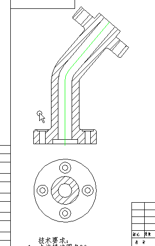

+ |8 ?! k5 m- M) A##这里要说下~俯视图不要用主视图来生成剖面,这样在编辑零件后局剖就没了,应该用俯视图的原图加剖面线,这样对原零件的编辑后可以关联变化。(请看我做的图纸##注意:第1张的做法是不对的##后面的2张是不用剖面做的直接在俯视图上加剖面线这样就能和零件的实体相关联了###)
) O: D6 o% P' Z
