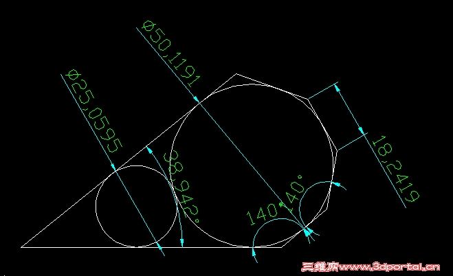

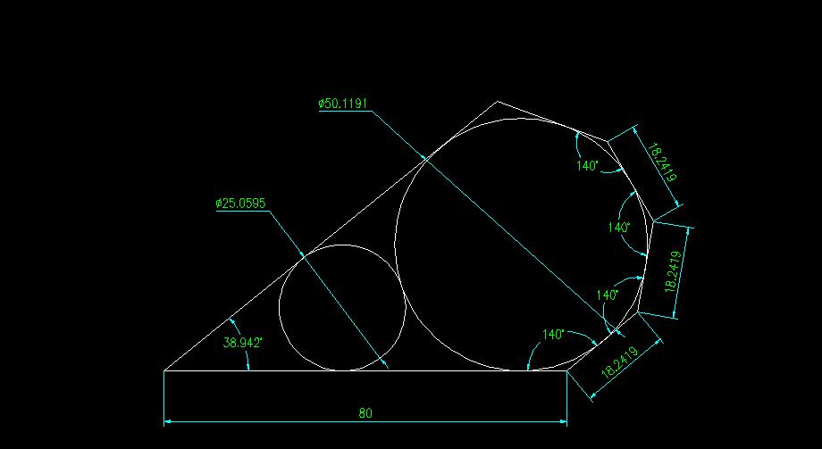

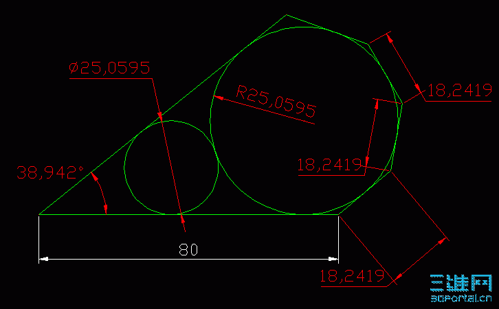

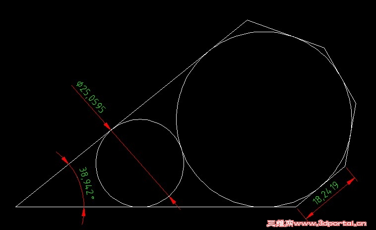

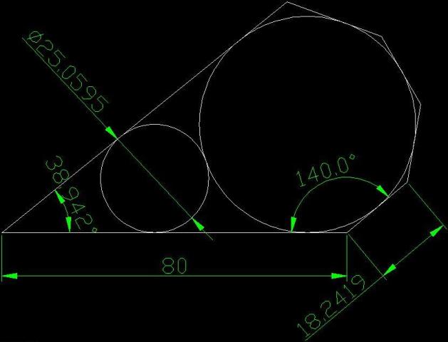

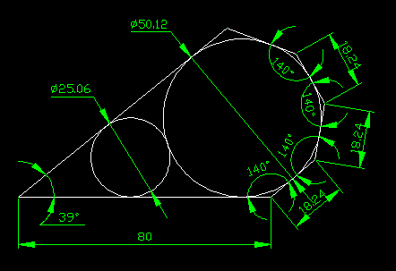

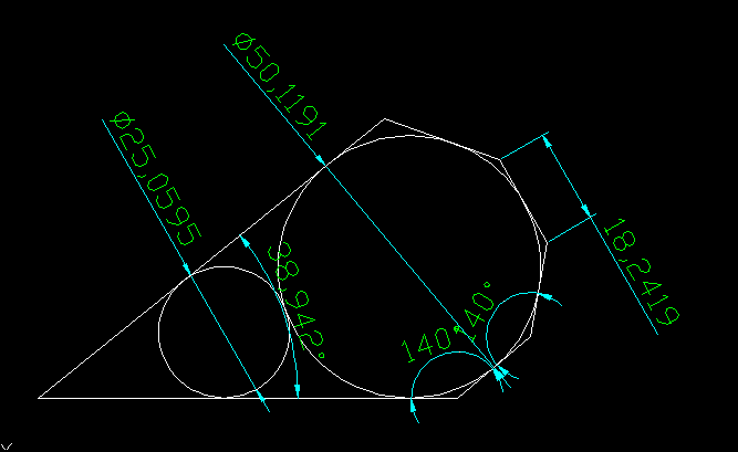

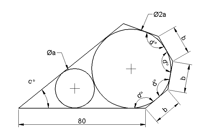

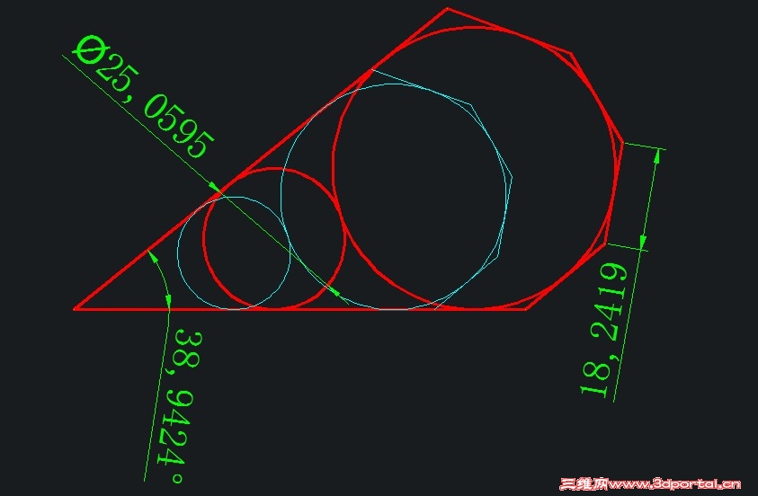

1. a 之直徑值為何?$ M) {& b! a- \8 Z: _
    (A)25.0559   (B) 25.0595   (C) 25.0955/ v7 D2 t" o0 P; A# V" B* H2 p/ }
2. b 之長度為何?
7 h" s0 f5 g5 A2 u6 _6 ~/ h8 ?6 N6 Y    (A) 18.2149   (B)18.2419   (C) 18.2914
; M2 J. U% S9 n& s# h! y8 I3. c 之角度值為何?
" R& t& b. i8 B8 U2 C# D; y    (A) 38.249°   (B) 38.429°   (C) 38.942°
发表于 2007-9-20 11:15:31 | 显示全部楼层 来自: 中国四川成都
有唯一解吗?; L* M+ C5 C" H# l' `. u
1.作两圆半径1:2相切,下方水平对齐+ j+ x2 G) B3 G- ^! p/ W
2.作两公切线,求出C7 K: j1 \7 Q8 ?) P: U
3.以图中大致测量角度d作各切线b,d不同,b也跟着变。  S- G- t8 C9 `# P
关键是楼主不要求四个b却只要求三个,解太多,此题不佳!
发表于 2007-9-20 11:36:48 | 显示全部楼层 来自: 中国河南安阳
和29题类似,再加上一个限制条件就可以了。

发表于 2007-9-20 15:18:33 | 显示全部楼层 来自: 中国河南安阳

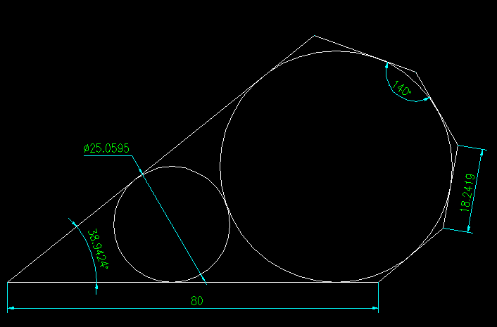

先按照答案作一下

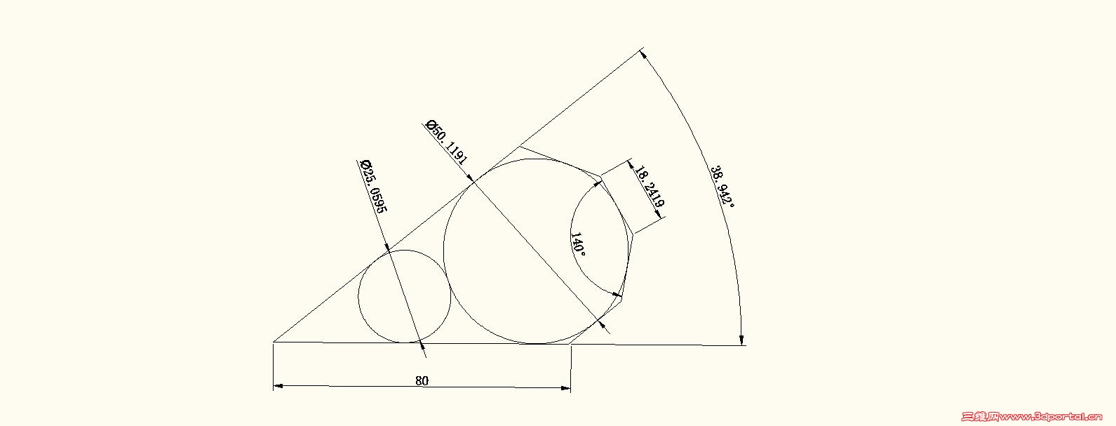

发表于 2008-7-15 08:23:05 | 显示全部楼层 来自: 中国山东滨州
做错了,看错题了竟然,低级失误。。。。
0 e! ^- z+ {9 x6 c' ?  W+ {4 S再次上传。。
/ \. s; @2 h2 x( ^! i' o  O" F: Z  K( o5 T; P
[ 本帖最后由 che0925 于 2008-7-15 13:17 编辑 ]
2005llnn + 5 很好,可自己编辑帖子,将附件1删除。

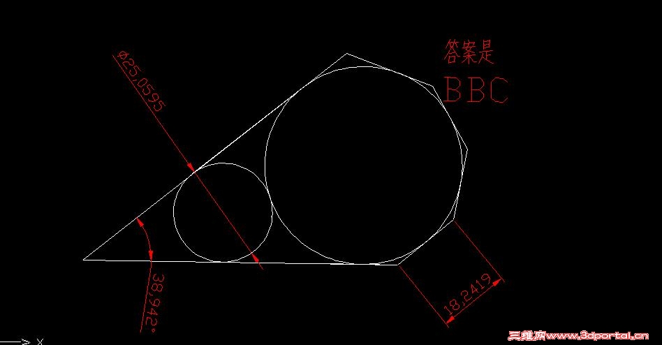

发表于 2008-9-24 12:14:07 | 显示全部楼层 来自: 中国

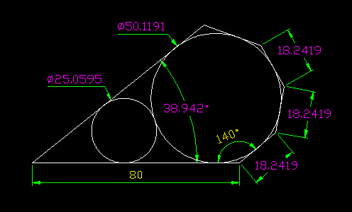

答案:B、B、C# {& @! N* q9 G2 A
2005llnn + 5 很好
发表于 2008-11-12 09:46:26 | 显示全部楼层 来自: 中国江苏苏州
答案:B、B、C
2005llnn + 5 很好

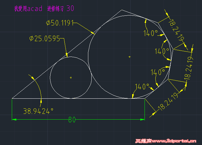

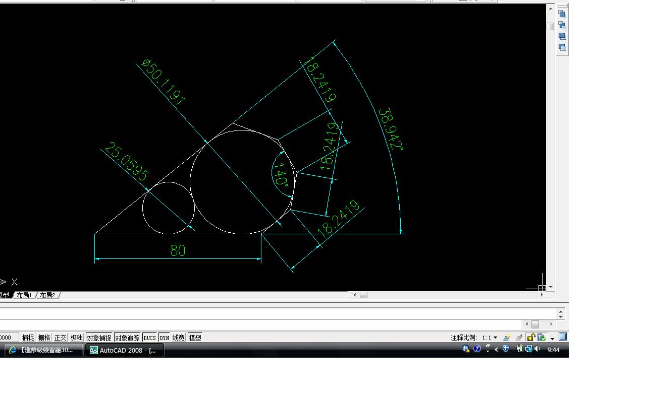

发表于 2008-11-16 22:52:15 | 显示全部楼层 来自: 中国浙江杭州
练习练习。

发表于 2013-8-23 07:48:08 | 显示全部楼层 来自: 中国浙江温州
8-23 进修级练习题30
