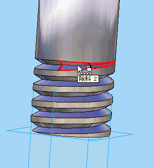

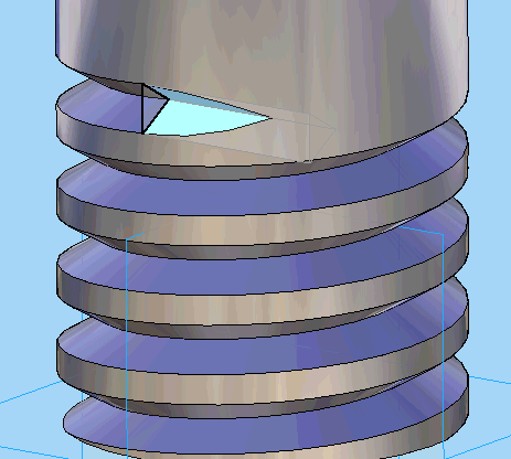

为什么用放样除料命令在螺纹收尾的时候会出现这种情况,表面还留着?
发表于 2007-9-20 20:55:01 | 显示全部楼层 来自: 中国北京
把外部边线适当大些可以避免这样的情况

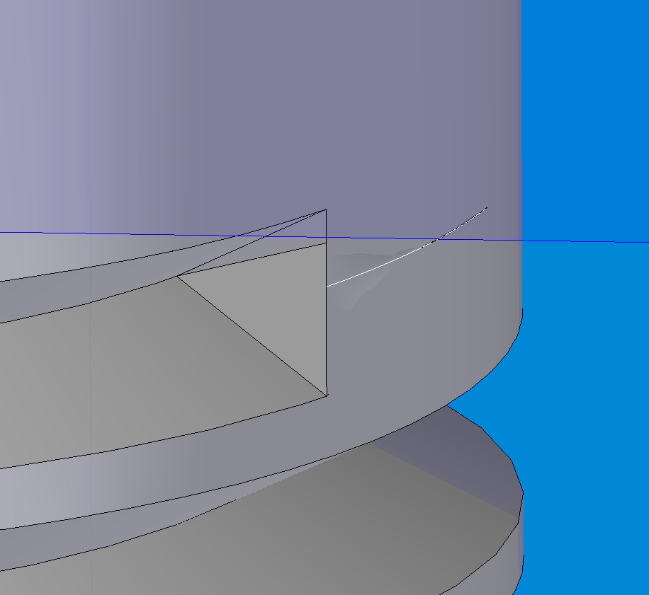

 楼主| 发表于 2007-9-21 08:39:01 | 显示全部楼层 来自: 中国江苏苏州
原帖由 heyantian 于 2007-9-20 20:55 发表 http://www.3dportal.cn/discuz/images/common/back.gif
$ G+ i* b3 v7 L- R把外部边线适当大些可以避免这样的情况
3 M& |6 \" ?# j4 G! J8 l0 ?+ i5 l# S1 T放大些是可以生成的
, P$ A6 f: j" V) F1 k4 n但用原来的截面为什么不行呢?以前用PRO/E也是这样做的
发表于 2007-9-22 00:11:01 | 显示全部楼层 来自: 中国北京
把你的模型放上来如何?我做的怎么没有这样的问题。
+ m2 f  c5 x* P( U8 w* {前一个是一个螺旋切除加直接拉伸切除的,后一个是两个螺旋切除的

做螺纹是用螺旋除料命令,但做收尾就用放样除料做的,就是除料除了干净,总留下最外那层表面.

发表于 2007-9-24 09:17:21 | 显示全部楼层 来自: 中国北京
我感觉第二段使用螺旋除料比较合乎加工工艺的要求。在螺旋除料中使用角度即可出退刀效果

如果从工艺的角度是应该用螺旋除料,但我想知道为什么用防样除料除不掉最外那层表面?
发表于 2007-9-25 11:33:48 | 显示全部楼层 来自: 中国山东济南
放样除料,出了两个截面是准确可控的外,中间部分你没有控制。如果你添加一个引导线条来约束走向的话应该没有问题的。

; _( D! c* T6 [0 m6 w3 _: h引导线已经舔加了,如一楼的图.
