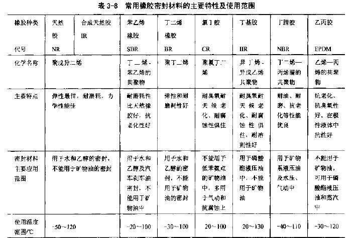

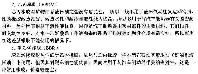

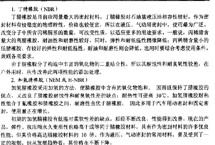

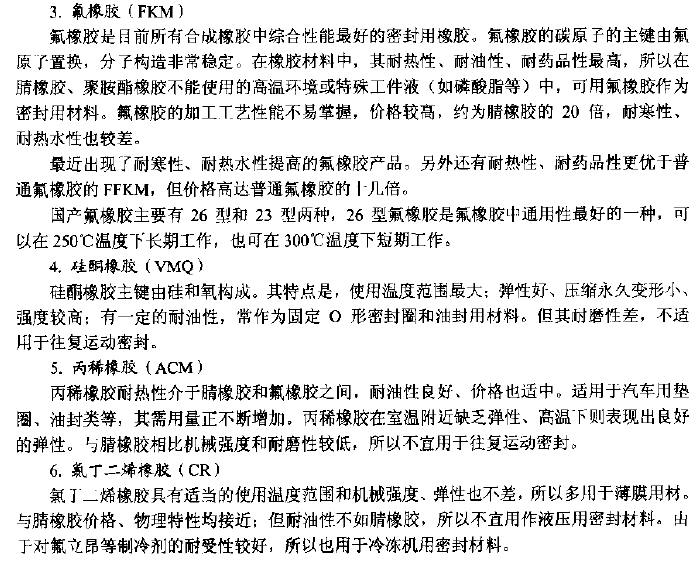

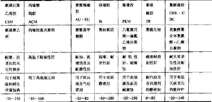

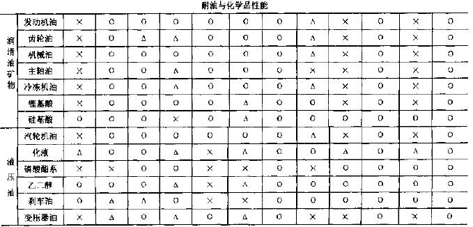

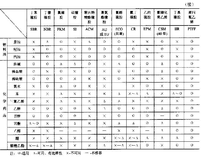

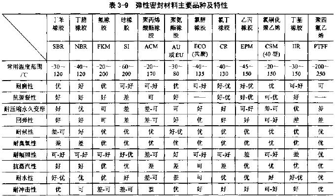

主要就是介质、温度等条件吧。做液压、气动密封用,其中属塑料类的聚四氟乙烯承压能力较强,所列的几种橡胶性能区别不大,价格出入不小。8 h; K7 t/ n% j0 J: T2 W
还是根据具体使用条件查阅相应资料为好,篇幅限制,这里很难全面详细回答。

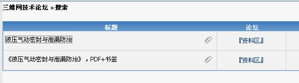

详见“液压气动密封与泄漏防治_黄迷梅”
' [3 c' b! L. X' M  \  Nhttp://www.3dportal.cn/discuz/viewthread.php?tid=300132&highlight=%D2%BA%D1%B9%C6%F8%B6%AF%C3%DC%B7%E2%D3%EB%D0%B9%C2%A9%B7%C0%D6%CE
