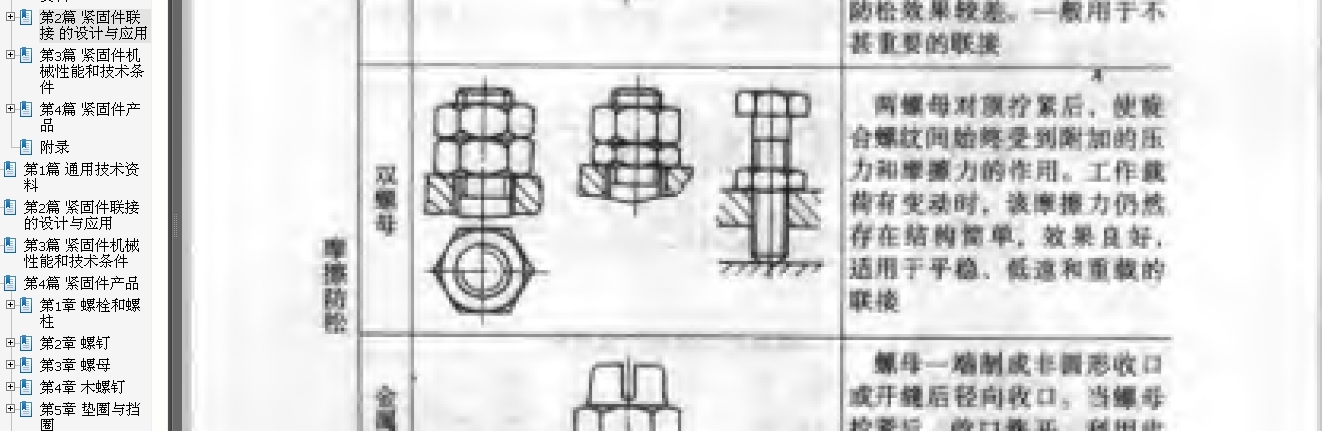

[已解决] 双螺母防松时,两个螺母的厚度是否一样
发表于 2007-9-19 21:22:31 | 显示全部楼层 |阅读模式 来自: 中国广东湛江
如题:双螺母防松时,两个螺母的厚度是否一样?若不一样,则哪个应该厚一些?为什么?

发表于 2007-9-19 23:54:54 | 显示全部楼层 来自: 中国山东青岛
螺母工作原理是依靠预紧力固定在螺栓上,因为振动,或者螺栓旋转产生的惯性等原因会产生松动.现象上看是工作螺母向松动方向旋转(轴向上为向"外").若在其上再加一个防松螺母,依靠两螺母接触面之间的摩擦力对工作螺母可能产生的松动进行限制,现象上看就是防止了工作螺母松动,所以叫防松螺母.两个螺母一起使用就叫双螺母防松.
( ?" e& w9 ^7 B- s& x' y  L8 d防松进行时,导致工作螺母松动的力同时受螺纹变形弹力(轴向上为靠"里"的螺纹)与防松螺母摩擦力限制(作用螺纹为轴向上靠"外"的螺纹),所以防松螺母负载要比工作螺母小,即防松螺母比工作螺母薄一些.2 b) s3 `9 L" A# P6 m

发表于 2007-9-20 08:06:25 | 显示全部楼层 来自: 中国山西太原
按正规要求,两个螺母厚度是不一样的,联接螺母是标准螺母,锁紧螺母是薄型的。因为锁紧螺母只起防松作用,利用与联接螺母的摩擦力将其锁紧,不需太厚。但有时为了方便,用同样的标准螺母也增加不了多少成本。

发表于 2007-9-20 12:06:12 | 显示全部楼层 来自: 中国江苏无锡
如果是两个螺母不一样厚,则薄的在里面,厚的在外面!附贴图
