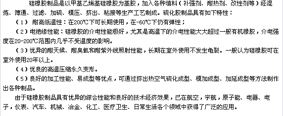

厌氧胶和硅橡胶的性能比较,那个更优良些呢?

 楼主| 发表于 2007-9-20 09:45:33 | 显示全部楼层 来自: 中国河北保定
谢谢zyxwq 的介绍,还是学习了不少3 D2 Z. ~' z2 W
不过究竟谁的性能更优良些呢,或者性价比更高些呢
