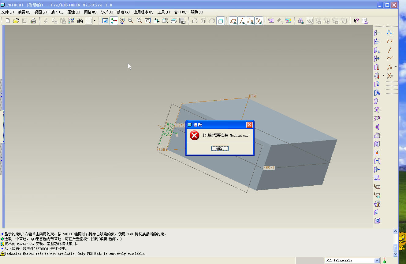

在PRE中按应用程序选项应用程序选项中Mechanica后出现如图所示的提示。请问是什么原因?

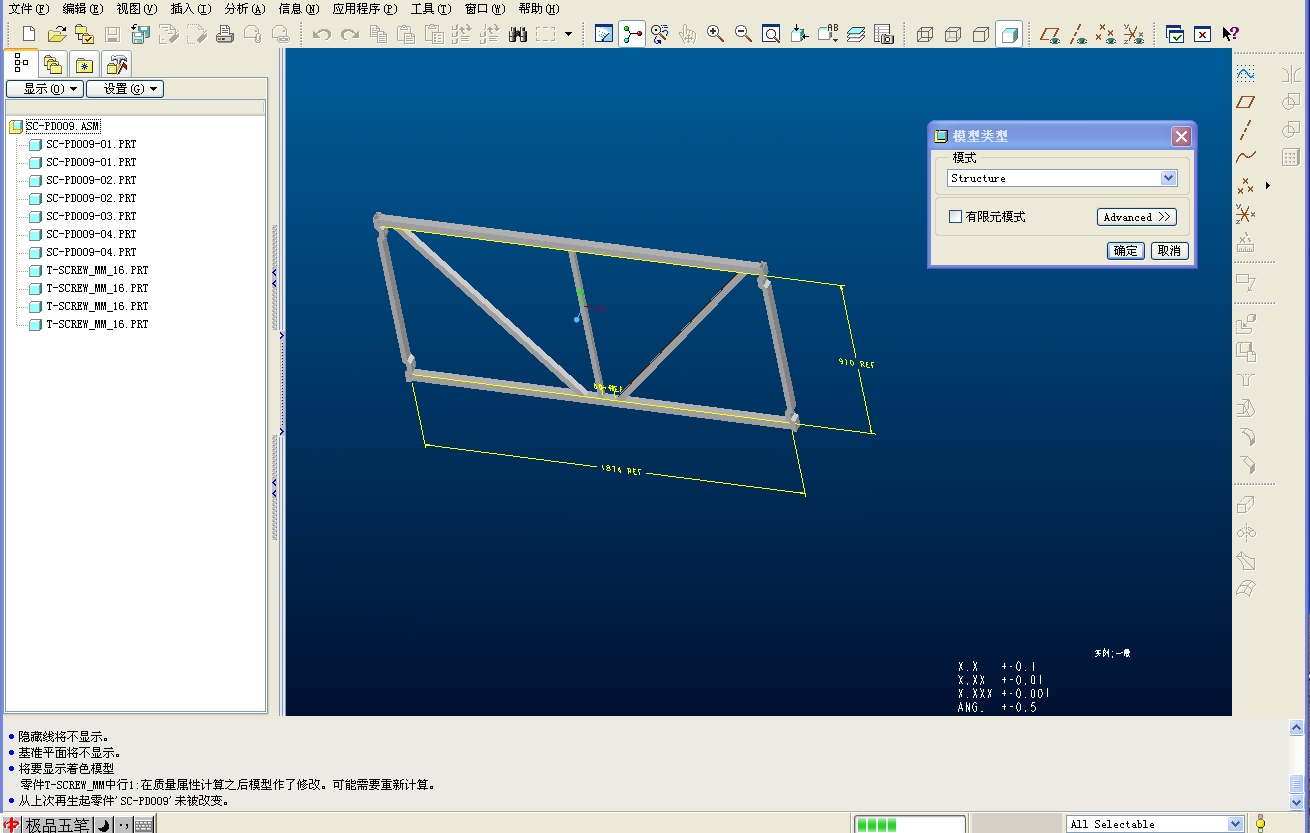

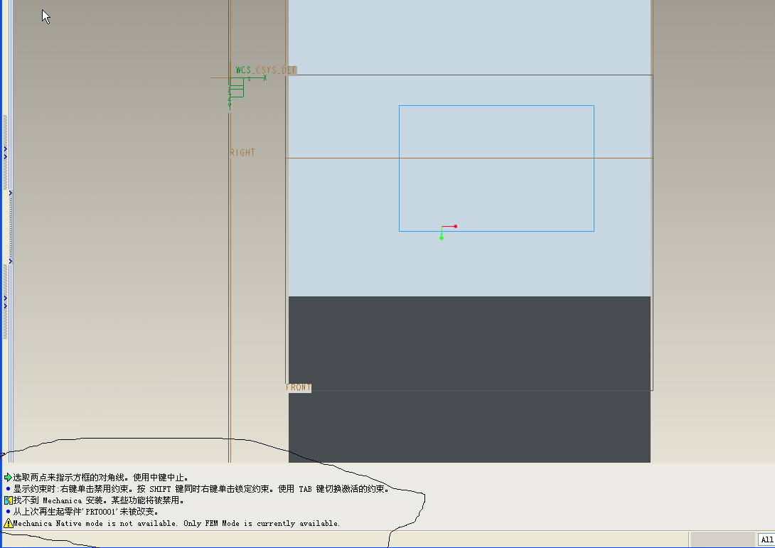

你没有把Mechamics Native(基本模式)装好,仅装了FEM模式.如果装了基本模式,则会出现这样的界面(附贴图).基本模式:ADVANCED;FEM模式:有限元模式

安装时所有的模块我都选择的是全功能安装,运行Mechanica时显示如图所示的错误不知什么原因,哪位朋友能解决一下。
发表于 2007-9-20 13:01:51 | 显示全部楼层 来自: 中国上海
是的同意上面的看法,你没有安装完全了,从装一下软件了
