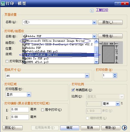

我有的图纸很大,直接抓成图片根本看不清楚,什么办法能把cad图形转成图片还不损失分辨率呢?

打印时按下面选择打印设备,第二选项CAD自带,第一个要安装了才有;

这个是什么意思呀?我不是要打印,是要转成图片,要电子版的
发表于 2007-9-19 12:06:43 | 显示全部楼层 来自: 中国浙江宁波
你试试不就知道了,这个就是要你保存为电子版的jpg格式;
/ h& L$ i2 l% o% R7 d或者使用“文件”菜单里的“输出”也可以。

最好的办法当然是用wmfout命令拉

发表于 2007-9-19 13:33:07 | 显示全部楼层 来自: 中国陕西
将图纸输出为PDF格式,或使用安装OFFICES2003后出现的哪个打印机打印TIFFF格式到文件。

不行啊,兄台,我的图纸是个工艺流程图,是要做成公示板的。是按4500长,1600高画的。打印的话要1:1打。. y$ x! C3 j- T. X7 h
你的方法最大的分辨率也看不清楚啊

这位兄台,你的办法抓出来的文件倒是能看清楚,但不知如何倒入到photoshop里?那喷绘工厂只能用photoshop控制打东西。
  M( @1 g6 q, A9 k3 g( s还有一点,用wmfout命令抓出来的文件背景颜色都没有了,怎么回事儿?

现在2008可以直接打印pdf的了
6 V# x2 ~3 n2 v# a! d9 `+ F7 c直接打印成jpg的分辨率设高点也可以

行了,弄好了,谢谢楼上各位的回答

另存为CAD2000格式,用CAXA读入,另存为bmp格式,选择照片质量。。。。。。。。好象还比较清楚就是文件蛮大。。。。。。。。。。。。。

用WMF 或TIF格式即可........

我安装了OFFICE2003,但没有7楼所说的打印机,能否详细介绍一下,谢谢.

我常使用2楼的方法,也觉得分辨率不高,不知道有没有大侠能发个提高输出图片质量的解说视频上来。

用2楼的方法,把图纸设置的大一些会比较清晰,再转化TIF格式,选择无损压缩
