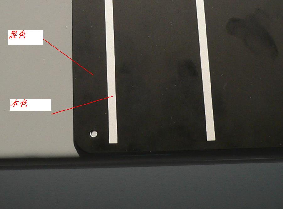

[求助] 两种颜色的阳极氧化
发表于 2007-9-19 10:35:43 | 显示全部楼层 |阅读模式 来自: 中国上海
小弟最近接触到一零件,是铝材,表面处理有两张颜色,应该都是阳极氧化而成的;+ Z3 s  q* o' k; T! @
这两张颜色的看的比较少,, q" u2 _7 f& v0 U8 T, {
请问各位兄弟阳极氧化后如何得到两种颜色,; @+ H- G, P6 ~# C; ^
谢谢!
发表于 2007-9-19 10:49:37 | 显示全部楼层 来自: 中国山东聊城
如象楼主说的两种颜色的话,应把本色位直保护起来,然后在作处理即可!

发表于 2007-9-19 14:03:12 | 显示全部楼层 来自: 中国广东深圳
铝材阳极氧化后有黑色的?
! B, s9 _8 `7 [) O即使可以做黑色的,工艺这么安排也不合理(目的?成本?)。
2 {' v! o+ {  O3 F更象是做了阳极氧化后,保护好需要保持本色的区域,又做了一次喷涂处理。
 楼主| 发表于 2007-9-19 15:20:05 | 显示全部楼层 来自: 中国上海
绝对不是喷涂处理,而是氧化处理,目的暂时不管,样品确实是这样的。7 z2 `. z/ r  D* j5 C, Y* u
$ o5 @& V8 ]  N1 l: g. p$ Z
不知道有没有做过相似处理的兄弟可否介绍下相关工艺。
发表于 2007-9-19 16:32:40 | 显示全部楼层 来自: 中国广东深圳
是微弧氧化还是阳极氧化,通过改变电解液成分,是可以作出多种不同颜色的膜层的。一般灰白色的较常见,黑色的,呵呵,我手上就有。/ h- [% R' s& A7 |0 `8 H8 T5 s
图片中应该是采用遮盖的方法处理的,采用刻蚀的方法也可以得到。

发表于 2007-9-19 16:43:22 | 显示全部楼层 来自: 中国广东深圳
从图片我也看不出你那上面的“本色”是铝的本色还是阳极氧化的本色,如果也是阳极氧化而成的,那就应该是二次阳极氧化,并通过遮盖或刻蚀的方法得到

发表于 2007-9-24 12:44:44 | 显示全部楼层 来自: 中国江苏苏州
原帖由 andraw 于 2007-9-19 10:35 发表 http://www.3dportal.cn/discuz/images/common/back.gif7 B6 i- ?2 {% t( v+ r- c) ?
小弟最近接触到一零件,是铝材,表面处理有两张颜色,应该都是阳极氧化而成的;% j& R% L8 |" Y, J+ @( w
这两张颜色的看的比较少,9 `. P, _7 d3 H- |2 d" ^; e' H
! v( `% E; B% X3 r+ L  B谢谢!
- W4 ?, J: S( n  W# h% f% b' o
& c0 s  w- C! O& ^& y' X% K
& [$ N0 F- Y9 H: S# p
应该是在阳极氧化后染色时把不需要的面mask后得到的效果。。。
( v5 i, j: ?& I这种工艺在国内应该有供应商可以做的。。。

 楼主| 发表于 2007-9-25 09:10:44 | 显示全部楼层 来自: 中国上海
兄弟,能否请你详细介绍下这种工艺?8 E& j, X- i9 ]; F. L
5 U! f8 X9 g( |; f' j
是先整体染一种颜色,然后再在这种颜色上染另一种颜色吗?
/ ]! ^$ L, [% \3 s' V; {
0 ]1 ?% G# d- X; i另外这个著色是染料著色还是电解著色呢?
发表于 2007-10-17 08:25:01 | 显示全部楼层 来自: 中国江苏苏州
原帖由 andraw 于 2007-9-25 09:10 发表 http://www.3dportal.cn/discuz/images/common/back.gif! |! X1 S9 |, l7 d
兄弟,能否请你详细介绍下这种工艺?& a: }4 x, r: v4 u+ W
; Z* k" _, S7 D/ j
1 l4 y. G, u7 t* A( V; u5 ^5 k2 l- N) Z
另外这个著色是染料著色还是电解著色呢?
, b2 H/ \, ?$ M/ h* u
3 G, Q/ `& A( ~  d& W7 ?) m; J4 X6 H( }& C
是这样的在染色的时候把不需要染色的地方用3M胶带封住。。。染色是电解染料著色。。。

发表于 2008-5-25 14:20:35 | 显示全部楼层 来自: 中国江苏无锡
回复 4# 的帖子
你要先看白色的地方是否进行了阳极处理的,我们做了很多工件的,有很多也是这样的,是不要阳极处理的,如果你用膜厚计测试的话可以发现有一点的膜厚,那是因为在空气中时间长了氧化的原因的。如果真的是这样的话,那做阳极之前只要用讲不需要做阳极的地方那个MASKING起来就可以了。
发表于 2009-9-6 16:36:20 | 显示全部楼层 来自: 中国江苏南京
这应该是氧化后的染色不同,或一个染色一个不染色,然后然后封孔
发表于 2009-9-6 17:07:51 | 显示全部楼层 来自: 中国河南洛阳
正如楼上所说,采用局部遮蔽的方法,可以得到上述外观的样件。

发表于 2009-9-8 15:35:33 | 显示全部楼层 来自: 中国安徽蚌埠
应该是本色阳极氧化后,经涂料(或耐高温胶带)遮蔽后再着黑色的工艺方法
发表于 2010-9-6 12:42:34 | 显示全部楼层 来自: 中国上海
先出来是本色,然后用遮挡物直接遮住本色的位置再进行染黑色氧化。遮挡物你论坛里找下,应该有。我以前看过类似的文章,是可以做的
发表于 2018-4-5 17:51:42 | 显示全部楼层 来自: 中国广东广州
阳极氧化厂家一般是叫二次氧化,可以刷油墨保护,也可以贴胶纸
